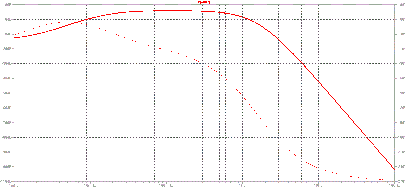

Beispiel (offene Schleife):
hat bei den Frequenzen wo der Betrag = 0dB ist Phasen von
1) bei f1=9mHz: +50°
2) bei f2=1.23Hz: -112°
Das geschlossene System ist definitiv stabil (siehe Anhang).

Es macht hier überhaupt keinen Sinn Vielfache von 360° zu addieren.
phi = arctan(100*w) -3*arctan(0,1*w) -arctan(10*w)
Jetzt einfach bei 0dB schauen wie weit man noch von -180° entfernt ist.
Das ist die Phasenreserve. Das ist hier bei 1.1Hz und phi=-100°.
Daraus folgt die Phasenreserve beträgt 80°. Damit wird auch das
rückgekoppelte System stabil sein.

#4487480
Michael, zunächst:
Ich verstehe Deine Bedenken - und diese sind vollkommen berechtigt,
denn:
Man darf das BODE-Diagramm für Stabilitätsbetrachtungen nicht
„bedenkenlos“ anwenden.
Das heißt: Es gibt Funktionen für die Schleifenverstärkung L(s), bei
denen die „vereinfachte Form“ des Stabilitätskriteriums nicht angewendet
werden darf.
Andererseits ist das BODE-Diagram ja weiter nichts als die getrennte
Darstellung von Betrag und Phase aus dem Nyquist-Diagramm - beihaltet
also exakt die gleichen Informationen. Und damit liefert es auch die
gleichen Stabilitätsinformationen wie das Nyquist-Diagram. Es kommt nur
darauf an, das Kriterium in der richtigen Form auf das BODE-Diagramm zu
übertragen.
Und im vorliegenden Fall darf das "vereinfachte" Kriterium nicht
angewendet werden, da die 0dB-Linie von der Betragsfunktion zweimal
geschnitten wird.
Vielmehr muss das Kriterium in seiner allgemeinen Form angewendet
werden, welches - auf das BODE-Diagrammm übertragen - für den
vorliegenden Fall lautet:
"Der geschlossene Kreis ist dann stabil, wenn im BODE-Diagramm für die
Funktion L(jw)(Produkt der Übertragungsfunktionen der Kette)die im
Bereich |L(jw)| > 0dB auftretenden Übergänge des PHASENGANGS durch die
180-Grad-Linie folgende Bedingung erfüllen:  S(+) = S(-)     .
Dabei ist S(+) die Zahl der Phasenübergänge mit positiver und S(-) mit
negativer Steigung.
Voraussetzung: L(s) hat keine Pole mit positivem Realteil, was ja
zumeist erfüllt ist (offenen Kette stabil).
Im vorliegenden Fall ist S(+)=S(-)=0 und das Stabilitätskriterium also
erfüllt.
Zur Verdeutlichuing: Stellt man sich ein kompliziertes System vor, bei
dem L(s) die negativ-reelle Achse links vom kritischen Punkt schneidet
(Phase -180, Betrag>1), dann verlangt das Kriterium einen zweiten
Schnittpunkt mit der Achse in der anderen Richtung (Rückkehr in den 3.
Quadranten), damit der Punkt “-1“ nicht umschlossen wird. Also
S(+)=S(-)=1. Klingt doch logisch, oder?
Danke - nach dem hab ich gesucht.
Das ist eine eindeutige Formulierung wo man auch die Freiheit bezüglich
der Phasenwahl modulo 360° bedenkenlos anwenden kann.
Vielen Dank, das bringt mich weiter!
#4488224
Michael - vielleicht noch einmal zusammengefasst:
(1) Das "vereinfachte" Stabilitätskriterium im BODE-Diagramm (definiert
über Phasen- bzw. Verstärkungsreserve) darf angewendet werden unter den
folgenden drei Voraussetzungen:
* Die Übertragungsfunktion der offenen Kette L(s) ist stabil (keine Pole
in der rechten Halbebene);
* Die Betragsfunktion schneidet die 0-dB-Linie nur einmal;
* Die Phasenfunktion schneidet die 180-Grad-Linie nur einmal.
Eine weitere Vereinfachung (ohne Kenntnis des Phasengangs) ist erlaubt,
sofern die Funktion L(s) ein Mindestphasen-System darstellt (keine
Allpass-Elemente enthält). In diesem Fall ist die Stabilität des
geschlossenen Systems gegeben, wenn die Abnahme der Betragsfunktion
|L(jw)| beim Durchgang durch die 0-dB-Linie zahlenmäßig geringer ist als
40dB/Dekade.
(2) Andernfalls ist das allemeine Stabilitätskriterium nach Nyquist
(bzw. die Adaption für das BODE-Diagramm) anzuwenden.
