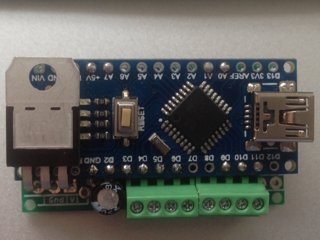

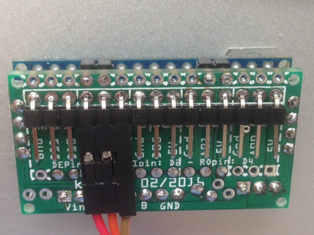

Zur Illustration habe ich mal die Bilder meines Moduls angehängt, dann
hat man wenigstens eine Vorstellung, wie das Produkt aussieht.
Viele Grüße Kurt
