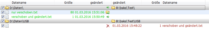

(Firma: Jumping Bytes) #4489543
> Ich verschiebe eine Datei, ändere aber auch noch etwas darin (ohne die
> Größe zu ändern). $software erkennt das und verschiebt die Datei im
> Mirror. Schlecht.
> Ich lösche eine Datei, und speichere eine komplett andere mit der
> gleichen Größe und Dateinamen woanders. $software erkennt das und
> verschiebt die Datei im Mirror. Schlecht.
Diese beiden Fälle werden von PureSync korrekt erkannt (in Version 4.1,
die demnächst erscheint), und die Dateien werden entsprechend neu
kopiert und im alten Verzeichnis gelöscht.
Screenshot anbei.
Beta-Version kommt evtl. noch heute.
Christoph Güntner, Jumping Bytes
(Firma: Jumping Bytes) #4489663
So, die Beta Version ist nun fertig.
Das Erkennen von verschobenen Dateien funktioniert recht zuverlässig.
Verschobenen Dateien werden in der Liste mit einem Ordner-Icon mit einem
Pfeil angezeigt, ausserdem ist nur der Dateiname, auf der Seite auf der
verschoben wird farbig.
Bei verschobenen Verzeichnissen ist das schwieriger, das muss noch
weiter getestet werden.
