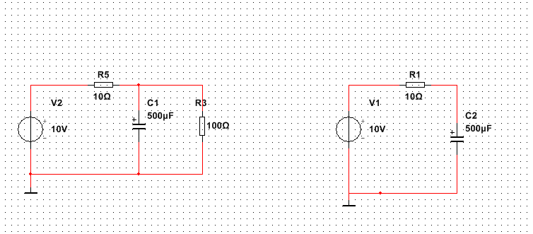

ich habe eine Frage und zwar wie ich die Zeitkonstante Tau ausrechnen
kann.
Beim Rechten Schaltplan ist es ja einfach R*C-> 10*500*10^-6 da käme
dann 0.005s raus. Und weil ein Kondensator nach 5tau aufgeladen ist
0.005*5=0.025.
Aber ich weiss nicht wie ich R ausrechne beim zweiten Schaltplan. Ist
warsheinlich sehr einfach ich komme nur gerade nicht drauf.
Gast #4487329
Entladen wird er nicht, die Spannungsquelle pumpt ja immer Elektronen
nach, er kann sich nur weiter aufladen.
Tau wird mit kleinerem R3 zwar kleiner, aber die Spannung über dem
Kondensator auch. Sie kann nicht höher werden, als die durch den
Spannungsteiler (R5 R3) gegebenen Wert ~909mV.

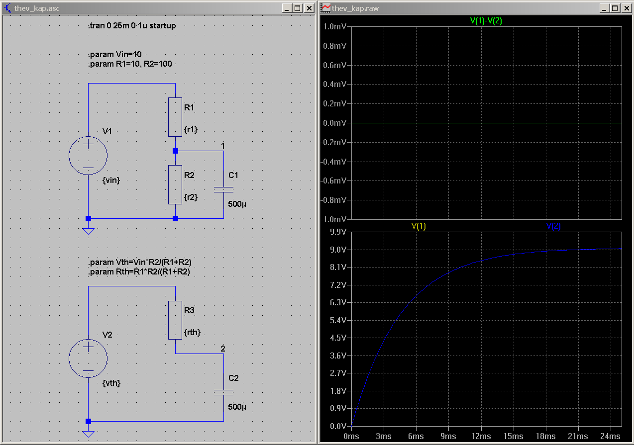

Gast #4487342
Matthias S. schrieb:
> Wieso kann man die einfach so als parallel betrachten?
https://de.wikipedia.org/wiki/Th%C3%A9venin-Theorem (*)
Damit kann man kann den belasteten Spannungsteiler in eine äquivalente
Schaltung mit nur einer Spannungsquelle und einem Widerstand umwandeln.
a) Die Spannung Vth entspricht dem offenen Kreis
   d.h. ohne C1 und somit dem Spannungsteiler aus R1 und R2
   Vth=Vin*R2/(R1+R2)
b) Der Strom ergibt sich aus der kurzgeschlossenen Schaltung
   d.h. R2 und C1 überbrückt
   Ith=Vin/R1
c) und damit der Ersatzwiderstand
   Rth=Vth/Ith=R1*R2/(R1+R2)
Was zufälligerweise dem Wert einer Parallelschaltung entspricht.
(*) Im Horowitz/Hill The Art of Electronics ist es meiner Meinung nach
anschaulicher erklärt ;)
Moderator #4487485
> ich verstehe ich nicht wie man darauf kommt die beiden als parallel zu
> sehen.
Eine weitere mögliche Erklärung:
Die Zeitkonstante hängt nur von der Kapazität des Kondensators und den
beteiligten Widerständen, aber nicht von irgendwelchen Spannungs- oder
Stromquellen ab. Deswegen darfst du für die Spannungsquelle einen
beliebigen Wert annehmen, also bspw. auch 0V. Eine Spannungsquelle mit
0V ist aber einfach ein Stück Leitung.
Und schon siehst du, warum die beiden Widerstände für die Betrachtung
der Zeitkonstante als parallel geschaltet angenommen werden können :)
#4487690
"Einfach" aus Sicht des Kondensators in die Schaltung "schauen".
Spannungsquellen durch einen Kurzschluss ersetzen, Stromquellen einfach
weglassen. Dann den Gesamtwiderstand an den Kondensatorklemmen
berechnen. Das ist dann der Widerstand R für die Zeitkonstante tau=R*C.
#4487969
Ja - mit anderen Worten: Überlegen bzw. vorstellen, über welche Wege die
ENTLADUNG des Kondensators erfolgen würde (mit Kurzschluss der
Spannungsquelle). Im Beispiel gibt es dafür 2 parallele Zweige
(gleichzeitig). Wenn der Entladungsstrom nacheinander durch 2 Elemente
fließen würde, wären diese als Serienschaltung zu betrachten.
