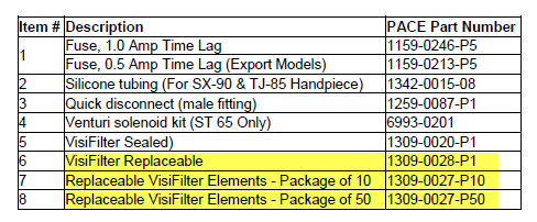

OP #4489620
Hab direkt mal nachgeschaut. Das Filtergehäuse für die Pace gibt es für
ca. 15€, Filterscheiben im 50er Pack liegen bei ca. 45€. In der Summe
ergäbe das also schon einen deutlich günstigeren Einzelpreis.

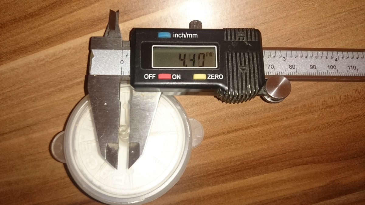

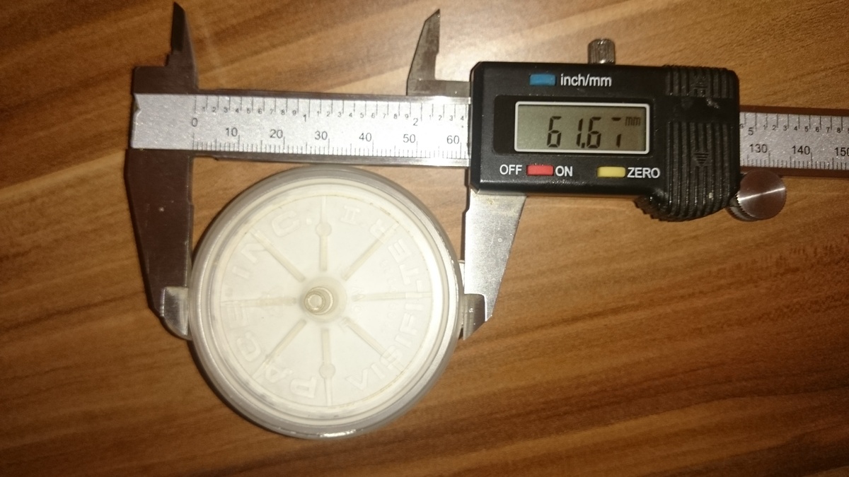

Für den Anschluß müßte man sich allerdings auch was einfallen lassen.
Der Ersa Filter hat 4mm, eine Seite "weiblich", andere Seite "männlich".
Der Pace hat beideitig "männlich". Durchmesser nicht bekannt, aber
vielleicht kannst Du, Mike Mike, nochwas dazu sagen?
Anbei noch die Teilenummern...
