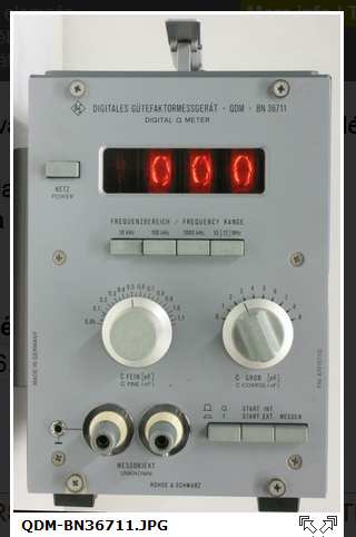

Kennt jemand eine Quelle, um ein Handbuch bzw. einen Schaltplan für obiges Gerät zu erhalten ?

Hier mal die Anwendung
#4548788
Die Messung ist einfach. Man steckt die zu messende Spule (z.B. Luftspule 5cm Durchmesser, 10 Wdg) an die Messbuchsen. Sodann wählt man mit Tastendruck den Messfrequenzbereich. Mit dem Drehkondensator wird nun die gewünschte Resonanzfrequenz eingestellt Anzeige der Frequenz nun im Display. Mit der Taste links unten kann zwischen Frequenz und Güte umgeschaltet werden. Die Güte der beschriebenen Spule wird im 1 MHz Bereich ca. 100 betragen. Prüfung: Erhöht man die Messfrequenz durch Verkleinerung des Kondensators, wird sich die Güte verschlechtern. Vielen Dank für das Datenblatt, SWR! Habe mal Messungen, wie Du beschrieben hast durchgeführt... Offensichtlich hat auch mein QDM das Zeitliche gesegnet. Es leuchten beim Frequenzbereich-Umschalten wahllos Ziffern auf, die dann aber wieder verschwinden. Eine Messung mit der "Messen"-Taste lässt sich nicht auslösen, und es wird bei der oben genannten Luftspule kein Wert verschieden von Null angezeigt, weder im Frequenzmessbereich, noch im Gütemessbereich. Auch habe ich keine Änderung der Güte feststellen können, wenn man die Messfrequenz erhöht. Fazit: Ziffern leuchten, messen tut es nicht. Reparieren kommt vermutlich nicht Infrage, weil teilweise sehr exotische Transistoren(?) in Glasröhrchen verbaut worden sind. Ich denke, ich werde das Teil auf ebay als defekt versteigern, mit vielen Bildern (werde die Tips von Wolfgang berücksichtigen), falls sich hier nicht jemand findet. Beste Grüße, Johannes

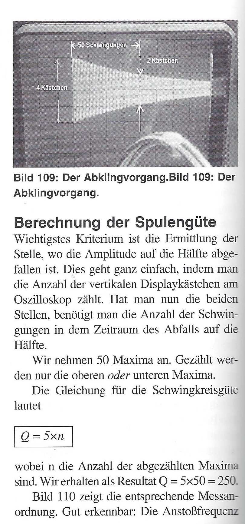

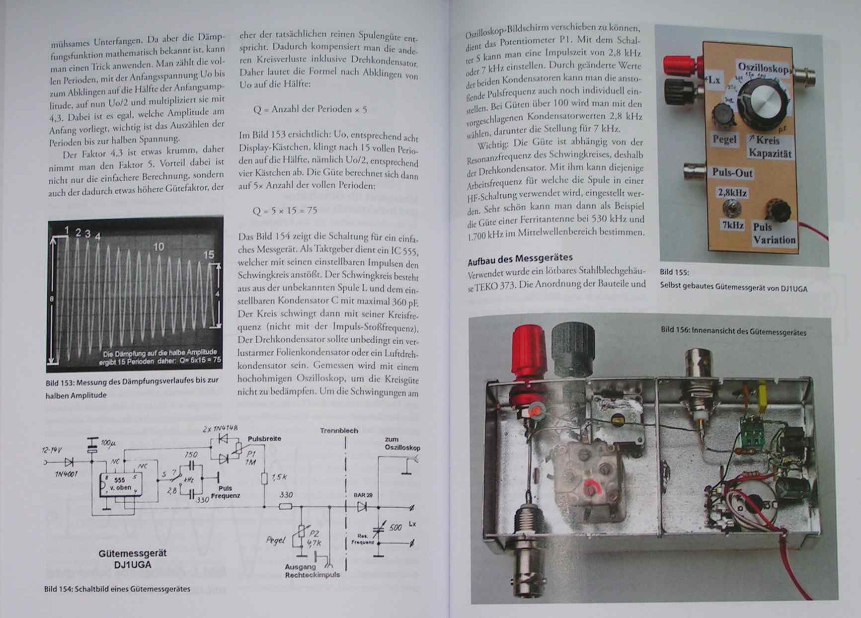

Wilhelm S. schrieb: > Ich habe noch heute das Bild > einer abklingenden e-Funktion vor Augen und fand es faszinierend. > Es wurde bis 0.7 gemessen und die Anzahl Peaks bis > zu diesem Zeitpunkt gemessen. Daraus wurde dann die Güte berechnet. So etwas Ähnliches hat Nussbaum in seinem ersten Büchelchen beschrieben, damit anschaulich wird was Wilhelm hier meint EMU
#4549975
Genau das gleiche Prinzip wird auch beim QDM verwendet. Habe das Messgerät zur Q-Messung vom DJ1UGA (Nussbaum) gebaut und es funktioniert bestens. Man benötigt halt ein zudätzliches Oszilloskop, während R&S ohne einem solchen auskommt. Anscheinend waren die R&S QDM Geräte nicht besonders erfolgreich (anders als das Polyskop) Ich habe auch noch kein funktionierendes QDM gesehen, bzw. erstehen können. Vielleicht liegt es an der Masse der verbauten Tropfen-Tantalkondensatoren und an den ebenfalls zahlreichen Reed Relais (sind keine Transistoren in Glasröhrchen) Übrignes das Büchlein von DJ1UGA heißt HF-Messzubehör für den Funkamateur. Das darin beschriebene Prüfgerät verwendet einen 555 und kann auch als Impuls-oder Rechteckgenerator verwendet werden.
