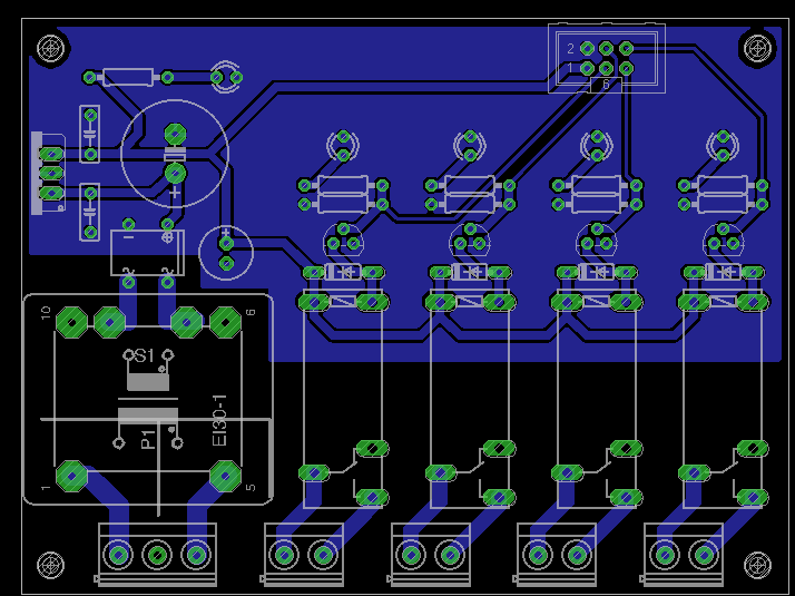

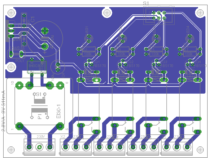

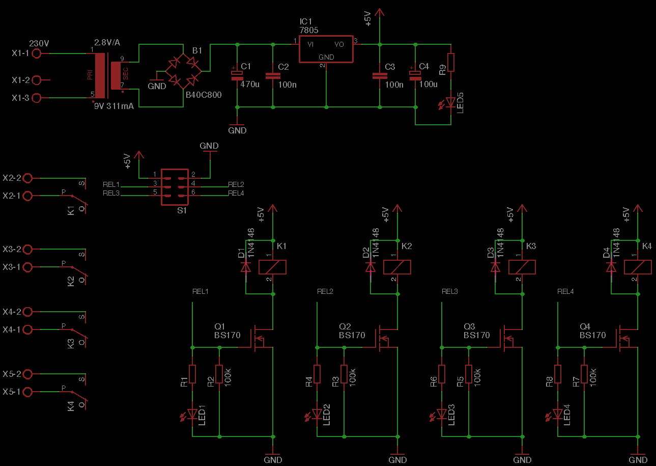

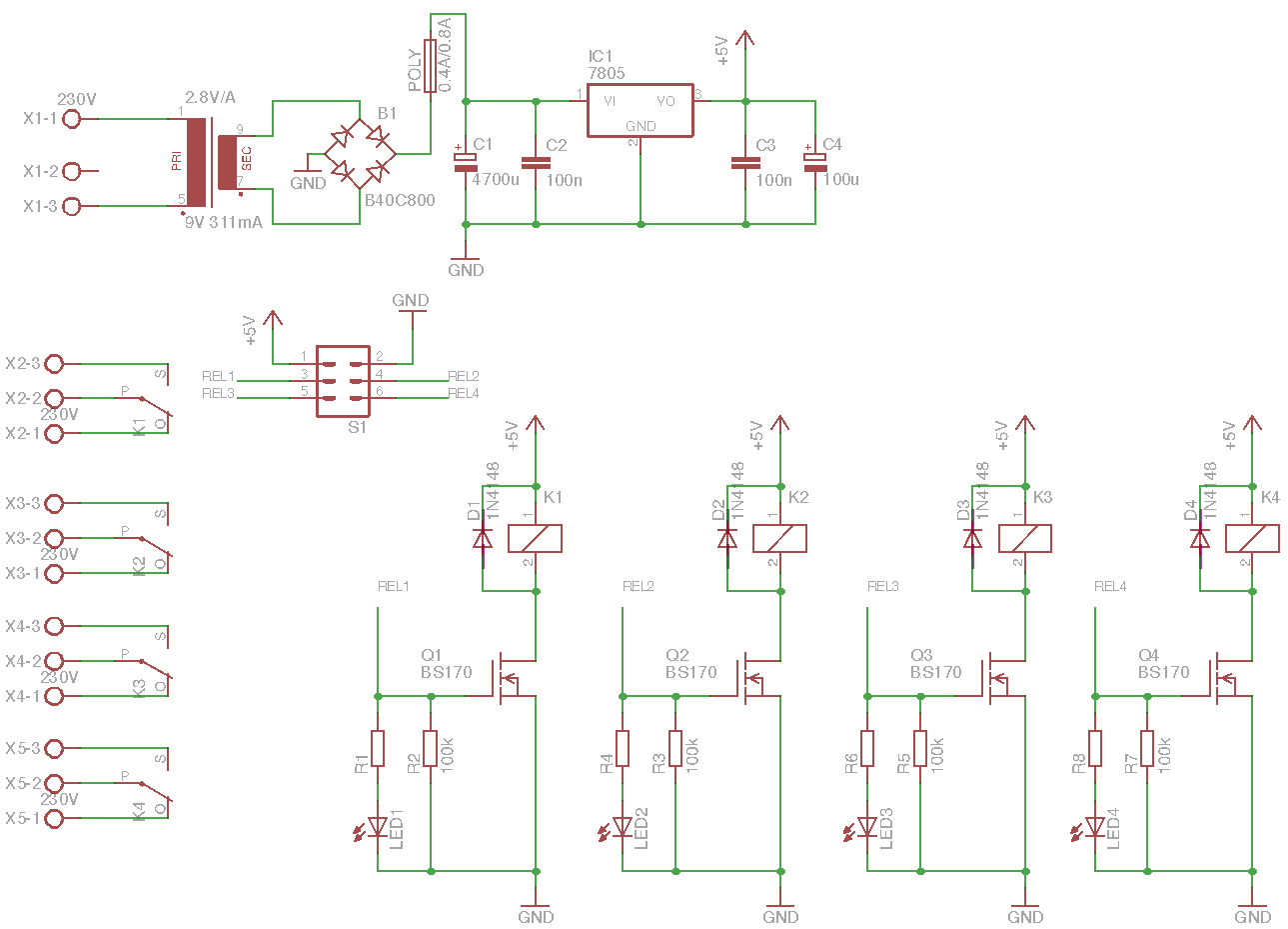

Guten Abend,
ich bin gerade dabei ein kleines Netzteil zu bauen. Das Netzteil soll 5V
versorgen. Verbraucher sind Relais und über eine andere Platine noch ein
uC(Die Paltine wird am "S1" angeschlossen. Der uC wird die Relais
schalten.
Jetzt mal an die Pros, ist Schaltung ok oder gibt es Verbesserungen?
Gerade beim Trafo und bei der Polyfuse bin ich mir nicht ganz sicher.
Die ganze Schaltung zieht ca 300mA. Die Bezeichnungen im Schaltplan
stimmen mit Bauteilen überein. Ist auch das layout ok, gerade an den
230V Anschlüssen, die Relais sollen auch 230V Verbraucher schalten.
Edit: Sorry Schaltplan aus versehen zwei mal angehangen

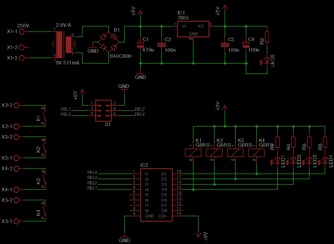

Ich wundere mich darüber, dass die Relais mit einer stabilisierten 5V
Spannung betreibst.
Ersten hast du bei 12V viel mehr Auswahl und zweitens ist eine
stabilisierte Spannung hier vollkommen unnötig.
Wenn du die 5V noch für einen µC brauchst, dann mach das, aber betreibe
die Relais trotzdem mit unstabilien 12V. Das reduziert die Verluste und
spart somit letztendlich Geld und Wärme.
von Stefan (Gast)
C1,C4 kannst du umden Faktor 10 kleiner machen.
Snubber an den Kontakten wäre nicht schlecht.
Diode über den Regler wäre nicht schlecht.
> Spannung betreibst.
Ja klar 12V sind ok, also soll ich die Relais vor den 7805 betreiben
richtig? Ein Relais verbraucht ca 45mA.
12 Habe ich nicht das Relais darf auch nur max. 11V
OK :) Danke
Was sind Snubber....muss ich mal googeln
Stimmt.

Die Schirmfläche ist überflüssig und auch fehlerhaft.
Die Feinsicherung schützt nicht den Gleichrichter oder den Trafo.
Gewöhnlich setzt man die Sicherung vor die Primärwicklung des Trafos.
Der Wert kann dann auch kleiner werden.
Mir scheint da ein Kurzschluss zwischen + und Masse zu sein.
Hast du einen DRC-Check mal gemacht?
Die mittleren Stufen haben keine Masse und somit werden die nicht
funktionieren.
von MaWin (Gast)
...aber vollkommen unsinnig und überflüssig.
Man sollte VERSTEHEN wann sie nötig sind und nicht einfach dazubuttern
weil man das mal irgendwo gesehen hat.
Martin T. schrieb:
> Stimmt
Stimmt nicht, du bist einem FUD aufgesessen.
Intetessanter ist die Frage, was die Relais schalten. Danach entscheidet
sich Snubber oder VDR, oder Feinsicherung.
Die Polyfuse ist überflüssig, wenn der Trafo dauerkurzschlussfest ist,
was bei der Grösse möglich wäre.
Wenn nicht, müsste eine Primärsicherung rein, es sei denn, der Trafo hat
eine interne Temperatursicherung.

Wenn du schon ein Polygon benutzt, dann wärs gut, die Clearance
anzupassen, damit du das auch selbst ätzen kannst.
Füttere mal den DRC mit den Werten, die für dich ätzbar sind (zB
clearance 12mil) und frag ihn, ob du da dann Probleme haben wirst.
von Thomas (Gast)
Und stelle mal "Orphans" aus. So wie es aussieht haben deine
Masse-Polygone nämlich teilweise überhaupt keine Verbindung zur Masse.
von Nitram E. (slexx)
Das mit dem ätzen ist kein Problem ich muss nur mal die Masseflache mit
allen Bauteilen anbinden. :)

von MaWin (Gast)
Martin T. schrieb:
> Ich dachte die Diode wäre nur wenn eine Gegenspannung an den 7805 kommt
Die Diode ist bei 5V vollkommen obsolet.
http://www.ti.com/lit/ds/symlink/ua7805.pdf
von MaWin (Gast)
Martin T. schrieb:
> Soll ich die Sicherung vor den 7805 lassen
Bei einem kurzschlussfesten Trafo, wozu?
Ok Danke :) Dann lasse ich sie einfach weg.
Die Kondensatoren sind die OK oder soll ich die wirklich um Faktor 10
verkleinern.... Da bei max 300mA ja nicht wirkich ist und er bestimmt zu
überdimensioniert ist.
Der Trafo ist aber ausreichend ja?
von Frank K. (fchk)
Die 230V Leiterbahnen haben meiner Meinung nach an einigen Stellen zu
geringe Abstände. Mach eine Netzklasse für diese auf und stelle dort als
Clearance innerhalb dieser Klasse mindestens 2.5mm, besser 3mm ein.
Zwischen den 230V Netzen und den Kleinspannungsnetzen brauchst Du
minimal 6mm.
fchk

von Hardy (Gast)
der rechte Trafoanschluß ist zu nah am Relaiskontakt. Luft Kriechstrecke
sollte da schon 3-3,5mm sein.

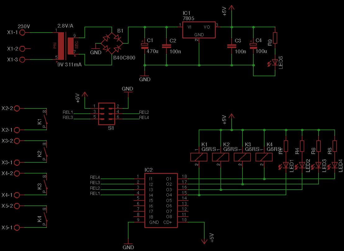

Habe jetzt noch mal die Sicherung entfernt, außerdem habe ich das Relais
so angeschlossen dass nur beim schließen des Relais eine Verbindung
zustande kommt. Ich hoffe das passt jetzt so alles?!

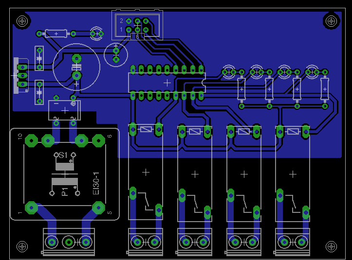

von _Gast (Gast)
Hm,
verfolge mal den Weg der Masse zum Festspannungsregler...
Warum Wechseler wenn du diese nicht verwendest.
Warum nimmst du keinen ULNxxxx als Relaistreiber...
mfg
Mike B. schrieb:
> C1 ist mit 4700uF viel zu groß
hatte ich schon geändert, sind 470u
> die Sicherung vor den Trafo
Sicherung brauch es keine, ist ein Dauerkurzschlussfester. :)
> zusätzlich einen 2-poligen Schalter (aus einem alten PC-Netzteil)
Schalter ist extern.
> mit ein bischen Nacharbeit könnte man wohl 1/3 der Platinenfläche sparen
Ne du :) da die Platinengröße genau passend ist und so in mein Gehäuse
passt auch wenn die Fläche nicht genutzt wird, ist ok für mich.
Oh danke, habe es gesehen.
Gute Einwand, werde das Relais tauschen und nur ein Schließer nehmen.
Cool, habe nicht gewusst dass es sowas gibt. Dann werde ich den nehmen,
definitiv weniger Bauteile.
Ich danke euch :)

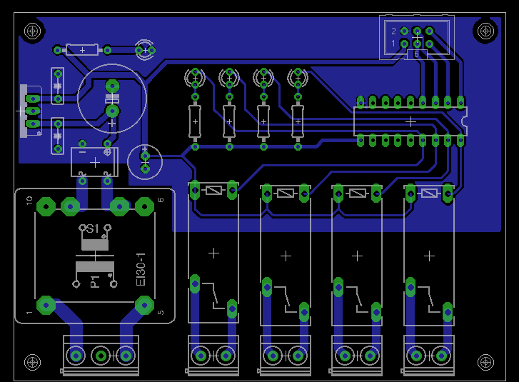

Habe jetzt noch mal alles geändert.
Den ULN habe ich jetzt statt die Transistoren eingefügt. Ich hoffe
Schaltplan und layout stimmen jetzt?! :)
von Mampf F. (mampf) Benutzerseite
Als kleiner Tipp: Die Faulheit sollte nicht siegen, vernünftige
Masseleitungen VOR dem polygon-rendern zu verlegen!
Ich habe jetzt die Relais genau vor dem 7805 gesetzt. Die 5V brauche ich
für den uC trotzdem noch. Layout habe ich auch nochmal geändert um das
Masseproblem zu lösen. ICh hoffe das passt jetzt so?
von Michael B. (laberkopp)
Wir wissen nicht, was du mit deinen Relais schalten willst.
Je nach Verbraucher kann ein Snubber an den Relaiskontakten nützlich
sein, oder ein VDR. Wenn potentiell ein Kurzschluss möglich ist, werden
die Relais nicht die 48A des Sicherungsautomaten aushalten (auch deine
Leiterbahnen halten das nicht aus) sondern kaputt gehen. Daher haben
Funksteckdosen eine extra Feinsicherung drin.
Auch hast du jetzt deine LEDs irgendwo, sagst aber du hast ein Gehäuse.
Wird man die LEDs sehen ?
Die unbenutzen Eingänge sind offen und nicht mit Masse verbunden. Das
geht beim ULN2003/ULN2803, da es aber bei anderen ICs eventuell Probleme
gibt, könntest du sie mit Masse verbinden.
Danke erstmal für deine Antwort. :)
Also jedes Relais soll max 230V/100W Lampen schalten.
Also soll ich an den 230V kontakten eine Sicherung mit einbringen?
Ja die LEDs werden extern angebracht, ist theoretisch egal wo diese
sitzen.
Ja ich benutze einen ULN2803, soll ich die restlichen Eingänge auf Masse
legen? Und mal noch eine Frage, der ULN2803 schaltet dieser eigentlich
invertiert, also wenn 5V anliegen, schaltet das Relais nicht und wenn
der PIN auf Masse liegt dann schaltet dieser? Ich kann leider nicht in
das Datenblatt schauen da mein AdobeReader gerade nicht geht. :(
von Nemesis (Gast)
Auf C1 sollte man auch verzichten, weil es den Regler träge
macht. Das macht sich dann durch eine starke Erwärmung des
Reglers bemerkbar die nicht immer nachvollziehbar ist.
von Nemesis (Gast)
 C4 war gemeint. Mein Fehler, weil der Schaltplan nicht so gut
lesbar ist.
Glühlampen können beim Durchbrennen den Glühfadens einen Kurzschluss
durch die Plasmawolke verdampfenden Wolframs auslösen, die sogar die
Haussicherung auslöst.
Besser ist das bei solchen Lasten.
> sitzen.
Wenn #extern' heisst: Ausserhalb des Gehäuses, dann sollte ein Stecker
dazu. Wenn extern heisst, in der Fonrtplatte des Gehäuses einzeln
montiert, dann würde ich mir überlegen, wie man sich die Mühe sparen
kann.
> legen?
Beim ULN müssen sie nicht, aber es ist keine schlechte Angewohnheit, es
trotzdem zu tun.
> invertiert, also wenn 5V anliegen...
...schaltet das Relais
Alles in Ordnung.
Von der Logik her invertiert er tatsächlich ... 5V am Eingang haben zur
Folge, dass der interne Transistor schaltet und somit Masse am Ausgang
ist. Bei 0V wäre der Ausgang nicht geschaltet (hat keinen Push-Pull
Ausgang sondern OpenCollector) und dann hochohmig.
Von der Funktion ist es genau so, wie du es haben möchtest:
- 5V am Eingang schaltet das Relais
- 0V am Eingang schaltet es wieder aus
Passt alles (y)
