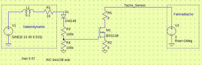

Hallo, bei meinem Fahrradtacho würde ich gerne das Tachosignal direkt
vom Nabendynamo abgreifen, weil mir in der Schule schon mehrfach der
Reedschalter/Sensor geklaut wurde (Tacho kann man abnehmen).
Die Lösung mit dem Reedrelais kenne ich, aber in dem Datenblatt von
einem, das Conrad da hätt, steht was von 10^7 Schaltzyklen. Das schaffe
ich in weniger als einem Jahr (8000km, ca. 2m Radumfang, 14pol Dynamo).
Also hätte ich gerne was "elektronisches".
Beim Tacho kann ich ca. 3V an den Sensor-Anschlüssen messen (hat auch
eine 3V Knopfzelle) und wenn der Reedschalter schliesst, zeigt mein
Multimeter 0,001mA an (was ich mal als "wenig" interpretiere, weil ich
nicht glaube, dass das Teil da noch so genau misst). Die Schaltung
müsste also nur ziemlich kleine Ströme schalten.

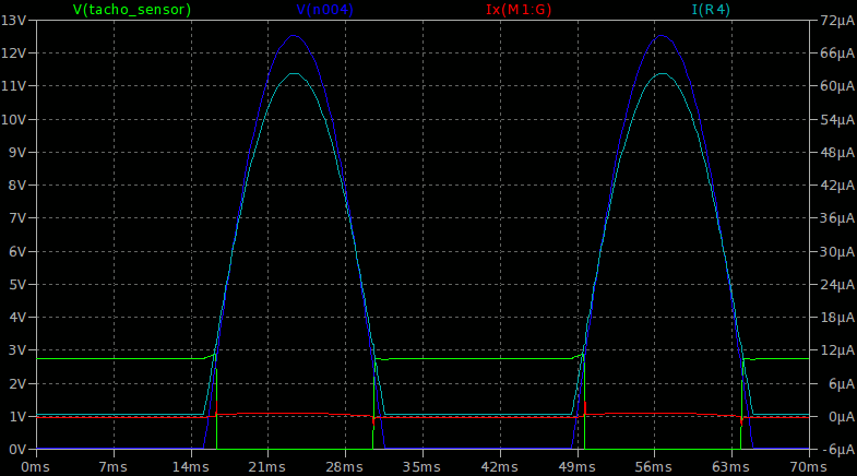

Ich habe mal in LTSpice gespielt und die Schaltung im Anhangsbild
ausgedacht.
Den BSS138 habe ich gewählt, weil ich den da hätte.
Einen NPN-Transistor hatte ich nicht genommen, weil ich mal gehört habe,
die Leckströme da für so eine Batterieschaltung wie beim Tacho nicht
vernachlässigbar sind. R2, R5 sind vom Experimentieren, da hatte ich mal
einen Transistor reingesetzt und mir die Plots angeschaut.
Klappt das so (in den Plots von LTSpice sieht es für mich plausibel aus)
oder ist das Quatsch? Hat jemand einen besseren Vorschlag?
Greets, Marcus

Ich gehe davon aus, dass die Spannung am Nabendynamo nicht ohne
zusätzliche Bearbeitung für den Tacho nutzbar ist.
Wenn ich das richtig sehe (Strahler flimmert) dann erzeugt der
Nabendynamo deutlich mehr Pulse als nur einen pro Rad-Umdrehung. Normale
Tachos haben aber nur einen Magneten, der einmal pro Umdrehung einen
Puls am Reedrelais erzeugt. Du schreibst ja auch schon was von 14 Polen.
Entweder kannst Du die Pulse pro Umdrehung im Tacho wirklich frei
einstellen, dann ist das Problem schon mal gelöst. Oder Du kannst statt
dem kmpletten Rad-Umfang auch Werte von 1/14 des Umfangs einstellen.
Mein Tacho lässt das nicht zu...
Das Zweite Problem ist, dass die Verbraucher am Dynamo die Spitzen, die
die Spannung erreicht, glätten. D.h. Deine Schaltung kann (ohne nach
gerechnet zu haben) funktionieren, so lange die Beleuchtung an ist. Ohne
diese Belastung können aber sehr hohe Pulse auftreten und daher würde
ich die Schaltung durch eine Z-Diode ergänzen, die zwischen Masse und
Gate des FET geschaltet wird. Außerdem halte ich die 100k/100k für etwas
hoch, aber wenn es funktioniert...
Falls Du wegen der 14 Pulse einen Vorteiler brauchst, kannst Du diesen
ja mit einer geglätteten Spannung aus dem Nabendynamo selbst versorgen.
Dazu mit einer weiteren Diode und einem Kondensator etwas SPannung
abzweigen und Glätten und einem Teiler aus der 40er CMOS Serie zuführen,
der dann die Pulse vom FET empfängt.
Ist die Spannung für die CMOS zu hoch, einen Widerstand und eine Z-Diode
hinzufügen.
Nettes Bastelprojekt, mach weiter!
Persönliche Seite #4489336
Nulldurchgangserkennung ist besser, da brauchts die Spitzen und
Gleichrichtung nicht. Die üblichen Sicherungsmaßnahmen am MOSFET-Gate
vermisse ich, wenigstens Überspannung (Z- oder TVS-Diode). Die Teilung
kann man mit einem CMOS-Zählerbaustein oder einem kleinen
Mikrocontroller erledigen. Letzteren finde ich praktischer, weil er a)
flexibler ist und b) ein SOIC-8 kleiner als ein SOIC-16.
Gast #4489342
Damit die Sache funktioniert, müsste dein Tacho aber durch die Polzahl
des Dynamos teilen können (meiner kann das nicht, sonst hätte ich das
auch gemacht), oder du brauchst einen Vorteiler.
Mein Datenblatt vom 2N3904 nennt einen Ices<50nA bei 30V Uce. Einen
Widerstand zwischen B und E würde man eh vorsehen (Spannungsteilung vor
der Basis), sodass das "s" gegeben ist. Bipo sollte also auch gehen.
Bei einem Mosfet solltest du eine Gatespannungsbegrenzung einbauen
(Z-Diode//R4), falls der Dynamo keine drin hat.

Gast #4489925
Danke für eure Hinweise. Ich hab das - wie vorgeschlagen mit Z-Diode -
aufgebaut und wollte es in meinem Eifer gleich anbauen.
Und blöderweise erst dann habe ich festgestellt, dass der
Einstellbereich des Tachos bei 1m anfängt. Hätte ich mal besser vorher
nochmal genau geschaut.
Sehr lustig. An einen Traktorreifen könnte man es anpassen (3,999m
ginge), aber ein Kleinkinderrad oder ein Roller fällt raus, wer denkt
sich denn sowas aus.
Naja, egal. Gebastelt und was gelernt, ist doch auch ein Ergebnis.
Danke nochmal für eure Erläuterungen!
(Firma: DC3AX) #4490699
Wie schon zuvor gesagt, schau Dir mal die Zähler-ICs der CD40er Reihe
an. Mit einer normalen Diode zweigst Du Dir die benötigte Spannung für
das IC (5..15V) ab und stabilisierst sie mit einer 6V Z-Diode und einem
Kondensator von ein paar µF. Dein FET kommt hinter das IC, da der Tacho
wohl keine 6..15V am Eingang haben möchte. Die Z-Diode und die
Widerstände kommen auch vor den Zähler-Eingang des IC und Zählen die
Pulse.
Natürlich musst Du keinen Teiler durch exakt 14 aufbauen, durch 10 tut
es vielleicht auch. Du musst ja nur auf einen Wert kommen, der durch den
verfügbaren Einstellbereich im Tacho Setup wieder den korrekten Weg
abbildet.
Natürlich kann man das auch mit einem Mikrocontroller machen, aber der
verlangt gerne eine aufwändigere Spannungsregelung, Programmier-Adapter,
Programmier-Erfahrung, Kanonen, Spatzen...
Viel Spaß beim Basteln!
