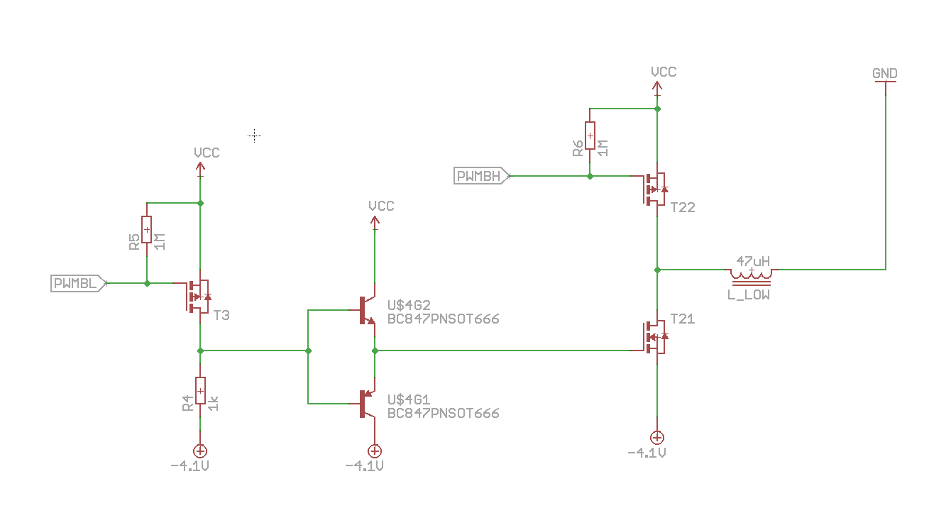

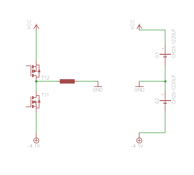

ich suche einen level shifter von [0V.. 3,3V] -> [-4,2V.. +4,2V] und
finde nichts mit einem niedrigen Ruhestrom.
Das ist für einen Li-ion-Balancer. Dabei kann der Balancer sich von der
nächst tieferen Lithium-Zelle Energie klauen. Das passiert durch einen
boost-converter, welcher im Standby keine Energie verbrauchen soll.
Im Anhang ist ein erster Entwurf. Den P-Fet bekomme ich nicht
durchgeschaltet, da der Pegelwandler aus Q2+R7 nur [0V.. 3,3V] -> [0V..
4,2V] wandeln kann. An dieser Stelle muss ich auf das GND der tieferen
Zelle (=-4,2V) wandeln um meinen günstigen P-Fet voll aus zu nutzen.
Wichtig ist auch, dass im ausgeschalteten Zustand kein Strom verbraucht
wird. Ausgeschaltet wäre Vcc (=4,2V) am Gate des P-fets.
Frequenz soll ca. 250kHz sein. D.h. ich darf die Widerstände für
pullup/pulldown auch nicht zu groß machen. Ich habe mir auch schon
überlegt das Signal einfach durch Koppel-Kondensatoren zu übertragen.
Das macht aber anscheinend niemand bzw. ich finde nichts dazu.
Danke im Voraus für Tipps und Hinweise.

Hi Sascha,
ich habe den Converter für die untere Stufe aufgezeichnet.
Rechts im Bild siehst du die Anordnung der Zellen.
Es geht darum Energie von der aktuellen Zelle auf die nächsttiefere zu
übertragen (buck converter) oder Energie auf die aktuelle Zelle zu
übertragen (boost converter). Das funktioniert auch. Was fehlt ist der
Pegelwandler. In meinem Konzept gibt es auch keinen Weg drumherum.
Ein Opamp Balancer oder Equalizer ist Grössenordnungen zu ineffizient.

von Anon Y. (avion23)
Noch einmal eingeloggt und mit Anhang. Ist es jetzt nachvollziehbarer?

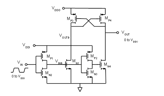

An sich eine gute Idee. Den diskreten Treiber könnte ich ebenfalls
hochohmiger gestalten. Zur Not mache ich das auch.
Vielleicht gibt es eine Lösung ganz ohne pullup / pulldown und dem damit
verbundenen Ruhestrom.
Unter
https://wiki.analog.com/university/courses/electronics/electronics-lab-voltage-level-shifter
, Figure 2, habe ich einen voltage shifter ohne Ruhestrom gefunden. Der
braucht aber wirklich viele Bauteile und ich sehe nichts was man
weglassen könnte.

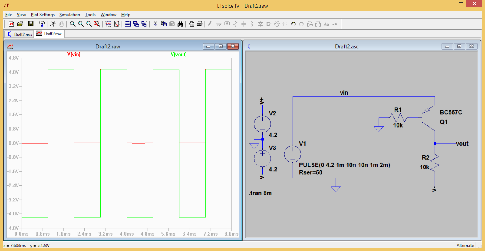

von Achim S. (Gast)
Anon Y. schrieb:
> Unter
So was ähnliches wie Fig. 1b) deines Anhangs hätte ich dir auch
vorgeschlagen (mit pnp in Basisschaltung). Allerdings ist der
Level-Shifter dann leider im aktiven Zustand stromlos, nicht im
Ruhezustand.
Das dannst du aber drehen, wenn du doch einen integrierten Treiber mit
invertierendem Eingang hinter dem Levelshifter nimmst (oder eine
CMOS-Inverterstufe dazwischen baust).

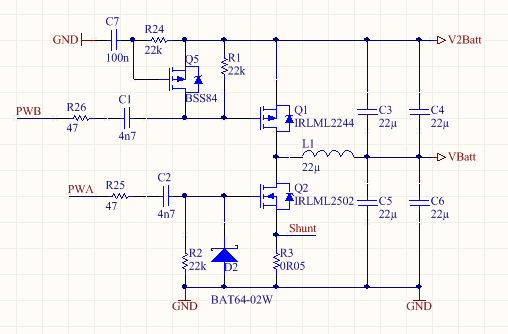

von Thomas E. (picalic)
Servus,
ich weiß nicht, wie viel Strom Dein Balancer pumpen soll, ich habe es
bei meinem Balancer-Entwurf wie im Bild gelöst (gedacht für bis ca. 1A
Balancerstrom). Der Controller wird direkt von der 1. Zelle (GND-VBatt)
versorgt, die kapazitive Koppelung auch des N-Kanal FETs verhindert ein
unkontrolliertes Durchschalten des FETs bei evtl. Fehlfunktion des
Controllers. Q5 verhindert das Durchschalten von Q1 beim Anstecken der
Zellen, danach hat nur noch seine Body-Diode eine Funktion.
Sonst ist die Schaltung (bis auf den Sleep-Stromverbrauch des
µControllers) ohne Ruhestrom und kommt auch ohne Treiber aus. PWA/PWB
gehen direkt an die Pins vom Controller.

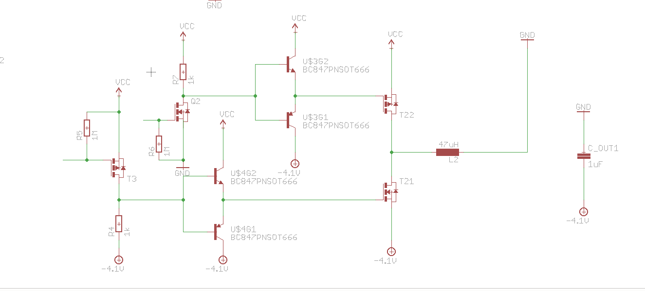

Hmm.. danke! Mit dem Inverter bleibt der Pulldown dann im
ausgeschalteten Zustand unbelastet und mein Stromverbrauch ist bei nahe
Null. Kostet mich allerdings einen P/N-Fet zusätzlich. Vielleicht kann
ich dafür den Push-Pull-Ausgang weglassen. Ich simuliere das.
Ja, GND meiner Schaltung liegt zwischen den Zellen. Gezeigt ist nur die
Stufe i und der Akku von i-1. Davon soll es beliebig viele Stufen in
Reihe geben können. i+1 usw. habe ich nicht eingezeichnet um es nicht
unnötig kompliziert zu machen.
Thomas E. schrieb:
> PWA/PWB
Hi Thomas,
ich vermute, dass bei dir das Level shifting über die
Koppelkondensatoren gelöst wird. Hast du dir das Gate vom P-Fet mit dem
Oszi angesehen? Wahrscheinlich leitet die Body-Diode von Q5 in jedem
Schaltzyklus und verhindert das Abdriften des Gate-Signals. Die
Spannungspegel für das Gate dürften arg knapp sein. D.h. U_PWA - 0,7V.
Meine Schaltung ist vom Konzept her ganz ähnlich. Zielstrom ist ca.
500mA dauerhaft. Bist du zufrieden mit deiner Schaltung?
Das ist so, d.h. davon bin ich ausgegangen (sonst hätte ich da noch eine
BAT64 eingebaut).
Anon Y. schrieb:
> Die
Der IRLML2244 hat eine recht kleine VGth (0.4 bis 1.1V), und bei 3.5V
Spannungshub am Controller-Pin komme ich lt. Simulation auf ca. 2V. Das
dürfte in der Praxis größer sein, außer, man will auch leere Zellen
balancen. Bei 500mA würde ich das als ausreichend betrachten. Durch eine
zusätzliche Schottky-Diode könnte man noch etwas mehr Gatespannung
'rausholen.
Ich habe jetzt die Lösung im Anhang gewählt: Gar keinen Level Shifter
sondern direktes Treiber per Mikrocontroller-Pin.
Der verwendete Mikrocontroller verwendet eine Vcc bis zu 5,5V, d.h. ich
kann ihn mit den U_max = 4,2V einer Li-Ion-Zelle betreiben. Er treibt
dabei bis zu 8mA Push/Pull an seinen Ausgangspins.
Mein Mosfet ist ein N-/P-Channel AO4606:
http://www.aosmd.com/pdfs/datasheet/ao4606.pdf
Q_total_Gate_typical = 6,7 nC @4,5V U_GS. Bei 250kHz erhalte ich dann
einen durchschnittlichen Gatestrom von
6.7nC * 250kHz = 1,675mA. Das ist kleiner als die 8mA des
Ausgangstreibers.
Bleibt noch die Frage, ob das Gate schnell genug umgeladen wird um die
Verlustleistung im Schaltmoment zu minimieren.
6,7nC / 8mA = 837,5ns. Bei einer Zykluszeit von 4us entspricht das
837,5ns / (4us) = 0,20935. Es werden also etwa 20% des Zyklus mit Laden
und Entladen verbracht.
Das klingt nach sehr viel.
Bei mir ist die Nennspannung 3,7V und der Nennstrom 3A. Damit wird die
tatsächliche Gatecharge deutlich geringer ausfallen. Die Absolute
Maximum Ratings sind sogar mit 25mA angegeben. Falls ich diese ausnutze
bin ich bei (6,7nC / 25mA) / (4us) = 0.067, also nur noch ca. 5%
Umladezeit.

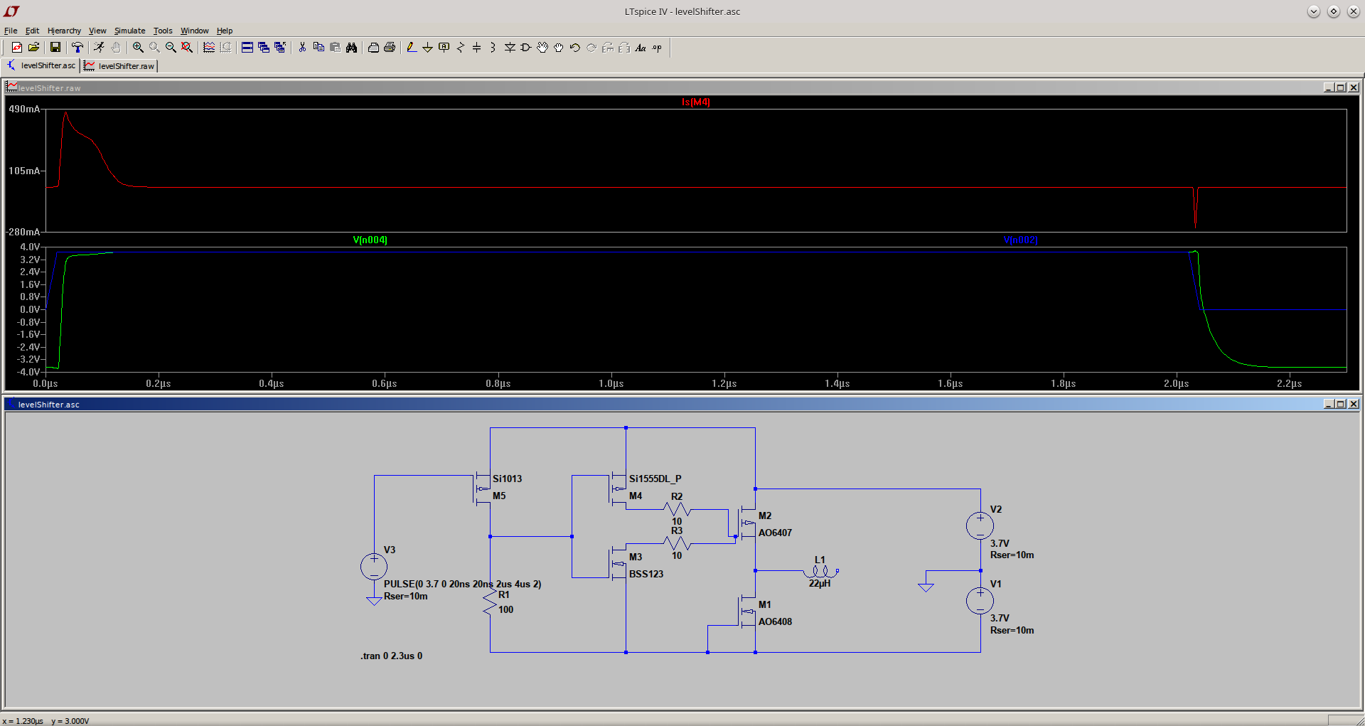

Und hier noch die Variante mit diskretem CMOS-Gate (siehe Anhang).
Den Pulldown habe ich auf 100Ω gesetzt um anständige Flanken zu
erreichen. Ansonsten ist der Inverter bestehend aus N-/P-Fet zu langsam
und der Querstrom ist zu groß.
Durch Leitungsinduktivitäten wird das in der Praxis wahrscheinlich nicht
sooo schlimm ausfallen.
Rise time: 0.06us - 0.025us = 35ns
Fall time: 2.035us - 2.058us = 23ns
In der Simulation sieht man, dass der Shoot-through bis auf 1,4A steigt.
Für die EMI ist das ganz böse.
Beheben kann man das mit separaten Gatewiderständen pro N-/P-Fet in der
Mosfet-Zuleitung. Das ist in den letzten beiden Screenshots zu sehen.
Bei 10Ω Gatevorwiderstand sinkt der Querstrom auf 490mA.
Rise time: 0.038us - 0.021us = 17ns
Fall time: 2.103us - 2.037us = 66ns
Praktisch habe ich diese Methode nicht getestet.
