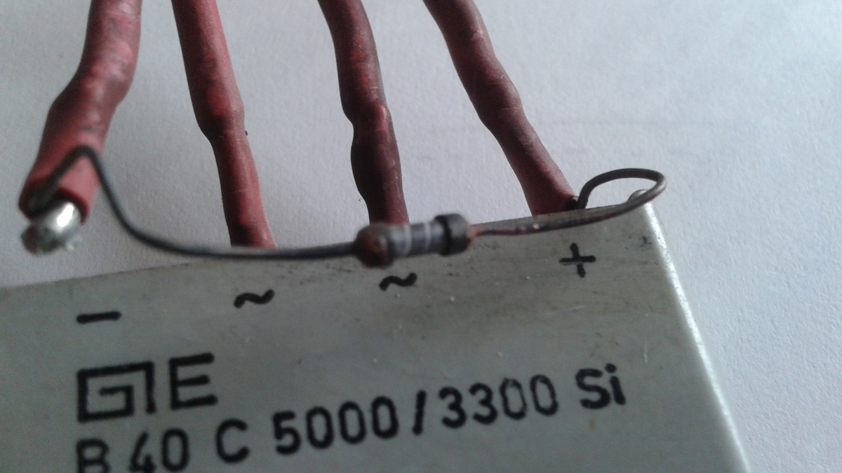

Guten Tag,
ich habe folgende Frage: ich habe einen Brückengleichrichter
B40C5000/3300 an einem Klingeltrafo (Gong). Auf der Sekundärseite ist
von + nach - ein Widerstand? gelötet. Leider so verbrannt das nicht mehr
zu erkennen ist welcher!Ich möchte a' etwas über die Funktion desselben
erfahren und b' wie ich ihn berechnen kann. Der Gang war mit der
Primärseite des Trafo direkt an Wechselspannung geklemmt. Irgendwas
mmuss der Widerstand nicht vertragen haben.
Sekundär wird ein Hubmagnet gespeist der den Pömpel bei Betätigung des
Klingeltasters anzieht. Leider hält er ihn fest, sodaß der Gong nicht
Ding Dong macht,sondern nur einen Ton. Außerdem zieht jetzt, wenn ich
Netzspannung auf den Trafo gebe, der Hubmagnet sofort an. Wo Bitte liegt
der Fehler bzw. die Ursache.

Ach ja, der Gong hing erst in einer anderen Etage und dort wo er jetzt
hängt war ein elektronischer Gong dran.Evtl. hat die fehlfunktion etwas
mit dem anderen Taster bzw. dem Klingeltrafo im Zählerkasten zutun?
Gruß Jo

Wenn da ein Netztrafo eingebaut ist, gehe ich davon aus, dass die
Schaltung dafür ausgelegt ist, nur mit einem Taster im
Gleichspannungskreis zu funktionieren. Dann ist der Widerstand eine
Grundlast, um die Leerlaufspannung des weichen Transformators nicht über
die 40V des Gleichrichters ansteigen zu lassen.
Da sich sogar der Minus-Anschluß abgelötet hat, dürfte der Klöppel gar
nicht mehr anziehen, ausser wenn der Gleichrichter ebenfalls kaputt ist.
Ursache dürfte dein Anschluß an den zweiten Transformator (z.B.
verkehrte Polarität/Wechselspannung) über den Tasteranschluß) im
Schaltkasten gewesen sein. Genaueres kann man erst sagen, wenn du eine
Schema der bestehenden Klingelanlage und ein vollständiges (Schalt-)Bild
des Gongs einstellst.

Deine Beschreibung ist möglicherweise nicht korrekt:
Ich könnte mir vorstellen, dass der Vorwiderstand in Serie mit der
Klingelbeleuchtung liegt und bei Kurzschliessen der Ding-Dong ausgelöst
wird....
Wenn die Lampe einen Schluss hat, was sehr unwahrscheinlich ist, dann
hängt ziemlich sicher der Taster selbst (oder Ungeziefer)...
