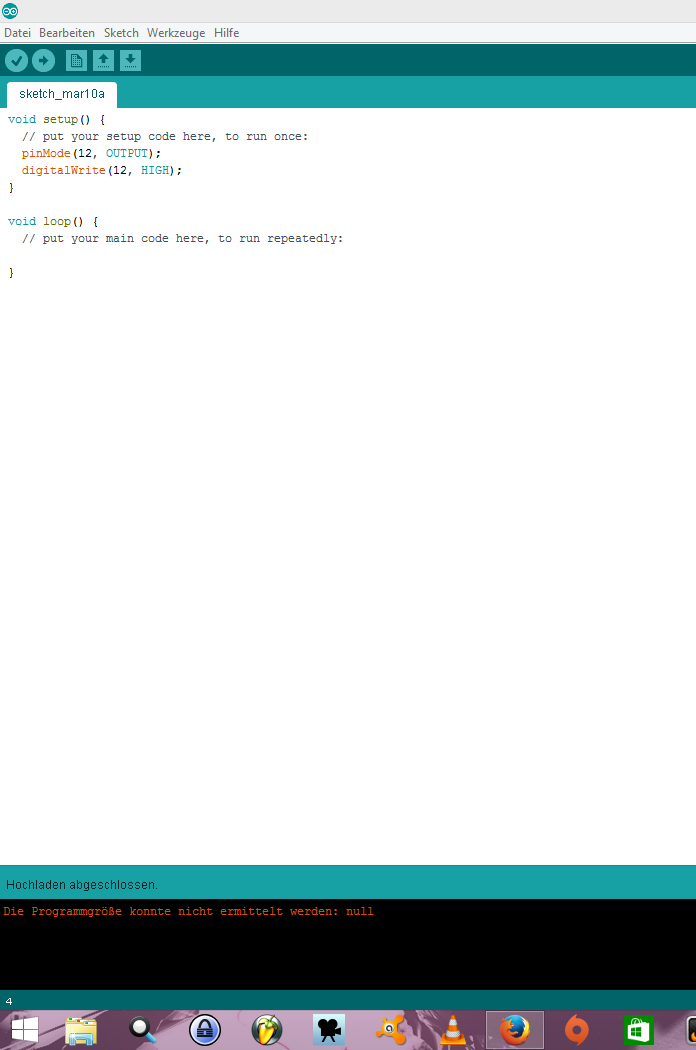

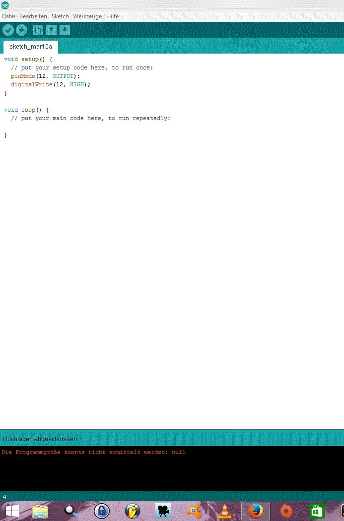

habe heute mein Nano V3.0 ATmega328P Board bekommen nur habe ich ein
problem ich kann keine sketches übertragen mit der software. da kommt
immer ein fehler der da lautet: Die programmgröße konnte nicht ermittelt
werden: null.
kann mir einer bitte helfen?
von Kolja L. (kolja82)
Arduino IDE?
Kannst du den Sketch den kompilieren?
Kenne den Fehler aber selbst nicht, hoffe jmd anderes.
von Jens H. (shadowbird)
nein geht auch nicht zu kompelieren
Versuche ein Sketch aus den BEispielen und/oder eine andere/ältere IDE
VErsion.
von Michael B. (laberkopp)
Na dann liegt es wenigstens nicht an einem Arduino und der Verbindung
zum PC.
noch nicht :-)

Die Power-LED wird immer leuchten, da sie direkt an der Stromversorgung
hängt. L ist die User-LED, die vom Board gesteuert werden kann. Arduinos
werden normal mit einem Blinkprogramm drauf ausgeliefert, daher sollte
diese blinken.
Wenn dein Programm sich nicht kompilii lässt, wird ein Fehler drin sein.
Entweder lädst du es mal hier hoch, oder du suchst dir ein Tutorial für
Arduino.
Edit: Solltest du nicht wirklich Interesse haben, Wissen über dieses
Projekt hinaus zu erhalten, dann sollte ein Ablauf mit delays relativ
nun geht alles danke. nur warum steht jedesmal nach dem übertragen das
da unten?(ganz unten
könnte ich bitte eine antwort auf mein bild bekommen warum das im
unterem bild da steht und mir dort kein wert angezeigt wird?
Das Dumme an dieser Fehlermeldung ist, dass sie sowas von nichtssagend
ist, dass darauf wohl einfach keiner eine Antwort weiß.  Das liegt
aber nun wirklich nicht an dir, sondern eher an der Arduino-Umgebung.
Ich habe Arduino noch nie in den Fingern gehabt: kann man da über
irgendeinen Menüpunkt denn vielleicht noch etwas mehr an Meldungen
sehen, die nur vor dem normalen Nutzer versteckt werden?
Ansonsten: bitte keine riesigen Screenshots über beide Bildschirme,
uns interessieren die Bilder auf deinem zweiten Monitor wirklich
nicht. ;-)  Da du ja Paint benutzt: nimm es, um den Screenshot auf
das Wesentlich zu trimmen, so wie ich das jetzt mal für dich getan
habe.

von Lars K. (mrlaush)
kenne mich mit dem Adoino auch nicht so 100%ig aus. Kann man denn
irgendwo ein Derivat bzw. den Prozessortyp vorgeben?
Hört sich für mich so als ob deine Programmierumgebung den Prozessor
nicht kennt und dir nicht sagen kann ob der Speicher ausreicht oder
nicht.
Kolja L. schrieb im Beitrag #4502948:
> Was ich sagen wollte: Such dir für Arduino Fragen ein Arduino Board aus.
> Da ist der Ton angenehmer und dir wird ehr geholfen.
Na ja, die haben da auch keine Ahnung und keine Antwort:
http://www.arduinoforum.de/arduino-Thread-%C3%BCberpr%C3%BCfen-kompiling
So ist das mit den Programmierumgebungen, die einen von der Komplexität
entkoppeln wollen. Die entkoppeln einen auch das Verständnis von den
Ursachen der Fehler.
Ich kann auch nur raten: Auch Arduino hat wohl das Problem, von
Microsoft als freche Software eines Fremdanbieters seit Vista
vorsätzlich ausgeschlossen zu werden damit Benutzer maximale Probleme
bekommen. Es würde mich nicht wundern, wenn du im Gerätemanager ein
Unbekanntes Gerät hast, weil der Treiber nicht installiert ist.
1. Start (Windowssymbol)
2. Systemsteuerung
3. Je nach Ansicht dirikt auf Gerätemanager oder erst System und
Sicherheit und dann unter System auf Gerätemanager
4. Rechtsklick auf das Unbekannte Gerät und auf Treiber
aktualisieren(installieren)
5. Auf dem Computer nach Treibersoftware suchen
6. Aus einer Liste von Gerätetreibern auf dem Computer auswählen
7. Datenträger... (Button unten rechts)
8. Durchsuchen und zum Treiber navigieren
(arduino-1.0.1-windows\arduino-1.0.1\drivers)
9. Fertig
Ohne die Verbindung kann die Software nicht feststellen, wie gross der
Programmspeicher des angeschlossenen Arduinos ist.
von Fachkraft (Gast)
Wie soll da ein Wert für die Programmgröße angezeigt werden? Du hast ja
kein Programm, die Schleife ist leer.

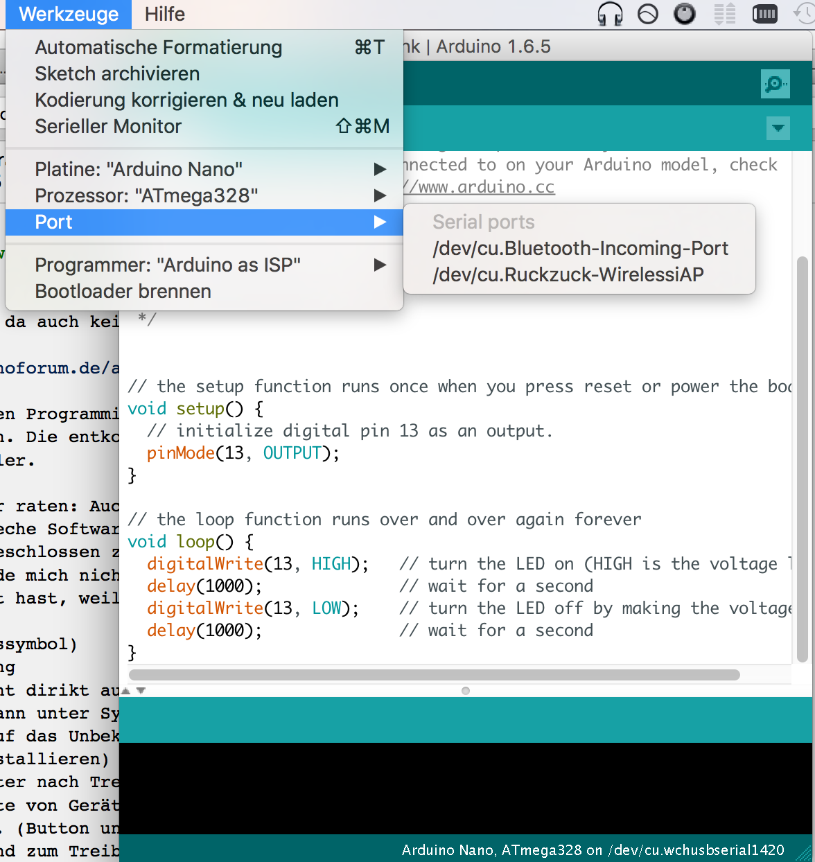

von T.M .. (max)
So muss das aussehen. unten rechts im Fenster muss das gewählte Board
stehen. Das kann man über Werkzeuge -> Port auswählen (da erscheint bei
mir jetzt nicht, da ich keinen Arduino angeschlossen habe)
Wenn das funktioniert, können wir uns über das Programm weiter
unterhalten
Fachkraft schrieb:
> Du hast ja kein Programm, die Schleife ist leer.
Fachkräftemangel?
Selbstverständlich hat er ein Programm, auch wenn in loop() noch
nichts drin ist.  Erstens ist ja in setup() was drin, und zweitens
gibt es auch immer noch etwas Overhead vom Startup-Code.
Ich glaube dieser Satz war schon der richtige Hinweis.
Deine Programmierumgebung muss das Device (den Prozessor) kennen.
