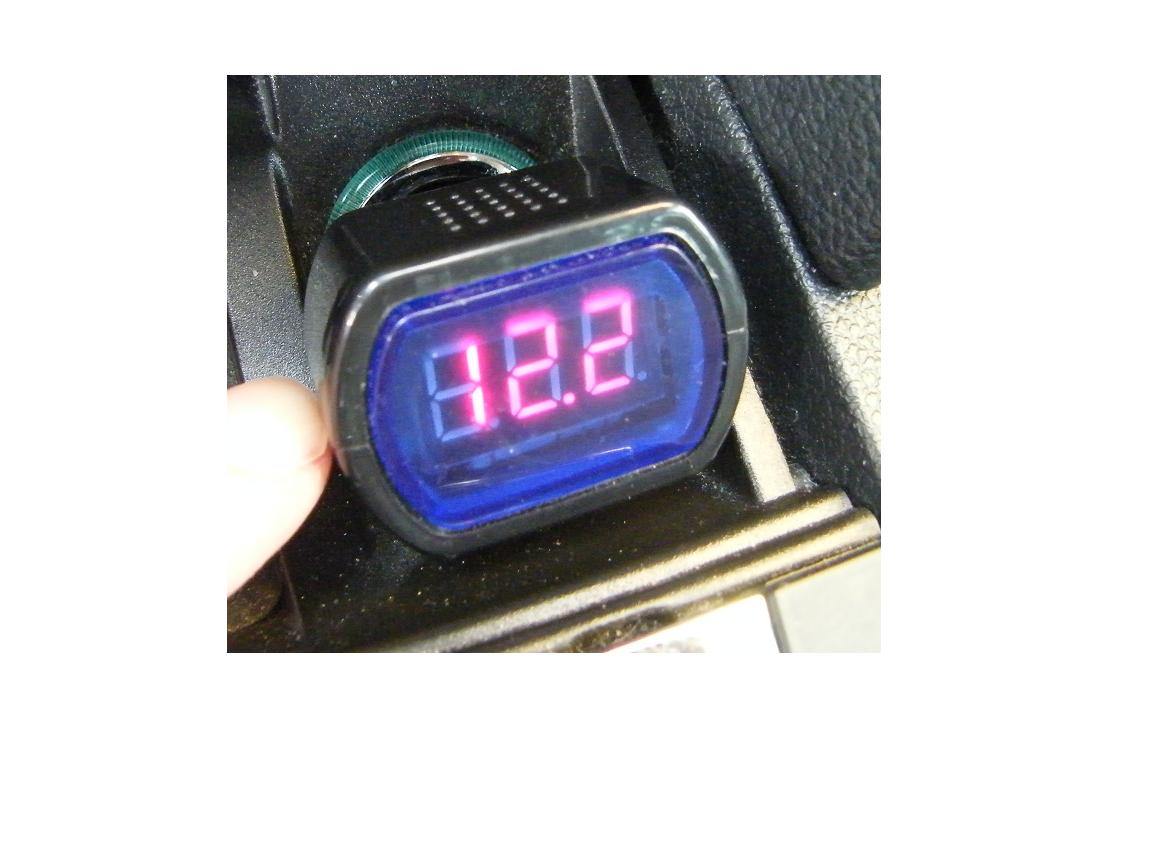

Ein Spannungseinbruch um 5V ist an der Innenbeleuchtung mehr als
deutlich zu sehen. An Deiner Stelle würde ich ein billiges Bord-
spannungsvoltmeter von ebay im Innenraum montieren. Daran kannst
Du dann Spannungseinbrüche problemlos sehen. Ich vermute, bei
Deinem Tagfahrlicht liegt ein Fehler vor, der die Unterspannungs-
abschaltung bei einer viel zu hohen Spannung ansprechen lässt.
Also eindeutig Garantiefall. Testen lässt sich sowas mit einem
einstellbaren Labornetzteil.
