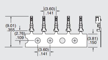

Habe eine HT225D aber die ist zu groß für die SAMTEC CC09R Kontakte
(Siehe Anhang)
Und die originale SAMTEC Crimpzange mit >300€ etwas zu teuer.
Vielleicht hat ja einer einen kleinen Tipp für mich.

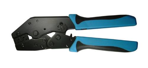

radiostar schrieb:
> Für's Letztere habe ich die da:
> http://www.engineer.jp/en/products/pad11_13e.html
Kannst du auch den Preis nennen? Ich habe ihn da nicht gefunden. Ich
Habe seit Jahrzehnten eine ähnliche Zange, nur nicht mit austauschbaren
Backen, hat mir aber immer gute Dienste geleistet.
radiostars Zange setzt einige Sorgfalt voraus, die Originalzangen der
Hersteller machen beide Crimpungen (Leiter und Isolation) auf einmal,
und sie sind idiotensicher ausgelegt - muss jeder selber wissen...
Georg
Gast #4493299
Genau, bei Precise Hand Tools hab ich sie auch gekauft. Allerdings über
Amazon und nicht das komplette Set. Die Zange mit einem Einsatz kostet
60 Euro und kommt ohne Versandkosten innerhalb 3 Tagen :-)
Was Georg über die Sorgfalt schreibt, stimmt. Dazu kommt, daß die
Crimpbacken recht schmal sind, damit man auch kurze Kontakte crimpen
kann. hat man längere, dann muß man schon für die Drahtcrimpung 2mal
ansetzen - aber es geht trotzdem sehr gut, die Zange ist wirklich
präzise. Aber das macht sie halt nur bedingt brauchbar für den
professionellen Einsatz.
Trotzdem: ich finde die Zange genial und kann mich nur wundern, daß es
so ein feines Teil nur aus Japan gibt.
