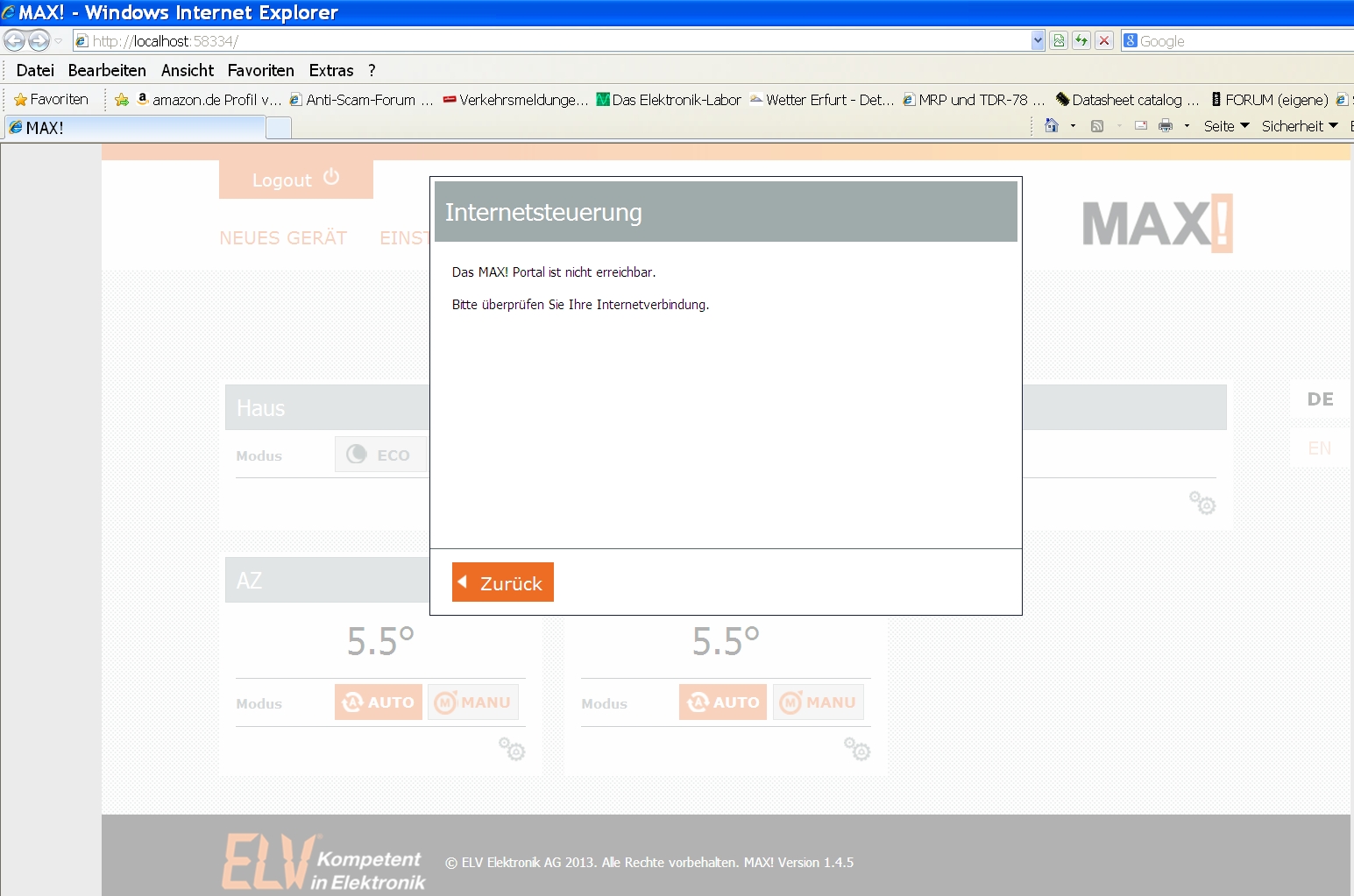

Die lokale ELV-Software (Intranet) läuft sofort und problemlos.
Aber
Eine Internetsteuerung ist über das ELV-Portal nicht möglich,
da der Cube bei mobilcom debitel käuflich erworben wurde
und die Seriennummer des MD Cube im ELV-Portal nicht registriert ist.
Im Internet findet man zahlreiche Beiträge über die Fehlermeldung:
Das MAX! Portal ist nicht erreichbar.
Bitte überprüfen Sie Ihre Internetverbindung.

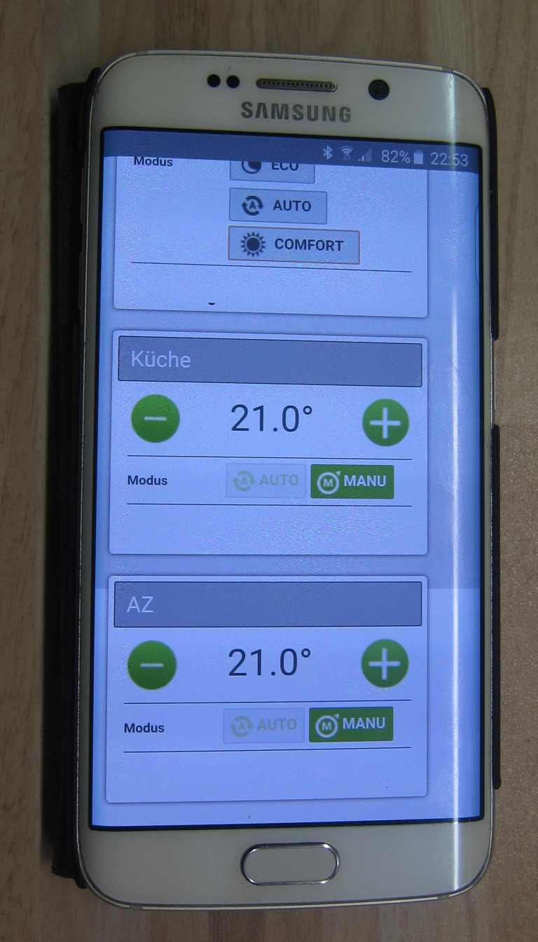

Das Einrichten des Programmes ist unkompliziert und selbsterklärend.
Nach kurzer Zeit ist eine lokale Parametrierung und Internetsteuerung
möglich. Nun leuchtet die Internet-LED auch dauerhaft :-)

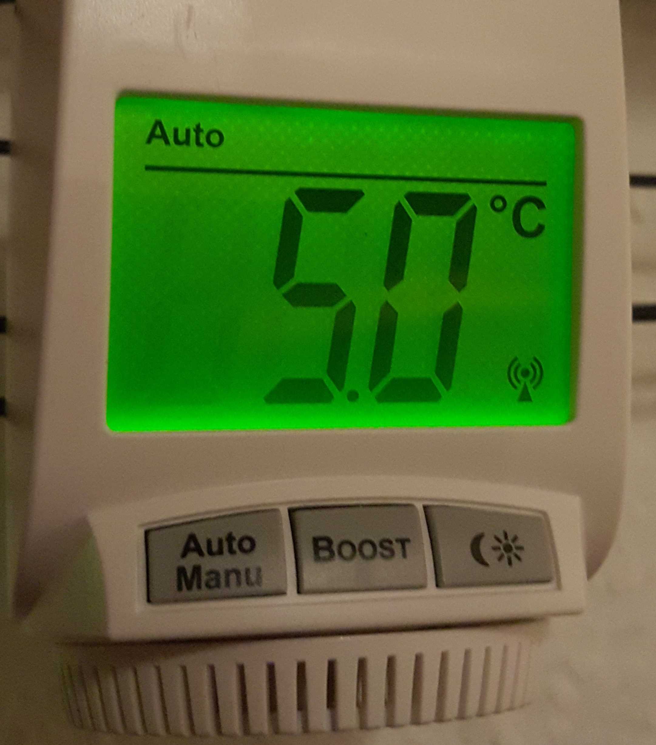

Vorteile:
Das beleuchtete Display schaut sehr gut aus.
Die eingestellte Raumtemperatur wird mit großen Zahlen dargestellt.
Der Fensterkontakt signalisiert mit einer LED die Datenübertragung.
Nachteile:
Leider lässt sich die minimale Raumtemperatur im Auto-Modus,
Fenster-Auf-Modus und im Wochen-Programm nur auf 5°C einstellen.
Hier wird gern mal bei geöffnetem Fenster heimlich geheitzt.
Das Sympol "Fenster-Auf" wird bei geöffnetem Fenster nicht im Display
angezeigt, in der Software und im Portal ja.
