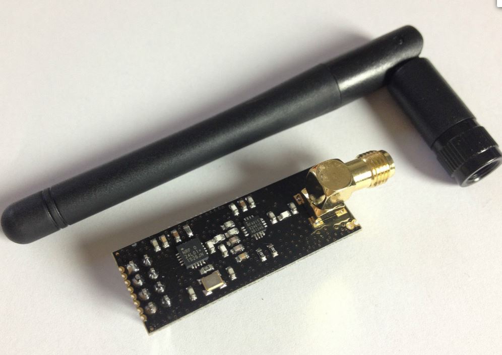

Eine Erkenntnis kann ich Dir schonmal mitteilen: Das Geld für diese
Dinger ist rausgeworfen. Stecke ich diese Module an klappt zwar der
Empfang aber das Senden erzeugt "Probleme". Ich habe an den INT Pins
immer kleine blaue 3mm LED als Debugger, die an 3.3V mit nur 100uA
richtig gut leuchten uind die Pins nicht belasten. Der Einsatz dieser
Module erzeugt bei PTX und PRX ein Glimmen der LED, die Pins flimmern
richtig. Und nichts geht mehr. Ich habe den Verdacht, dass die Impedanz
der Antenne überhaupt nicht zum Modul passt, der Chip verhält sich echt
chaotisch.
Natürlich aus China, originale NRF24L01+ kosten 10$ das Stück und ich
habe noch nie welche gesehen.
(Firma: matzetronics) #4492324
Wenn da nicht auf der Unterseite der Module noch Abblockmassnahmen sind,
wundert mich das nicht wirklich. Rund um den HF-Block sollten sich
eigentlich sowohl reichlich C als auch die eine oder andere L tummeln.
Wie lang ist denn die Antenne und für welche Frequenz ist dieses Modul?
#4492340
@Christian
Es erstaunt mich, dass du Probleme mit den Modulen hast. Ich verwende
die(zumindest optisch) gleichen wie du und auch die ohne Verstärker. Mit
denen ohne hatte ich mehr Probleme als mit den anderen, bis ich Caps
angelötet habe. Die mit Amp laufen super bei mir, und ich habe nicht
irgendwelche teure von Adafruit oder sowas sonder die ganz biligen von
AliExpress.
Ich vermute den Fehler bald im Rest der Schaltung oder im Code. Wenns
nicht geheim ist, könntest du uns ja mal was darüber verraten?
Oder du hattest einfach furchtbar pech und wirklich eine Ladung
schlechte Module erhalten.
@Matthias:
Dass die Module zu wenig Kapazität auf der Versorgung haben ist ein
bekanntes Problem. Die Antennen sollten aber schon passen, das läuft so
normalerweise sehr gut.
Frequenz ist übrigens 2.4GHz

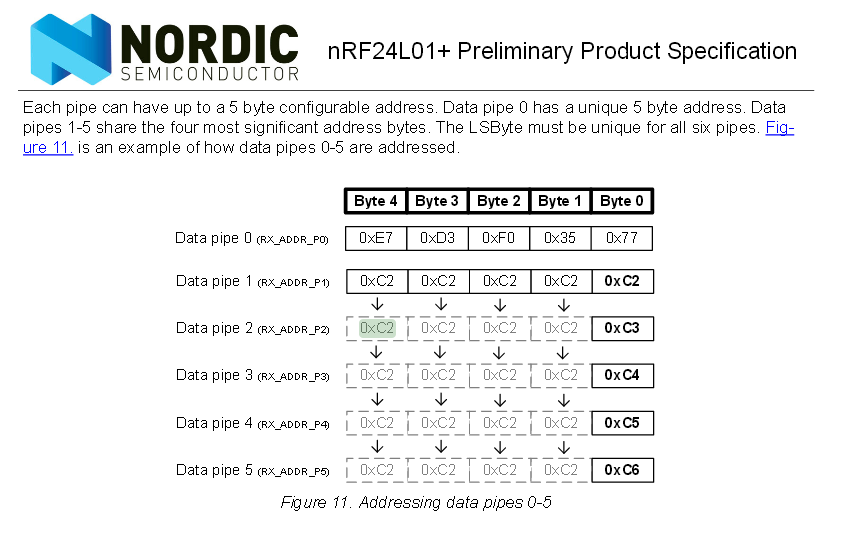

Jetzt werde ich es mit anderen Adressmuster versuchen, denn auch bei
denen muss man aufpassen....
Wird schon werden...
Gast #4492898
@Patrick:
Also nun ist jeder Schuss ein Treffer :-) Ob es nun die LC Kombination
ist oder dass ich die Ident Strings mit "magischen Zahlen" gebildet
habe, statt einfach beliebige zu nehmen weiss ich nicht. Aber seitdem
ich die Adresse von 1,2,3,4,5 nach 0xc2,0xc2,0xc2,0xc2,0xc2 geändert
habe läuft es. Ich vermuten dass dieser String nicht ganz beliebig sein
darf, sondern "Manchester codiert" sein muss.
Supi.. die Musik spielt, die Bits flitzen nur so durch die Wände :-)
#4492968
@Christian
Meinst du mit Ident String die Adressen der Module oder einen Teil der
Payload?
Die Adressen müssen vermulich mehr oder weniger ausgeglichenes
Verhältnis aus 0 und 1 enthalten, damit der HF Teil nicht arbeiten kann.
1,2,3,4,5 ist da wohl problematisch, weil in keinem der Bytes mehr als
zwei Bits gesetzt sind.
Ich vermute mit original Chips gäbe es das Problem nicht. Denn dafür
gibt es ja die Präambel. Dass die defaults beliebig sind, glaube ich
aber auch nicht. Dass Datenblatt sagt nur wenig darüber, wie Adressen zu
