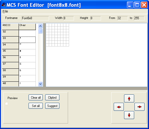

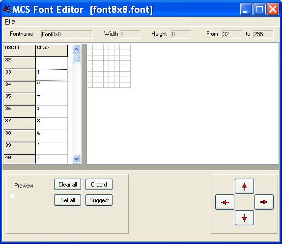

Cls
Setfont Font8x8
do
  Lcdat 1 , 1 , "Hallo"
loop
End
$include "font8x8.font"
Habt ihr einen Rat für mich?
