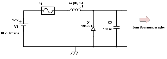

Hier wird eine Schutzschaltung beschrieben, die ich gerne für eine
eigene Steuerung verwenden möchte. Leider ist die Schaltung auf einen
Maximalen Strom von 1.5 A dimensioniert, ich brauche aber 2-3 A.
Wie kann ich die Schaltung dahingehend portieren?
Nach dieser Schaltung gehe ich dann mit einen handelsüblichen
Buck-Regler (LM2956 oder sowas) auf 5V. Braucht es sonst noch was damit
meine Schaltung den KFZ-Alltag überlebt?
OP #4494080
Sowas hier?
http://www.ebay.de/itm/291559348255?_trksid=p2055119.m1438.l2649&ssPageName=STRK%3AMEBIDX%3AIT
Meine Schutzschaltung sieht dann bislang so aus wie oben.
Die Diode D1 dient bislang rein als Verpolungsschutz. Die
Dimensionierung der Sicherung ist kritisch. Bei einem geplanten
Maximalstrom der Schaltung von 3A sollte die Sicherung ja größer sein,
also z.B. 5 A. Die hat ja rein die Aufgabe den Stromfluß im Fehlerfall
zu begrenzen und bei Verpolung auszulösen.
Jetzt hatte ich die Idee diese durch eine Supressordiode zu ersetzen.
Die wirkt dann doch auch gleichzeitig als Spannungsbegrenzung für meinen
Schaltregler? So habe ich es zumindest verstanden.
Der Regler kann bis 40V am Eingang verkraften. Von daher denke ich das
eine VBR (Breakdown Spannung) von 24-30V okay sein sollte. Eine SM5S24A
wäre hier wohl okay, aber die gibt es wohl nicht mehr. Zum Prototypbau
sind SMD auch echt blöd. Ginge auch eine P6KE30CA (Bidirektionale.
Sollte man überhaupt noch Unidirektionale nehmen?)
Der 100nF soll Elektrostatische Aufladungen ableiten.
Sollte ich irgendwo noch nen Kondensator zur Spannungspufferung
einplanen? Macht das vor einem Step-Down-Regler überhaupt Sinn?

Ne 1N4001?
Nimm ne 15V Z-Diode. Statt der Spule kann man auch nen Reihenwiderstand
nehmen der so bemessen ist, dass bei 60V für 100ms die Z-Diode nicht
stirbt.
Je nachdem wie viel dein Buck-Regler am Eingang abkann, kannst du die
Z-Diode auch mit größeren Spannungswerten wählen.

Ja, der hat einen Sinn. Ein 50V/220µF-470µF Elko schluckt den Rest der
Spitzen vor dem Regler, so das er nicht 'ausser Tritt' kommt.

Die 1N habe ich als Verpolungsschutz drin. Dafür finde ich eine zdiode
ungeeignet.
Die Spule hält mir auch noch Spitzenpegel fern, was der Widerstand nicht
tut, der wirkt nur strombegrenzend.
Als Schaltregler möchte ich sowas hier einsetzen
https://www.ebay.de/ulk/itm/351663432484
Der kann bis 60V ab (HV Variante)
Ich denke eine Unidirektionale TVS parallel zur Diode sollte den Rest
erledigen?! Ich lese oft das hier 12V Modelle eingesetzt werden, aber
das wäre doch viel zu wenig? 20-24V hätte ich jetzt gesagt.
Die frage war noch ob hier irgendwo noch ein Puffer-Elko rein muss?

Das Stepdown Modul hat selbst schon nen Eingangs Elko, also kannst du
dir das eigentlich sparen.
Verstehe ich das richtig, dein Verpolungsschutz ist, dass die Sicherung
fliegt wenn beim Verpolen ein Kurzschluss entsteht?
Wenn der Stepdown 60V kann, ist das eh fast alles Wumpe. 100V Spitzen
filtert die Spule raus und 60V Lastabwurf schadet dem Stepdown gar
nicht.

Na ja, wenn der Regler 40V (oder gar 60V) abkann, würde ich einen 37V
(oder 56V) nehmen, dann geht die Sicherung nicht bei jedem
Überspannungsimpuls kaputt. Wobei dazu die Begrenzerdiode erst mal das
Schmelzintegral der Sicherung bei der hohen Spannung aushalten muss.
Klar, wie sollte man das sonst machen? Besser als der Regler geht hops.
Zumindest steht da das er nicht verpolunsfest ist.
Wer zu blöd zum einbau ist... ;-)
Im Ernst, wie wahrscheinlich ist das eine eingebaute Schaltung sich
plötzlich von selbst verpolt?

Der Trick bei der Sache ist der, dass man nur das Nötigste tut.
100V können für sehr kurze Zeit vorkommen(Impulse vom Schalten
induktiver Lasten).
60V für 100ms (Lastabwurffall).
Ansonsten alles unter 15V.
Ergo isses fast Wurst welche Z-Diode man nimmt, die muss nur die Energie
aushalten die bei 60V 100ms zustande kommt.
Zum Beispiel sowas hier:
https://www.reichelt.de/Z-Dioden-1-3W/ZD-39/3/index.html?&ACTION=3&LA=2&ARTICLE=23086&GROUPID=2994&artnr=ZD+39
In KFZ Steuergeräten werden sogar noch kleinere eingesetzt, allerdings
zusammen mit diversen Kondensatoren die unter anderem auch für ESD
Schutz da sind.
