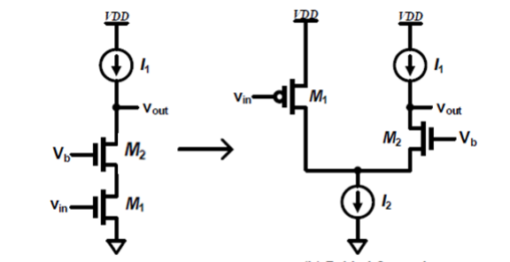

im Bild sind zwei Schaltungen zu sehen.
Es soll jeweils das Small-Signal Equivalent gezeichnet werden und den
Gain als Vo / Vin berechnet werden.
Vb ist eine Biasing-Spannung.
Leider gibt es keine Musterlösung.
Beim linken Bild bin ich inzwischen auf die richtige Lösung für den Gain
gekommen (https://en.wikipedia.org/wiki/Cascode siehe unter "Mosfet
Cascode")
Ich komme für die rechte Schaltung aber auf das gleiche Small-Signal
Equivalent wie bei der linken Schaltung mit dem gleichen Gain.
Kann mir das jemand bestätigen dass das richtig ist?
Danke :-)
> Cascode")
Ja.
Das stimmt unter der Voraussetzung, dass M1 im rechten Bild ein
p-Kanal-Typ ist (ich deute die "Negation" am Gate mal so), und I2 so
groß ist, dass sich für M1 rechts die gleiche Steilheit wie für M1 links
ergibt.
