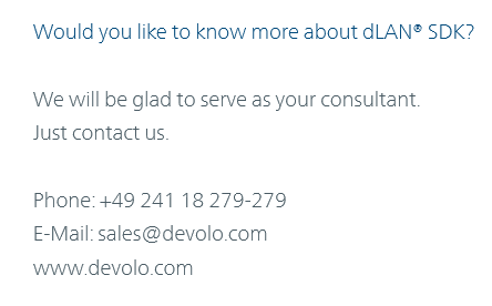

Gast #4494745
devolo gibt es erst seit 2002,
im PDF auf der letzten Seite sind die Kontaktdaten.
Die abgebildeten Produkte sind aus dem Jahr 2012 oder später.
Die sprechen bestimmt auch deutsch, ist ja ne Telefonnummer in D,
also einfach mal fragen ...
Gruß,
dasrotemopped.
