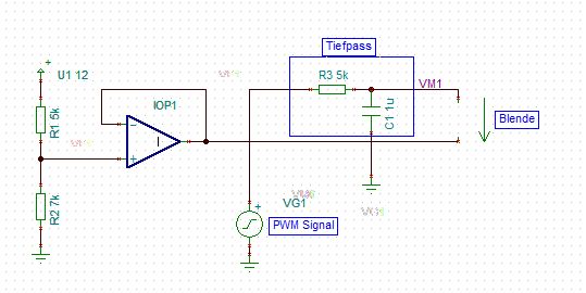

Gast #4493235
Wenn dir klar ist wie du die Spannung im positiven Bereich steuern
kannst, brauchst du nur noch ein Potential irgendwo dazwischen zu
erzeugen (bspw. Spannungsteiler und Spannungsfolger). Wenn du nun deine
Spannung in Bezug zu diesem Potential zur Blende führst hast du schon
deine negative Spannung.
Beispiel: - negativer Anschluss Blende = 7V
          - positiver Anschluss Blende = 0.5V
Dadurch wird an der Blende eine negative Spannung von -6.5V anliegen.

Gast #4498693
Hier mal ein Beispiel. Die Werte für den Spannungsteiler musst du dir
halt aus ner E-Reihe raussuchen. Das TP-Filter musst du auf die Frequenz
deines PWM, den maximalen Ripple auf der Steuerspannung und den
Verbraucher anpassen. Wenn du ein aktives Filter baust oder wiederum
einen Spannungsfolger nach das Filter schaltest, kannst du den
Verbraucher in erster Linie vernachlässigen(OP genügend Leistung).
Passende Filter kann man übrigens auch ohne viel elektronisches Wissen
mit der TI-Workbench dimensionieren. Einfach mal googlen.
