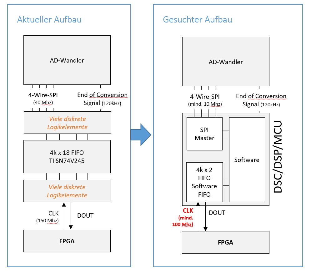

im Rahmen eines Projektes, in dem eine bestehende Schaltung mit einer
Reihe an diskreten Logikbausteinen vereinfacht werden soll, stehe ich
gerade vor der Entscheidung welche Technologie hier wohl die Richtige
ist.
Leider drehe ich mich hier derzeit aufgrund der Flut an Informationen
und der Menge an unterschiedlichen Lösungen etwas im Kreise... und hoffe
dass ihr mir hier eventuell weiterhelfen könnt.
DER STAND: Konkret geht es um die angehängte Struktur in der ein
AD-Wandler (120 kS/s Abtastrate) automatisiert via SPI ausgelesen wird
und die Werte (4 x 24 Bit) über eine recht komplexe Schaltung in einem
FIFO Speicher gepuffert werden. Die Abfrage erfolgt schließlich alle 200
us über einen seriellen 2-Draht Bus mit einer Taktrate von >100 Mhz.
DAS ZIEL: Um flexibler zu sein und um die komplexen Schaltungen zu
entschlacken, soll nun das Puffergerüst mit Hilfe eines
Mikrocontrollers, DSP oder DSC abgebildet und ersetzt werden. Doch die
Wahl welche Technologie die richtige für meinen Anwendungsfall ist fällt
mir nicht leicht.
DIE ANFORDERUNGEN:
- Programmierung am besten in C
- Kostengünstige Werkzeuge
- Preis sollte max. 25€ / IC nicht übersteigen
DIE SCHNITTSTELLEN-ANFORDERUNGEN:
- SPI Master zur Kommunikation mit ADC: 10 - 40 MHz CLK
- Interner Speicher für Programm (Software FIFO, Bissle Logik,...)
- Interner Datenspeicher mind. 4k (Software FIFO)
- 2 Wire Interface zum Austausch gepufferter Daten mit FPGA: > 100 Mhz
- SPI Slave als zusätzl. Kommunikationskanal mit FPGA: ab 100 kHz CLK
- I2C Slave als zusätzl. Kommunikationskanal mit FPGA
MEINE RECHERCHE:
- Eignung Micro-Controller: Die meisten Controller 16/32 Bit werden wohl
Probleme mit der Abbildung der hohen Taktfrequenzen haben.
FÄLLT DAMIT VERMUTLICH WEG!
Meine bisherigen Recherchen laufen auf einen DSC oder DSP hinaus: z.B.
die BLACKFIN Serie von ANALOG DEVICES. Leider sind die
Entwicklungswerkzeuge VisualDSP++ hier sehr teuer... > 3000€!!
Lässt sich das ganze vielleicht doch mit einem kleinen MCU realisieren?
Welche Lösungen kommen euch hier noch in den Sinn?
Herzliche Grüße und schon mal Danke für eure Unterstützung,
Jogi
von Wolfgang (Gast)
Joachim H. schrieb:
> mit Hilfe eines Mikrocontrollers, DSP oder DSC abgebildet und ersetzt
> werden
FPGA hast du noch vergessen.
von Jogi T. (joooooooooogi)
Hallo Wolfgang, danke für deine schnelle Anwort.
Das ist richtig - den hatte ich bis jetzt außen vor gelassen, da mir das
wirklich etwas wild für die eigentlich kleine Aufgabe vorkommen würde.
Wobei es hier mittlerweile auch sehr günstige Varianten am Markt gibt.
Auf Systemebene kümmert sich derzeit ein XILINX Zynq 7 um die weitere
Datenverarbeitung - aber vielleicht wäre ein kleinerer Spartan oder so
an dieser Stelle ja auch für die Arbeit geeignet... Empfand es bislang
als "too much", aber lasse mich da gerne korrigieren.
von Master S. (snowman)
Musst du das dazwischen bauen als Produkt, oder musst du es
schlussendlich einfach im FPGA haben? Wenn letzteres, würde ich es im
FPGA lösen. Grund: 1. ist er schon da und 2. dafür sind sie (unter
anderem) genau für solche Sachen geschaffen.
von tja (Gast)
ähm, warum schließt du die AD-Wandler nicht direkt am FPGA an? Die FIFOs
sind ja nicht wirklich groß und du hast dann voll Flexibilität.
von Strubi (Gast)
Joachim H. schrieb:
> meine bisherigen Recherchen laufen auf einen DSC oder DSP hinaus: z.B.
Tach,
der Blackfin wird auch von GCC unterstützt, aber für das was Du vorhast,
kommen die Chips an ihre Grenzen, ab 60-80MHz System-Clock wirds eng
bzw. recht experimentell. Ich würde das alles ins FPGA verfrachten.
Gruss,
- Strubi
Zunächst einmal vielen Dank für die Rückmeldungen! Danke auch zur
Einschätzung zu den Blackfins - hatte das so noch nicht auf dem Schirm.
Vom Prinzip habt ihr recht - auch ich würde den bzw. die ADCs lieber
direkt am FPGA anschließen... das ist in dem Fall leider nicht möglich,
da die ADCs zusammen mit weiteren DACs und ein paar MCUs an einem
gemeinsamen SPI Bussystem hängen.
Das heißt z.B. 5-6 ADCs, 2-3 DACs und 2 MCUs teilen sich ein Bussystem.
Da die ADCs und DACs nicht immer im richtigen Moment (EOC falling edge)
abgefragt werden können, müssen die Ergebnisse irgendwo gepuffert werden
um sie dann mit einem schnellern Takt (> 100 MBit/s) im Paket
abzufragen.
Das ist der Gedanke dahinter...
Nachdem ich noch einmal ein wenig bei den FPGAs geschaut habe, gefällt
mir die Variante mit einem 8€ Spartan-3 oder 20€ Spartan-6 doch sehr
gut. Insbesondere da ich bereits mit der XILINX 7er Serie arbeite.
Dadurch würden sich zugleich noch ein paar andere Bauelemente sparen und
Funktionen vereinfachen lassen... wodurch ich mit FPGA inkl. Beschaltung
(RAM, Flash, Quarz,...) doch noch immer günstiger als die momentane
LÖsung fahren würde.
von Bit Wurschtler (Gast)
.. etwas später
> gut.
Ja was nun??? FPGA geht oder FPGA geht nicht -
In einem FPGA kann man auch locker eine 4kx18 FIFO aus den internen
Speicherblöcken realisieren. auch einen SPI mulitplexer . Was für ein
FPGA steckt den in deinem Blockbild?
von Falk B. (falk)
@ Joachim Heck (joooooooooogi)
Dann tu es!
Das ist auf deinem Blockschaltbild ab nicht dargestellt!
Ja und? Das wird auch mit dem FPGA nicht schlechter. Wozu eigentlich 2
MCUs? Klingt nach einem schlechten Konzept, das wie eine Kleckerburg
gewachsen ist.
>abzufragen.
Auch das alles macht ein KLEINES FPGA spielend, wenn man es schon nicht
in das große FPGA integrieren kann oder will. Spartan3 & Co.
Der möglicherweise das Ergebnis eines Tunnelblicks ist.
>gut.
Eben. Und ich vermute immer noch, dass die vollständige Integration in
das große FPGA sowohl möglich als auch vorteilhaft ist.
Hallo Falk und Bitwurstler, danke auch für eure Beiträge.
Bitte nicht vorschnell schießen, wenn das Konzept - das hier übrigens
nicht zur Diskussion steht (weshalb es auch nicht im Blockbild
aufgeführt wurde) - nicht korrekt verstanden wurde.
Da das System einen modularen Aufbau hat (Plug-and-Play), in dem je nach
gewählten Modulen der Funktionsumfang des Gesamtsystems bestimmt wird,
bin ich nicht der Meinung, dass es hier ein Tunnelblick war, der zum
entsprechenden Design geführt hat.
Ich habe zudem von einem zentralen FPGA (Zynq 7 = groß und teuer)
gesprochen der bisher die in den Einzelmodulen gepufferten Daten
batchweise ausgelesen hat.
Die Timings zur Lese-Synchronisierung von den aufgeführten
Einzel-Komponenten (ADC, DACs, MCU), die übrigens derzeit über einen
einzelnen 4-Draht-Bus abgefragt und beschrieben werden können,... sind
ohne Pufferung nicht zu realisieren. Sonst würden einzelne Datenpakete
möglicherweise verloren gehen. (Hier muss jeweils das End-Of-Conversion
abgewartet und dann bis zum nächsten EOC ausgelesen werden)
Die weiteren, verteilten FPGAs (Spartan 3 = klein und billig), als
Konterpart zu DSP/MCU/DSC war bei Threaderstellung noch nicht angedacht.
Widerspricht sich aber an keiner Stelle des Thread.
=> Die zusätzlichen, verteilten Spartan-3 scheinen mir hier wirklich
eine solide Lösung darzustellen.
Also ist die Threadfrage "Was soll ich nur wählen: DSC/DSP/MCU?" jetzt
mit
"keines der drei, sondern ein weitere FPGA" beantwortet?
Und dieser neue FPGA wird direkt mit den AD-wandler und dem (alten) FPGA
gesetzt und ersetzt alles zwischen ADC und altem FPGA?
Wobei ein ZYNQ (der jetzt als "alter" FPGA enthüllt würde) kein FPGA
sondern ein SoC ist also FPGA und CPU und peripherals ist. Also quasi
umsonst den SPI-master aus dem rechten Bild mitbringt?
Ja, die Frage dürfte so als beantwortet zählen! Keines der drei, sondern
zusätzliche FPGAs als ersatz für die bestehenden Logikelemente dient.
Ja, prinzipiell stehen diese dann irgendwo zusätzlich zwischen dem
ADC/DAC/MCUs und dem zentralen FPGA/SOC. Der SPI Master wird dann von
den zusätzlichen FPGAs zur Kommunikation mit den ADC/DAC geliefert
(vermutlich ein VHDL SPI Master).
Zwischen den neuen, zusätzlichen Modul-FPGAs und zentralem SOC läuft
dann eine SPI-Abwandlung mit Adressierungsinformationen zur Ansteuerung
der einzelnen Module.
Besten Dank, der Thread kann von meiner Seite aus geschlossen werden.
