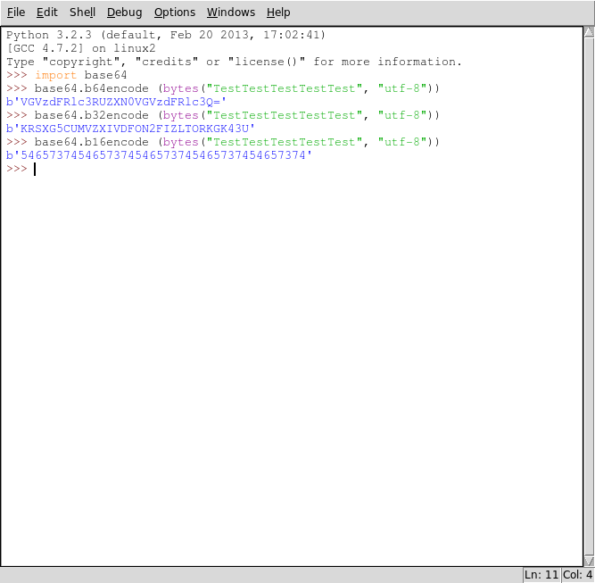

Persönliche Seite #4496844
Hallo jochen.
Jochen schrieb:
> ich versuche gerade die ersten versuche mit base64, muss ich mir für
> Python3 base64 erst installieren?
Zumindest in Debian Jessy nicht.
Das sollte so funktionieren wie im Screenshot
"Python3_Base64-Encoding_06Mar2016.png" im Anhang.

(Firma: RUB) #4496863
Jochen schrieb:
> muss ich mir für
Nein, das gehört zu den standard Python Modulen. Müsstest du es erst
installieren, dann würde das ganze schon beim import scheitern.
Die encode() funktion möchte ein Byte-Objekt haben, kein String.
Also:
original_string = b'This is the data, in the clear.'
statt:
original_string = 'This is the data, in the clear.'
