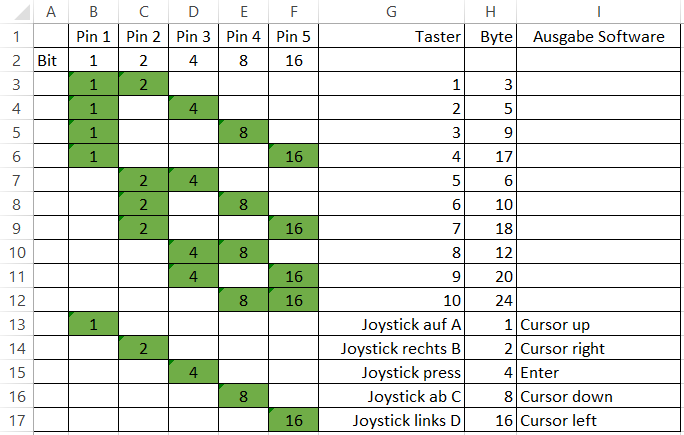

10 Taster, 1 Joystick mit Push/Enter Funktion. Insgesamt also 15
unterschiedliche Signale.
Ausgegeben wird das indem 1-2 der 5 Pins auf GND geschaltet werden.
Dazu habe ich die Tabelle im Anhang erstellt.
Mein Wunsch ist, dieses Platinchen über den Parallel Port (onboard
Header) an das Mainboard anzuschließen. Da fünf Inputleitungen für das
Interfacing benötigt werden sollte das hardwareseitig kein Problem
darstellen.
Einschlägige Beschaltungen gibt es ja genug.
Ich habe mich durchaus über die LPT Schnittstelle, die Register usw.
belesen.Wovon ich leider keine Ahnung habe ist Programieren !
Hier hoffe ich auf Hilfe und Hinweise.
Meine Vorstellung wäre, dass je nach dem welche Taste an dem Keypad
gedrückt wird ein Tastenanschlag einer "normalen PC Tastatur" an das
System gesendet wird. Dazu müsste das entsprechende Register des Ports
ausgelesen werden (zyklisch oder bei Interrupt?),welches je nach
betätigter Taste, einen definierten Wert enthält (siehe Tabelle).
Undefinierte Werte, beim gleichzeitigen Drücken mehrere Tasten müssten
ignoriert werden. So ließe sich das am einfachsten an meine
Mediacenter-Software (Mediaportal) übergeben. Dort kann man Tastatur
Shortcuts definieren. Die Taster sind dann (zusätzlich zu einem
Touchscreen) für Play/Pause usw.,  Scrollen durch Listen,Sprung zum
Musik, TV, Video Bereich, Startseite etc. gedacht. Das muss ich mit mir
selbst noch aushandeln :)

Nur hat er halt keine Matrix. Natürlich könnte man den IO-Warrior
entsprechend umprogrammieren oder einen Tastaturtreiber für Windows
schreiben, aber
Was fertiges für diesen speziellen Fall zu finden ist äusserst
unwahrscheinlich.

PS: Ich habe überlegt eine alte USB Tastatur zu schlachten, um den
dortigen Controller zu verwenden. Das Zünglein an der Waage ist in
diesem Fall allerdings, was für eine Ausgabe erfolgt, wenn ich zB für
die Taste 1 auf dem Keypad zwei Kontakte gleichzeitig schließen muss.
Dann liegen PIN 1+2 auf GND...?!
Das wäre ja wahrscheinlich so als wenn ich zB die Tasten A und G
gleichzeitig betätige.
