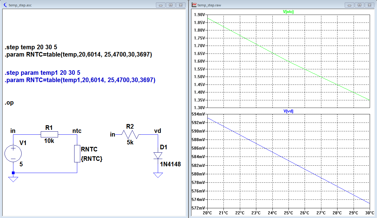

ich habe eine Frage zu LTSpice IV!
Ich möchte mir die Temperaturabhängigkeit der Schaltung simulieren:
.step temp 20 30 5
Also 3 Steps mit 20, 25 und 30.
Nun möchte ich aber da ich einen NTC mit drinnen habe das
berücksichtigen.
R1 bei 20°C = 6014
R1 bei 25°C = 4700
R1 bei 30°C = 3697
Kann man das mit LTSpice machen?
Wenn ich ja zwei .step commands mache bekomme ich 6 Kurven
ich weiß nicht, ob/wie du die beiden parametersweeps "koppeln" kannst.
Aber du kannst z.B. die Temp wie gehabt sweepen, und den Widerstand über
die NTC-Formel aus der Temperatur berechnen
.param R1 = Faktor*exp(1/(temp+273)) (oder so ähnlich...)

Hallo Hugo,
Man könnte das in LTspice z. B. mit einer Tabelle machen.
.step temp 20 30 5
.param RNTC=table(temp,20,6014, 25,4700,30,3697)
Achtung, "temp" ist die Standardvariable für die Temperatur in SPICE.
Deshalb wird hier auch die Temperatur der Dioden und Transistoren
verändert.
Hiermit würde nur der NTC-Widerstand verändert.
.step param temp1 20 30 5
.param RNTC=table(temp1,20,6014, 25,4700,30,3697)
