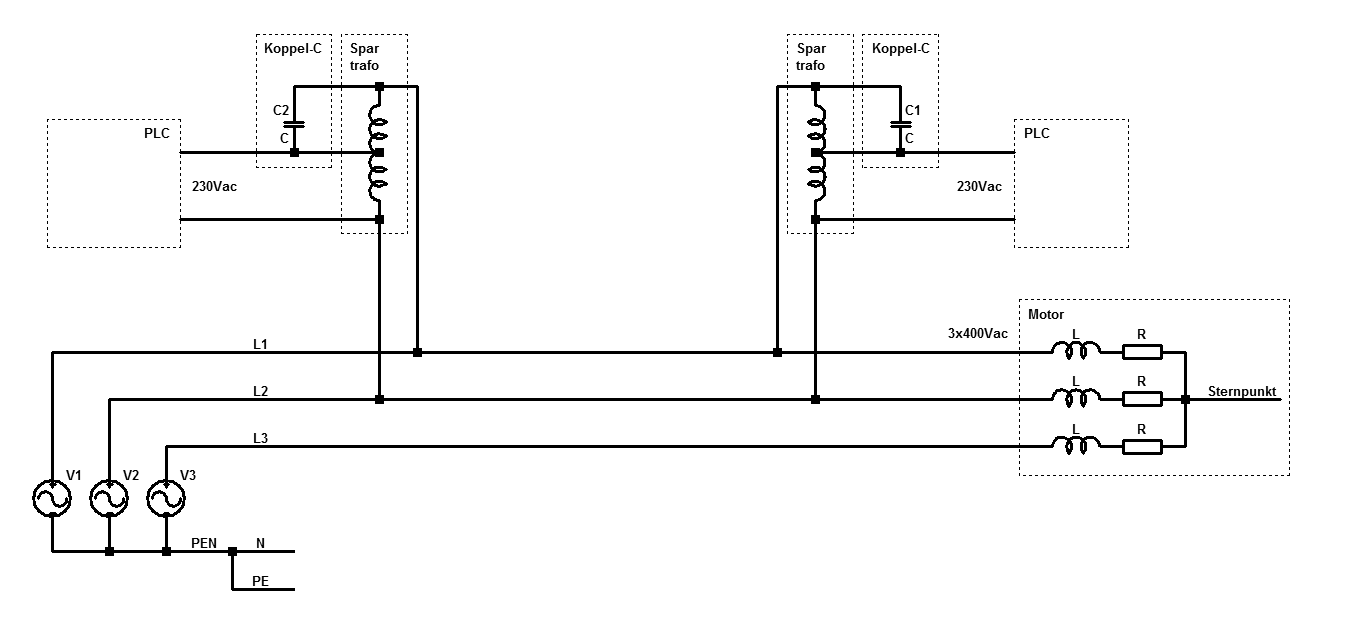

von Alexander S. (esko) Benutzerseite
Es müsste theoretisch so gehen, wie im angehängten Schaltplan gezeigt,
ob sich der Aufwand lohnt kann ich nicht sagen, aber dem Beitrag von
Hubert Mueller nach zu urteilen, eher nicht.
Das geht natürlich nur, wenn der PLC nach Schutzklasse 2 isoliert ist
und keinen Anschluss für PE hat, also fallen alle modernen PLCs mit MIMO
weg.
Es könnte allerdings Probleme mit Spannungsspitzen beim Ein- und
Abschalten des Motors geben. Diese muss der PLC aushalten.

Ich bin auf der Suche nach 400V Powerline Adaptern auf diesen Anbieter
gestoßen.
http://www.iai-wr.de/projekte/powerline.html
Bei unserer Anwendung soll auch ein 3-ph Motor mit angetrieben werden,
und es gibt keinen Nullleiter.
VG Frank

Wir nutzen das dLAN® pro1200 DINrail als Master und einen
Steckdosenadapter als Slave. Beide arbeiten mit der MIMO Technologie,
bei der zusätzliche Kanäle über den PE und Phase genutzt werden.
Da am Slave kein Null anliegt, haben wir einen Standard-Trafo mit
400V/230V für die Spannungsversorgung genommen. PE wurde parallel
angeschlossen.
Damit ein Worst Case Szenario besteht, haben wir folgenden Aufbau
gemacht:
Dinrail Adapter > 3ph Sicherungsautomat > 3ph Hauptschütz
> ca. 10 CEE-16A Kabel (Gesamtlänge 175 m) > Trafo > Slave
> Motor mit Gleichstrombremsen 190VDC

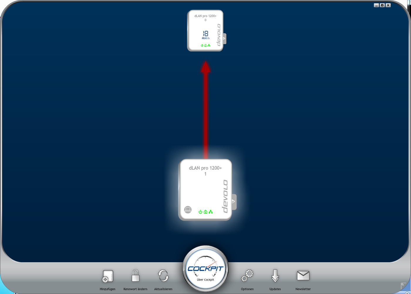

von Rolf F. (Firma: G.) (benutzername0)
Heute zeigte sich ein neues Phänomen: Einer der beiden Adapter geht auf
Status rot während der andere auf weiß bleibt.
Die Cockpit-Software zeigte dazu eine Datenrate von 18 Mbps an und die
Verbindung rot statt grün, siehe Bild.
