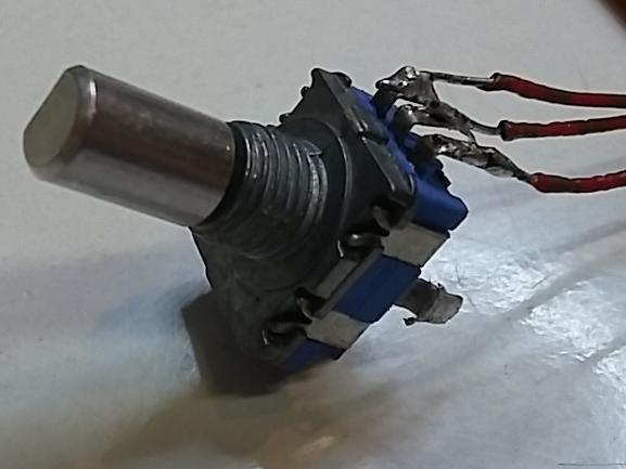

Ich hab hier ein Gerät mit defektem (ausgeleiertem) Encoder. Leider kann
ich den Encoder (ausser vor Ort) nicht testen, ist ein busgesteuertes
Panelelement.

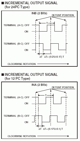

20 Schritte; soweit find ich welche mit Gewinde und Taster. Gottseidank

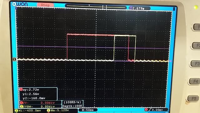

hab ich das ausgemessen. Das Oszibild entspricht hier genau einem
Rasterschritt. Dementsprechend sind das also 2 (!) Schritte pro Raster?
Bei keinem Datenblatt finde ich Encoder mit weniger Raster als Schritte.
Interessanterweise gibts aber welche mit MEHR Raster als Schritte
(wozu??).
Hab ich einen Knick in der Optik oder steh ich irgendwo am Schlauch?
