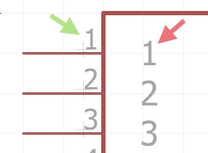

Ich erstelle gerade ein Bauteil in Eagle Version 7.5 fuer Windows 7.
Meine Frage, wie kann ich den Pin Name umplatzieren?
Oder den Pin Name einen anderen Layer zuordnen?
Ich habe mal einen Text mit dem Name wo ich ihn gerne haette eingefuegt.
Siehe Bild gruener Pfeil. Der Rote Pfeil Symbolisier den Namen des Pin,
die ich veraendern moechte.
Danke!
Gruss
Fdayy

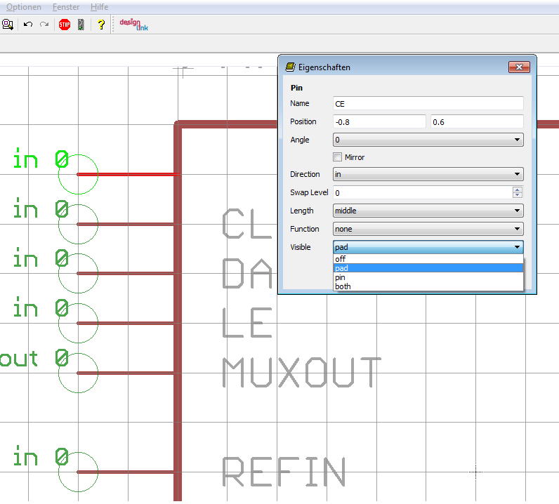

Wenn Du ein "Device" mit deinem Symbol+Package machst, so steht der
Pin-Name des "Package" dort wo jetzt der grüne Pfeil ist und der
Pin-Name des "Symbols" dort wo der Rote Pfeil ist. Verschieben geht
glaube ich nicht, aber Du kannst im Symbol Editor für jeden Anschluss
festlegen was genau im Schaltplan angezeigt werden soll. Wenn Du es
genauso wie auf deinem Bild haben willst, dann aktiviere nur das pad
(siehe Screen).
PS: oder deaktiviere beide (pin&pad), füge Text mit gewünschtem Pin
Namen ein (z.B. mit Layer 97Info oder 95Names), den Du dann wie Du
willst Platzieren kannst.

Danke Patrick :) Hat sehr geholfen!
