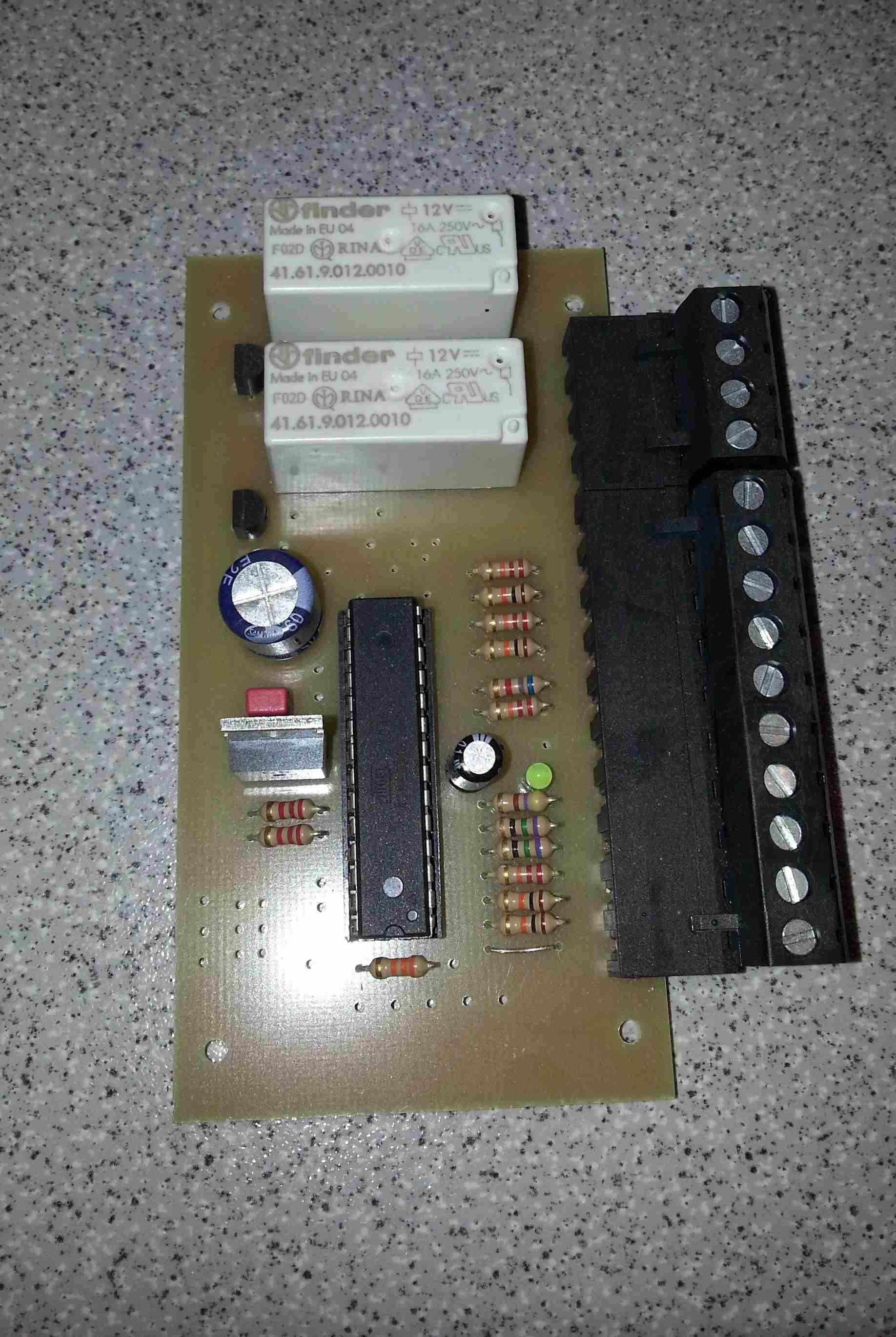

von Marcus R. (jetiman)
Alexander K. schrieb:
> Okay, also so ähnlich wie meine Vorstellung.
> Womit und wie realisiert?
Selber mit hilfe gemacht.

Sieht gut aus und funktioniert wahrscheinlich sogar.
Ohne dich oder dein Projekt angreifen zu wollen:
Man sieht auf den ersten Blick das es nicht für die raue KFZ Umgebung
konzipiert wurde.
Keine vernünftige Versorgungsspannung, garkeinen Schutz der I/Os, kein
EMV gerechtes design des PCB.
Ein unglücklicher Nieser und der uC hängt im Nirvana.
Deshalb machen sich hier auch alle in die Hose.

Funktioniert seit paar Jahren und mehr als 20 Autos ohne Probleme.
Es fehlen da auch noch paar Bauteile. Das hatte ich grade so noch rum
liegen.
