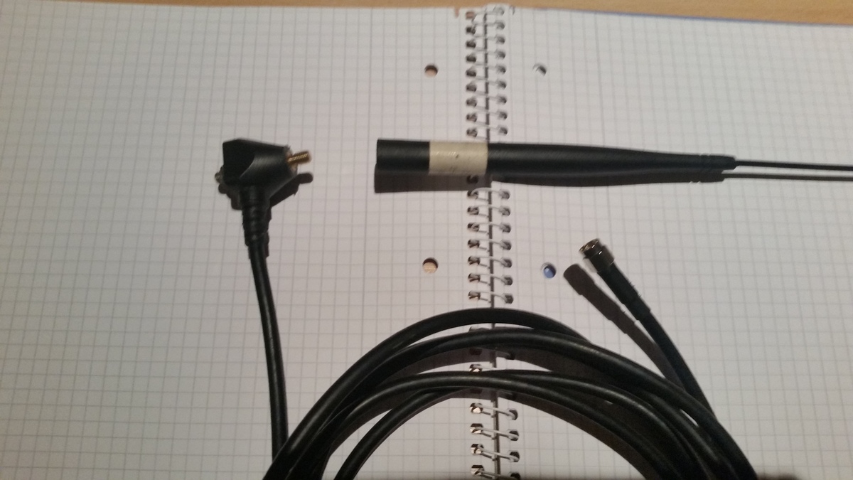

Ich brauche für eine mobile Anwendung eine möglichst zuverlässige
Internetverbindung und dazu wiederum unter Anderem ein UMTS/GSM-Modem
mit einer guten und vor allem mechanisch robusten Fahrzeugantenne.
Nachdem ich jetzt ca. ein Jahr voller Experimente mit mehreren
Stabantennen (89cm) hinter mir habe, die zwar vom Empfang her wirklich
gut waren, aber nach einiger Zeit immer am Antennenfuß abgebrochen sind
(durch herabhängende Äste etc.), wollte ich mir so einen Antennenfuß auf
Basis eines Gummipuffers selbst bauen.
Bis jetzt bin ich davon ausgegangen, eine solche Antenne wäre so
aufgebaut, daß der Mittelleiter der Anschlussleitung am Antennenstab und
die Abschirmung am (Magnet-)Antennenfuß (Ground Plane) angeschlossen
wäre. Als ich jedoch jetzt spaßeshalber mal mein Messgerät bemüht habe,
um dergleichen zu überprüfen, musste ich feststellen, daß erstere
Aussage (Mittelleiter) wohl zutreffend ist, die Abschirmung jedoch
mitnichten leitend mit dem Fuß verbunden ist.
Kann mir jemand näherbringen, warum dies so ist?
Geht man bei Fahrzeugantennen wohl davon aus daß das gesamte Fahrzeug
als Massefläche dient?
Was würde passieren, wenn ich bei meinem Eigenbau-Antennenfuß die
Abschirmung auf die Massefläche legen würde (bringt das Nachteile und
wenn ja, welche)?
Vielen Dank schonmal vorab!
MfG
 Thomas

OP #4496941
Hallo Hp M.
Zunächst vielen herzlichen Dank für deine Antwort.
Daß es sich um einen Dipol mit Mittelspeißung handelt kann ich mit
absoluter Sicherheit ausschließen. Der Antennenstab ist auf einem ganz
normalen M6 Gewindezapfen am Antennefuß angeschraubt und es gibt keinen
zweiten Leiter zur Antennenmitte. Zur Verdeutlichung hab ich mal zwei
Fotos von dem Ding angehängt.
(Auf der Unterseite des Antennenfußes, wo jetzt nur eine Mutter
draufgeschraubt ist, ist normalerweise eine runde Magnetplatte
angebracht. Zu der Seite hin besteht wie gesagt keine Verbindung zur
Abschirmung, Oberseite und Mittelleiter sind verbunden.)

OP #4497023
Hallo Kurt,
die von dir angesprochene sechser Mutter habe ich in meinem ersten und
dann nochmal indirekt im vorletzten Post thematisiert.
Sie ist (mehrfach gemessen) NICHT mit dem Schirm verbunden. Das gilt
nicht nur für den fotografierten Antennenfuß, sondern auch noch für zwei
andere ähnlicher Bauart. Ich tue mir sehr schwer vorzustellen, daß alle
drei, noch dazu von unterschiedlichen Händlern und Herstellern kaputt
sein sollen. Entsprechend gehe ich davon aus daß sich der Erfinder beim
Nichtverbinden des Schirms was gedacht hat.
OP #4497029
Der Widerstand für den Innenleiter (zu Fußoberseite) liegt nach meiner
gerade nochmal durchgeführten Messung bei 0.2 Ohm. Einen Trafo kann ich
an der Konstruktion keinen finden.
Ach ja, Innenleiter zu Schirm ergibt soviele Megaohm, daß ihn mein
Meßgerät nicht mehr mißt (-> keine Spule).
Deinen Ausführungen entnehme ich aber, daß eine Stabantenne (auch wenn's
dabei um GSM Hokuspokus und ein speziell für den Einsatz am KFZ
gedachtes Stück geht) immer eine – wie auch immer geartete – Massefläche
am Schirm mitbringen sollte und meine Exemplare hier eigentlich nicht
funktionieren sollten oder zumindest weit weg vom Ideal sind. (Richtig?)
Gast #4497048
Die funktionieren ganz gut. Denn, der Schirm des Kabels, der mit
Sicherheit bis zum Antennenfuß oder kurz davor führt, bildet den
HF-Ground für den Strahler.
Die Länge des Kabels ist dabei (fast) unerheblich.
Diese Antenne ist so ähnlich aufgebaut wie die "Gummi"-Antennen von
Handfunkgeräten. Dies haben auch nur eine Verbindung zur Antenne und das
Gehäuse des Funkgerätes ist das Gegengewicht.
Das wäre ein Möglichkeit eine so eine Antenne zu bauen.
Auf der anderen Seite kann man die Masse auch mittels eines C koppeln.
Das könnte die weitere Möglichkeit bei Deiner Antenne sein. Da die
beiden
Schrauben (Ober- und Unterseite) gegeneinander isoliert sind, könnte
dies das Koppel-C sein. Dieses koppelt den Fuß der Antenne als
Gegengewicht.
Zu Deiner eigentlichen Frage:
Wenn Dein Eigenbau-Antennenfuß Kontakt zur gesamten Fahrzeugfläche
(Blech) hat, könnte die Antenne verstimmt werden, falls der derzeitige
Fuß wirklich über ein Koppel-C betrieben wird. Jedoch kannst Du davon
ausgehen, dass hierbei keine gravierende Nachteile entstehen.
Sprich, mach das. Es wird gut funktionieren.

Gast #4497415
Den "Massekontakt" wird gerne mal ohne DC-Kopplung mit einem Kondensator
hergestellt, damit keine DC-Ausgleichströme über das Koaxkabel fliessen
(statt über die Karosserie). Für hohe DC-Ströme ist so ein Koaxkabel im
KFZ einfach nicht gedacht.
Trafos bei 2 GHz? Das geht wohl eher garnicht, zumindest nicht ohne hohe
Verluste.

#4497689
Thomas W. schrieb:
> Mit der kapazitiven Ankopplung der Massefläche kann ich mich anfreunden.
> Allerdings wäre für mein Nachbauprojekt von Interesse, wie groß die
> Kapazität für einen solchen Kondensator sein muß. Mein Messgerät liefert
> mir 0.02nF, was mir schon etwas sehr wenig erscheint.
Nicht unbedingt, einige wenige 10 pF dürften reichen.
 Kurt
Gast #4498502
Bei Magnetfußantennen ist es normalerweise so,
daß die Abschirmung des Koaxkabel mit dem Metallteller
im Fuß verbunden ist, wo die Magnetscheibe draufgeklebt ist.
Diese Fläche bildet mit dem Autodach einen Kondensator.
So hat man eine kapazitive Kopplung mit Automasse.
Wenn das nicht so ist, hat der Hersteller gefuscht.
Wenn die Antenne älter ist, ist diese Verbindung auch manchmal
durchgegammelt, durch Eindringen von Feuchtigkeit.
