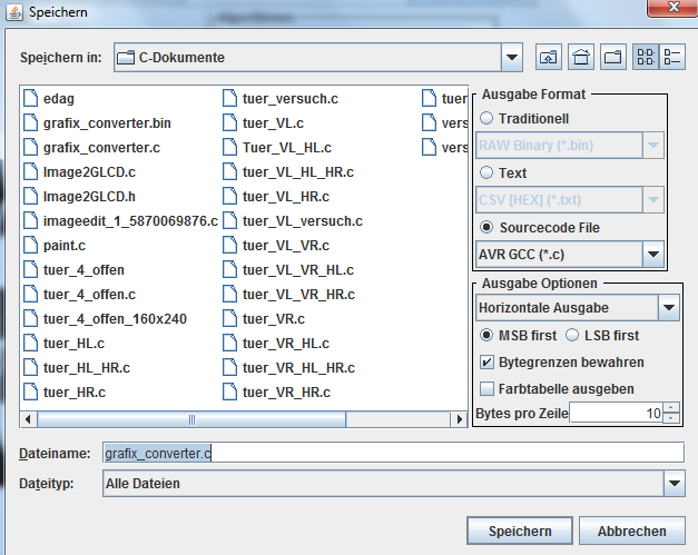

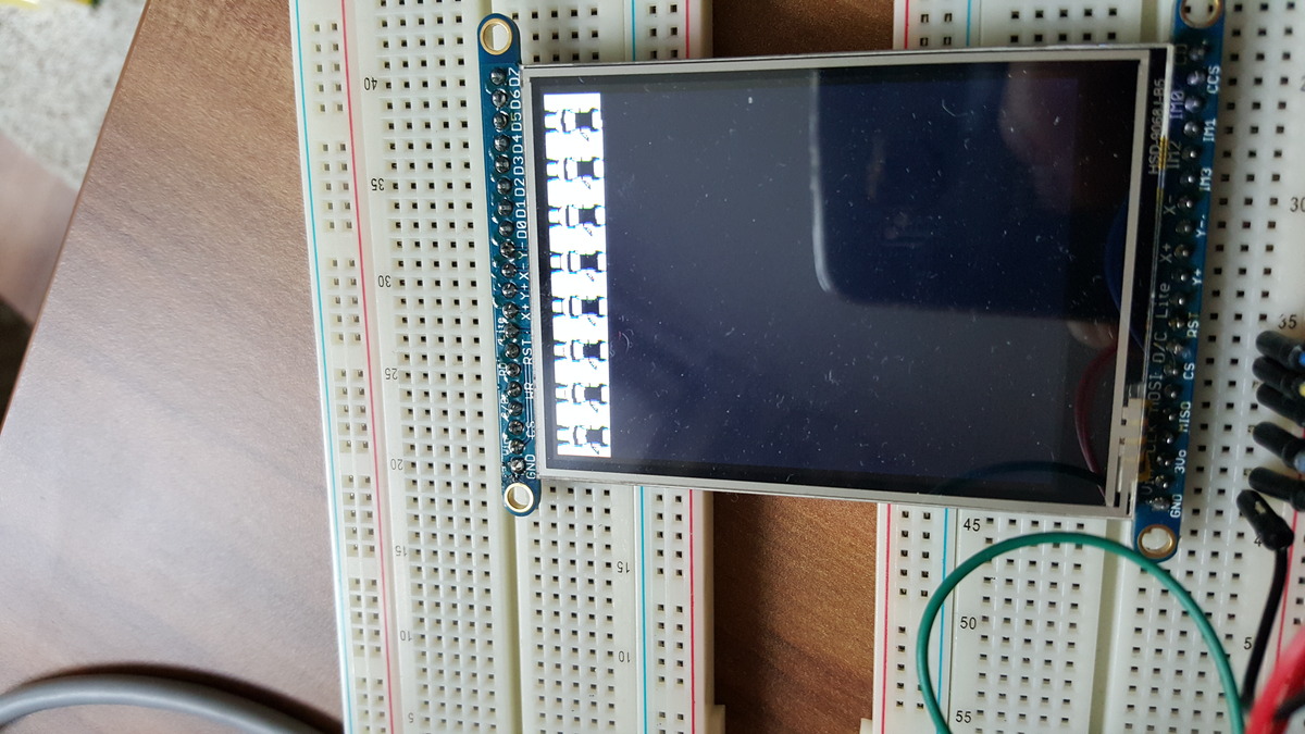

ich habe ein monochromoes bitmap mit dem image converter in ein c-array
umgewandelt. (240*320) pixel.
ich will aber ein großes und nicht viele kleine nebeneinander anzeigen.

Sieht aus als würdest du 8 mal soviele Pixel aus dem Array auslesen wie
du im Display erzeugst (also z.B. 8 Bit->16 Bit statt 1 Bit->16 Bit).
Deswegen landen 8 Array-Zeilen in einer Display-Zeile und nur 1/8 des
Displays wird ausgefüllt.
Wie rechnest du die Daten aus dem Array um bevor du sie an das Display
lieferst? Wenn das Array ein monochrom-Bitmap enthält, wirst du es
bitweise auslesen müssen, nicht byteweise.
