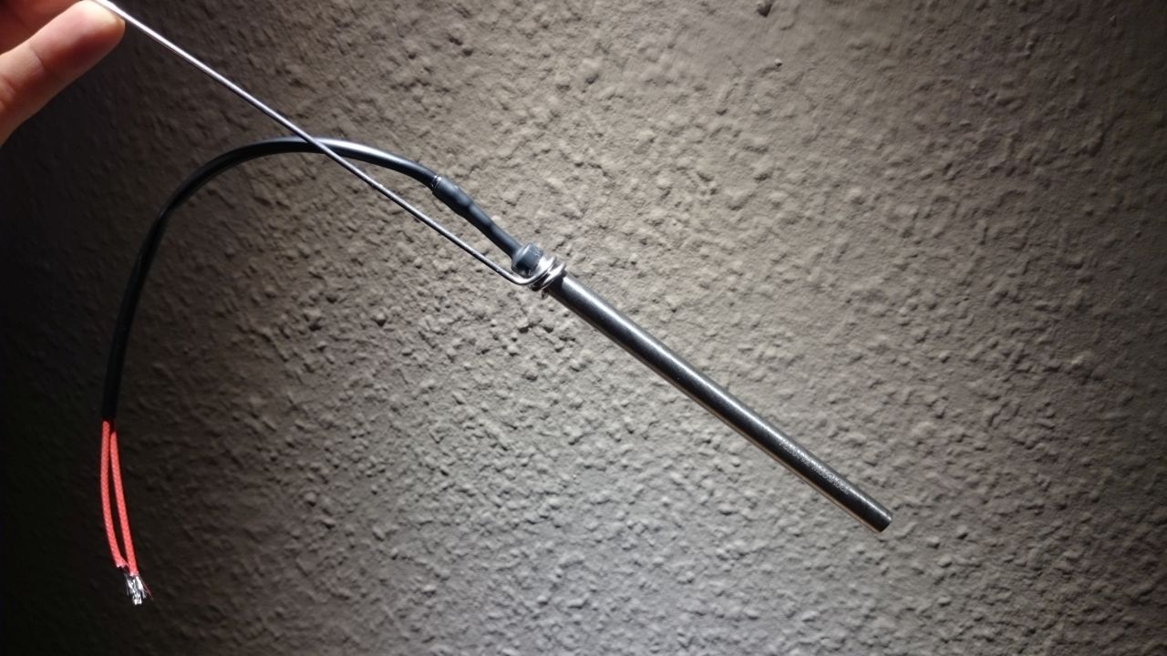

Als Heizung verwende ich einen 500W Heizstab aus China. Problematisch
hierbei war die fehlende Erdung und Isolation des Kabelauslasses.
Schrumpfschlauch mit Innenkleber und ein spiralförmig zurechtgebogener
2mm V2A-Schweißdraht, der als Halter fungiert, schafften Abhilfe :-)

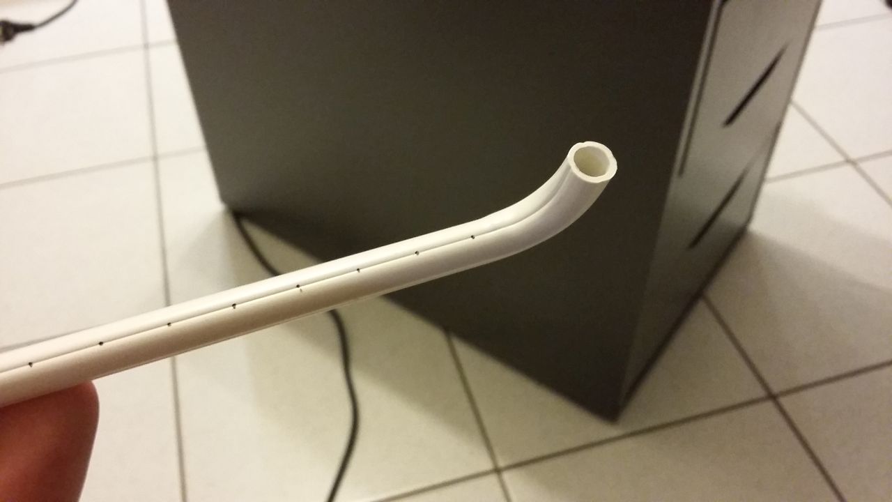

Nachdem ich mit Ausströmsteinen, Keramik-Ausströmern und
China-Celluloseschaumschlauch-Austtrömern mehr oder weniger erfolglos
rumprobiert habe bin ich auf die Idee gekommen, einfach ein 8mm PVC-Rohr
aus dem Baumarkt zu nehmen und da eine Reihe an 0,2mm Löchern
reinzubohren. Klappt perfekt und die Blasen werden schön größ. Zudem
verstopft das Ding einfach nicht :-) Als Pumpe kommt so eine

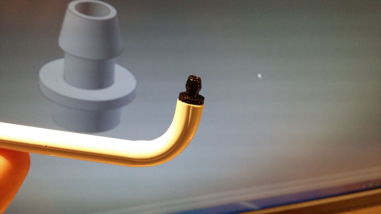

Sämtliche Halteclips und Kleinteile wurden am 3D-CAD designed und dann
mit dem 3D-Drucker rausgedruckt. Und zwar aus ABS. PLA wird ab 50° schon
unbrauchbar weich und plastisch verformbar, wie ich leider feststellen

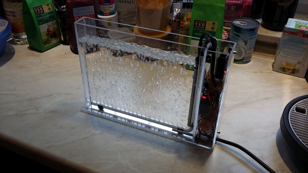

Der Temperaturregler besteht aus einem Arduino Nano, einem Relais-Board
und einem DS18B20, welcher am Boden der Küvette in einem
Edelstahlröhrchen schön vom Wasser umspült wird. Die Temperatur von 45°
wird in ca. 5 Minuten erreicht und auf 0,1° gehalten, trotz einfachem
P-Regler. Ein I-Anteil ist hier völlig überflüssig, da die
Wärmeableitung der Küvette kaum vorhanden ist und schon ein empfindlich
eingestellter P-Regler keine messbaren Überschwinger produziert.

Naja, Das Elektronikabteil würde ich niemals so anlegen.
Das Platzen der Blasen an der Oberfläche erzeugt einen feinen
Sprühnebel, der seinen Weg zuverlässig in den Elektronikteil findet. Was
der dort anrichtet kannst du dir hoffentlich vorstellen.
Ebenso habe ich festgestellt, dass Natriumpersulfat eine kapillarische
Wirkung zeigt und den Kabeln entlang kriecht. Dieser Effekt wird umso
stärker, je mehr Kristalle sich schon am Kabel abgelagert haben. Auch so
wird die Ätzlösung seinen Weg in die Elektronik finden.
Weiter finde ich die Reinigung einer solchen Küvette problematisch.
Ich habe schon Jahre eine ProMa Küvette. Dort kann man den Heizstab
bequem entfernen. Die Luftpumpe habe ich aus dem Seitenteil entnommen
und liegt jetzt neben der Küvette. So ist alles einzeln abbaubar.
Reinigung der Küvette unter fliessend Wasser kein Problem.

Ja, da fehlt natürlich noch ein Deckel gegen die Tröpfchen und ein
Platinenhalter. Auch das Elektronikabteil kriegt noch einen halbseitigen
Deckel spendiert. Über einen Ausguss für die Ätzsuppe denke ich auch
nach, die Fließt beim Auskippen der Küvette nämlich in einem ziemlich
breiten Schwall heraus.

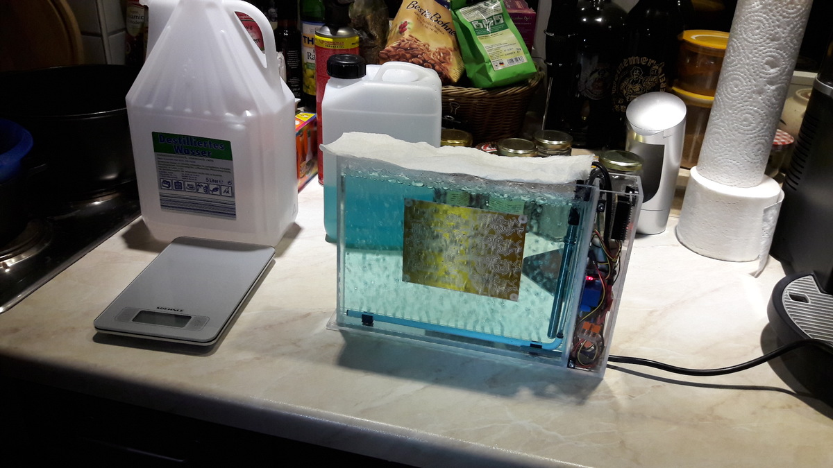

Zur Sache: Die Idee mit dem Luft-Rohr ist gut (ich habe ein etwas
kleineres Rohr - transparent - im Einsatz). Nachteil ist, dass man
ordentlich Luft durchpusten muss, damit am Ende auch noch etwas ankommt.
Das führt zu ordentlich "Gespratzel" durch die aufplatzenden Luftblasen.
Im wahrsten Sinne des Wortes ätzend für die nähere Umgebung der
Ätzküvette.
Der Deckel über dem "Steuerungs-Turm ist ein Muss - wobei ich die
geschützte, externe Variante auch bevorzugen würde. Die Pumpe hängt bei
mir auch im "Turm" und macht ordentlich Krach - dafür blubbert es aber
auch hervorragend. Ich decke das Teil immer ordentlich mit viel
Papier-Küchentüchern ab - das verhindert die Ätz-Spratzel weitgehend.

Danke, hat auch ein paar Anläufe gebraucht, bis mir die Idee kam, so
simpel sie auch ist. Die Bohrer habe ich übrigens als 10er Pack für 5€
aus China.

Meine Erfahrung mit den Blässchen ist sogar andersum. Während bei den
ersten Tests mit den Ausströmern waren die Luftblasen noch viel kleiner
und es waren dafür sehr viele. Diese haben einen regelrechten Sprühnebel
erzeugt, welcher die Küvette auch problemlos verlassen hat. Die wenigen
aber recht großen Blasen erzeugen dagegen keinen "Nebel" sondern relativ
große Tröpfchen, die die Küvette aber recht selten verlassen - je nach
wasserstand. Im Elektronikabteil selbst kommt davon fast nichts an.
Vermutlich würde das über hunderte Ätzungen hinweg gut gehen, ehe durch
Korrosion eine Fehlfunktion auftritt.
Nichtsdestotrotz - Da kommt ein Deckel drauf, alles andere wäre Pfusch
und eine Beleidigung für meinen Perfektionismus ;-)
Was im Eingangspostig übrigens noch nicht ganz klar wurde:
Der "spiralförmig zurechtgebogene 2mm V2A-Schweißdraht", der den
Heizstab hält, ist natürlich an den Schutzleiter angeschlossen und erdet
damit den ganzen Heizstab.
..und am "Heizstab" wie angeschlossen? Verschweißt?
Das Material vom "Heizstab" ist  X10 CrNiMoNb 18 10 o.ä.?
Mit Heißkleber befestigt, wieso?
Das weiß ich doch nicht, ich denke es wird sowas wie St37 sein. Aber ich
hatte auch keine Ausbildung in Werkstoffkunde.

Hattest Du nicht was von Perfektion geschrieben?
Sowas ist erstens Pfusch und zweitens unnötig. Die üblichen Heizstäbe
für Aquarien sind komplett schutzisoliert, also PE Unsinn. Oder hast Du
eine Backofenspirale eingehangen? ;-) Ach nein, Du bist ja perfekt...

Ich frage mich allerdings, was zum Geier hast Du außer der Luftrohrtülle
und dessen Haltern am tollen 3D-Drucker gewerkelt?
Ja, da ist eine art Backofenspirale drin. Nur, dass die Spirale keine
Spirale sondern ein Stab ist. Meine Güte, so bescheuert kann doch
niemand sein, ein GLAS-Röhrchen in einen VA-Draht einzuklemmen. Und wozu
soll ich denn ein isoliertes Bad erden? Irgendwie macht das überhaupt
keinen Sinn.
Reicht das nicht? Die komplette Küvette habe ich natürlich nicht
gedruckt. Eine genaue Auflistung: Halteclips für den Ausströmer,
Schlauchanschlussnippel für den Ausströmer, Halteclips für den Schlauch,
Halteclips für den Edelstahldraht des Heizstabs, Winkelblöcke mit
M3-Mutter um das Seitenteil des Elektronikabteils daran anzuschrauben,
Kabelklemme für das Netztkabel, Abstandshalter für den Arduino Nano. Das
alles hätte man sicher auch ohne 3D-Drucker machen können aber nicht so
hübsch und funktioniell und vor allem schnell.

Mal ein kleines Update nach einigen Ätzungen.
Die Ätzküvette funktioniert hervorragend und ist nach dem Einstecken
ruckzug einsatzbereit :-)
Was ich nächstes mal anders machen würde bzw. noch nachrüsten werde:
Innerhalb der Wanne im Bereich wo Schlauch und Kabel aus der Flüssigkeit
austreten kommen noch einige Luftblässchen an, welche die Ätzsuppe hier
überall verteilen. Dadurch korrodiert die Feder und es kommen Spritzer
hin, wo keine hinsollen. Hier kommt noch eine Abdeckung hin. Das
Technikabteil sollte oben noch einen wasserdichten Deckel erhalten mit
Durchführungen für Schlauch und Kabel. Besonders beim Säubern kann hier
mal ein Schwall Wasser reinlaufen und das ist eher ungünstig. Die
Technik gleich komplett nach außen verlagern muss man nicht unbedingt.
Außerdem hat die Küvette immer noch keinen richtigen Deckel. Der ist
aber zwigend erforderlich weil es oben sonst rausspratzt. Mal schauen,
wann ich den nachrüste. Übergangsweise tuts auch ein Zewa, welches ich
oben drauf lege.
Der Ausströmer neigt während des Betriebs dazu, stellenweise zu
verstopfen, ich habe noch nicht herausgefunden, warum er das tut.
Vielleicht kristallisiert dort irgendwie das Ätzmittel aus und verstopft
die Löcher, ich weiß es nicht. Generell würde ich versuchen, die Löcher
etwas kleiner zu bohren damit auch die Luftblässchen kleiner werden und
mehr Staudruck im Rohr ist.
Der Platz neben den Lebensmitteln sieht nicht optimal aus, die würde ich
wenigstens mit einer Plastikfolie abdecken.
Als Auströmer benutze ich einen Keramischen aus dem Aquarienzubehör, der
erzeugt sehr feinperligen Blubber. Nur diese Gummisaugnäpfe zur
Befestigung darf man nicht verwenden, die lösen sich auf. Und ich stelle
meine Küvette immer in eine Plastikwanne, dann darf auch mal was
überlaufen.

Naja, das ist Natriumpersulfatlösung, kein Termit ;-) Ich werde darauf
verzichten, meine Gläser und Flaschen mit Folie abzudecken. Als
Suppenansatz würde ich die Lösung jedoch nicht verwenden. Wenn mal was
daneben geht wirds halt weggewischt. Die ganze Küvette hingegen
umzuschmeißen vermeidet man einfach.
So einen Keramikausströmer habe ich auch mal ausprobiert, allerdings hat
der ziemlich ungleichmäßig geblubbert und meine Pumpe war zu schwach
dafür. Generell haben die feinen Blasen über der Wasseroberfläche auch
einen sehr feinen Sprühnebel erzeugt, der durch alle Ritzen aus der
Ätzküvette ausgetreten ist. Die groben Blasen erzeugen dagegen größere
Spritzer, welche sich leichter abblocken lassen und kein Aerosol
erzeugen.
