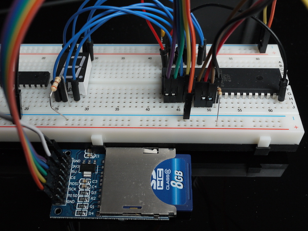

Ich versuche, mit einem ATmega 8515 und der Petit FatFS Bibliothek eine
SD-Karte auszulesen, welche mit einem der üblichen Arduino-SD-Module
angeschlossen ist (z.B. http://www.ebay.de/252117922860).
Dazu habe ich den Bit-Banging-Code aus einem der PetitFatFS-Beispiele
entnommen; die verwendete Pinbelegung paßt zufällig sogar.
Leider funktioniert das Lesen nicht richtig.  Wenn ich die
Low-Level-Routinen disk_initialize() und disk_readp() aufrufe und mir
die ersten 16 Byte der SD-Karte abhole, so erhalte ich
fa b4 00 11 87 dd b8 00  bb b4 00 00 87 d6 87 cc
obwohl
fa b8 00 10 8e d0 bc 00  b0 b8 00 00 8e d8 8e c0
richtig wäre (laut dd).  Die Bytes sind also fast richtig, aber nicht
ganz.
Ich habe schon versucht, den Takt von max. 1 MHz durch Warten zwischen
CK_H(); CK_L();
noch weiter zu reduzieren, aber das ändert nichts.  Auch ein anderer
Kartenleser und/oder eine andere Karte zeigen das gleiche Problem.
Ich probiere schon den ganzen Tag herum, kann mir das Verhalten aber
einfach nicht erklären.  So ganz kaputt kann die Kommunikation zwischen
ATmega und SD-Karte ja nicht sein ...
Hat jemand eine Idee?

Wie genau sieht die Hardware aus? Schaltplan bitte und Foto.

Einen gezeichneten Schaltplan habe ich gar nicht, ich versuch's mal per
ASCII:
8515              SD Karte
PB0 (CS)  <---->  CS
PB1 (CK)  <---->  SCK
PB2 (DI)  <---->  MOSI
PB3 (DO)  <---->  MISO
PB4 \
PB5 |
PB6 | (SPI) <-->  Programmer
PB7 /
PAx       <---->  7-Segment-Anzeige
Alles auf einem Steckbrett, siehe Foto.
5V-Spannung für alles liefert der USB-Programmer.  Der 8515 hat einen
Stützkondensator.
Die fast richtigen Werte sind übrigens konstant, d.h. bei jedem
Auslese-Versuch erhalte ich die gleichen, fast-richtigen Werte.
Ein ähnlicher Versuchsaufbau auf einem Steckbrett mit Arduino Uno statt
8515 und SD Library statt Petit Fatfs hat übrigens einwandfrei
funktioniert.

Das ist eine SDHC Karte, machst Du die dafür nötigen Initialisierungen?
Im Zweifel poste lieber den Source Code als Anhang, das Forum hier kann
.c Dateien gut darstellen.
Mit den Spannungsteilern am SPI verträgt die übrigens nur geringe
Taktfrequenzen.

von Arduinoquäler (Gast)
Ich könnte mir vorstellen dass ein 5V Prozessor leichte Probleme
haben könnte ein 3.3V - Signal einer SD-Karte unter allen Umständen
korrekt eingelesen zu bekommen.

von Mario (Gast)
Vor allem scheinen die 4 Widerstände nur Pullups zu sein. Das heißt, die
SD-Karte wird mit 5V angesteuert. Die Schaltung dürfte folgende sein:
http://duino4projects.com/wp-content/uploads/2013/03/Schematic-Arduino-SD-Card-Logging-Shield.jpg

von Stefan F. (Gast)
> Außerdem ist da noch die Sache mit dem Arduino, oder
> ist der toleranter gegenüber 3,3V-Signalen?
Arduino Module enthalten in den allermeisten Fällen ganz normale AVR
Mikrocontroller - macht also keinen Unterschied.
Im Online-Handel wird auch viel Schrott verkauft, das solltest du
bedenken.
Dieses SD-Karten Adapter hat keine aktiven pegelwandler, soweit ich das
an dem Foto sehen kann. Wenn er überhaupt Pegel wandelt, dann nur mit
Widerständen. Die führen aber zu schlechten Flanken in den Signalen.
Und für die Richtung SD-Karte->AVR ist offensichtlich keine
Pegelwandlung vorhanden. Mit 5V betriebene AVR's wollen (soweit ich mit
erinnere) 3V als High Pegel haben. Ob die SD Karte bei diesen hohen
Frequenzen noch zuverlässig mindestens 3V ausgibt, ist fraglich. Das
könnte man mit einem Oszilloskop überprüfen.
Ich habe das auch mal nur mit Widerständen versucht, und es klappte bei
mir nur mit sehr niedrigen Taktfrequenzen. Außerdem lief es erst
zuverlässig, nachdem ich die Versorgungsspannung des AVR auf 4,5V
verringert hatte. Das war unzufriedenstellendes gefrickel.
Mein zweiter Versuch war mit dem CrumbX1 Modul, da ist ein AVR drauf,
der mit 3,3V betrieben wird. Da klappte es ohne Pegelwandler auf Anhieb
und zuverlässig - außer mit einer bestimmten µSD Karte, die wollte gar
nicht funktionieren.
Besorge Die einen besseren SD Adapter mit aktiven Pegelwandlern.

von Ralph B. (ralphb)
Stefan, erstmal vielen Dank für die ausführliche Antwort.  Das klingt
für mich absolut überzeugend.
Allerdings habe ich jetzt einfach mal die USB-Spannung durch eine
3,3V-Spannung meines Labornetzteils ersetzt und das SD-Karten-Modul auf
3,3V gesetzt -- leider immer noch der gleiche Fehler!
Das Modul mag nicht viel taugen, aber an der zu geringen Spannung für
den 8515 kann es eigentlich nicht mehr liegen. :-(
OK, ich habe den Fehler gefunden -- EPIC FAIL meinerseits.
Es liegt doch am Code, und zwar an meinem eigenen:
  for (UINT i = 0; i < n; ++i) {
    unsigned char b = buf[i];
    show(b >> 4);  // <--- zeigt low byte auf 7-Segment an
    show(b % 0xf);
    show(0x10);
Das muß natürlich
    show(b & 0xf);
heißen. m)
Trotzdem danke für die Antworten, ich habe einiges dazugelernt.
