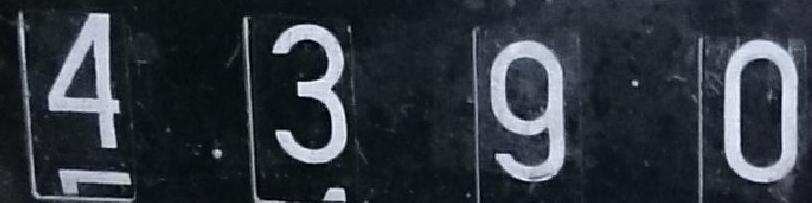

Ich wollte mir vor langer Zeit mal etwas bauen, um meine Zählerstände
automatisch zu erfassen.
Die Idee ist realtiv einfach: WebCam vor den Zähler geklemmt, Bild
machen, und den Zählerstand aus dem Bild holen.
Mein damaliger erster Ansatz, war mit OpenCV. Da bin ich aber nicht
sonderlich weit gekommen, denn OCR kann doch schon relativ komplex
werden.
Nun hab ich heute aber Bücher bekommen, unter anderem:
Web Scraping with Python
http://www.amazon.de/Web-Scraping-Python-Comprehensive-Collection/dp/1491910291/ref=sr_1_1?ie=UTF8&qid=1457208782&sr=8-1&keywords=web+scraping+with+python
In diesem Buch finden sich unter anderem kurze Beispiele für OCR (wusste
ich nicht, als ich das Buch bestellte!) mit Pillow und tesseract. Also
mal kurz die 3 Seiten gelesen und ich hab neue hoffnung auf eine
"einfache" OCR-Lösung geschöpft.
Also schnell zum Gas-Zähler gelaufen, ein Bild gemacht, und losprobiert.

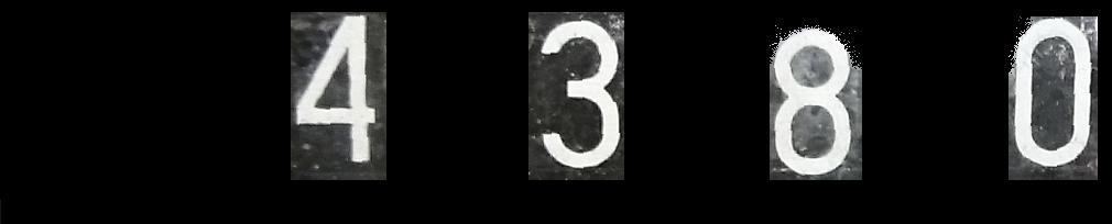

Das Bild (test.jpg) ist noch manuell nachbearbeitet (wie man sieht),
wegen dem Blitz vom Handy. Aber Es funktioniert! Ich bekomme tatsächlich
den Zählerstand (4380) als text geliefert! Das ist sooo super :)

Setze ich den Threshold von 170 auf 212 funktioniert das ganze auch mit
diesem nicht bearbeiteten Bild.
Ist natürlich alles noch nicht rund, und funktinoiert momentan nur, wenn
die Zahlen ganz drauf sind. Aber für den Anfang find ich das schon
ziemlich cool.

Aber auch das alleine reicht noch nicht, für das, was ich machen will.
Denn schiebt man das reine Bild vom Zähler in tesseract rein, so kommt
einfach nichts raus. Es werden keine Zeichen gefunden, oder im
bestenfalle Schrott.

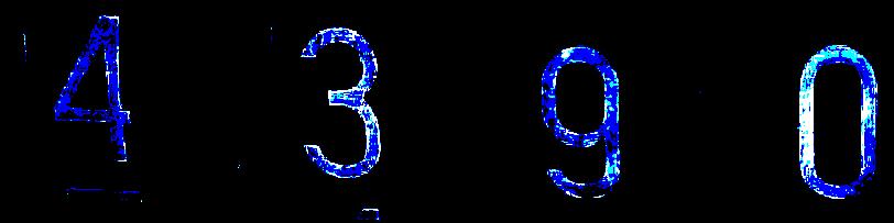

An dieser Stelle kommt Python mit Pillow ins Spiel. Statt Pillow könnte
man auch OpenCV nehmen, statt Python könnte man C/C++ nehmen...
Ich nehme hier aber Python mit dem Pillow-Modul.
Tesseract scheint ein sehr großes Problem mit dem
Kontrast(?)/Farbverläufen im Hintergrund zu haben. Man muss also dafür
sorgen, dass sich das was man haben will von dem  Rest auf dem Bild
unterscheidet. Um bei meinen Zählerständen zu bleiben: Alles außer die
gesuchten Zeichen sollte Schwarz sein. Ich häng mal die zwei Bilder an,
damit man sieht, wie die Bilder aussehen, nachdem das Bild mit Pillow
bearbeitet wurde.
Erst nach dieser manipulation ist tesseract in der Lage die Zeichen zu
extrahieren.
Die Bilder von meinem Zähler hab ich mit meinem Handy gemacht, mit einer
Auflösung von 3840 x 2160, und hab dann nur das Ausgeschnitten, was mich
interessiert. Wie das dann mit einer (guten Full HD) WebCam wird, muss
man sehen. Sollte aber kein Problem sein. Wenn man das ganze so aufbaut,
und gut beleuchtet, dass die Plastikscheibe des Zählers nicht so
reflektiert...
Gerade jetzt am Anfang ist es natürlich viel Experimentieren, wie man
die Kamera positionieren muss, und wie man dann den Threshold einstellen
muss, damit Zeichen erkannt werden.
Joa, soweit erstmal dazu.
Grüße :)
