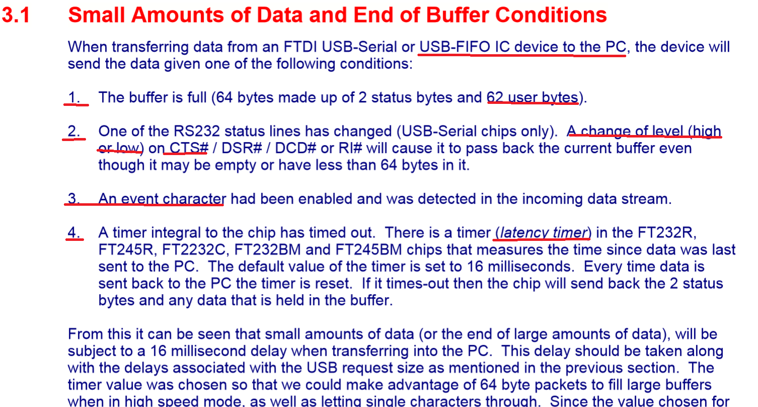

Für dein Vorhaben ist aller Wahrscheinlichkeit nach der FTDI bzw. USB
schuld an deiner Misere. Jedes Byte was der FTDI empfängt wird nicht
direkt an den Host gesendet, sondern in einem Puffer zwischengespeichert
und erst dann abgesendet, wenn der Puffer voll ist oder ein Timeout
vorbei ist. Man kann das irgendwie auch setzen, da müsste etwas in der
einer der Librarybeschreibungen stehen (DXX oder so was). USB basiert
auf Polling vom Host und auf Paketübertragung und ist damit auf
Durchsatz und nicht die Latenzzeit optimiert.

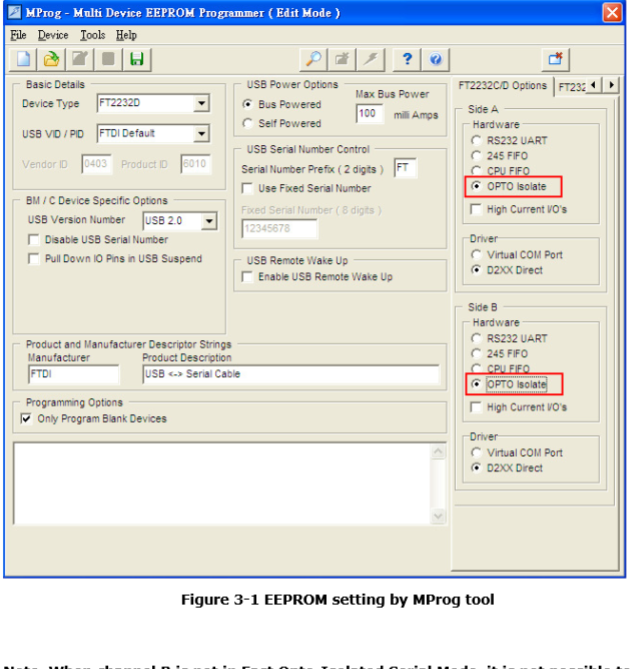

habe beim ftdi Chip Hersteller etwas geforscht. Nun, ja man könnte
nochmals die Geschwindigkeit des Chips erhöhen indem man mit MPROG den
Chip auf "optoisolated" in den EEPROM programmiert. Dabei müssen halt 1k
pullup dazu.
Aber bei 115200 baud. Liegt es 100%ig am stm32f1.
Nur um das klar zu stellen: USB-seriell-Adapter haben hohe Latenzzeiten.
120ms sind nicht ungewöhnlich.
Falls du die Kommunikation über USB abwickelst solltest du dich über die
60ms freuen.

Über das Problem mit der Latenzzeit sind auch vor Dir schon viele
gestolpert: Es ist ärgerlich, ist aber so.
Die USB-VCOM-Adapter warten, bis der Puffer voll genug ist oder ein
Timeout abläuft. Viele kleine Datenpakete sind also deutlich langsamer.

Die USB-Adapter haben keine andere Wahl als zu warten, denn erst wenn
der Host das nächste Mal polled, können sie was senden. Auch wenn man
"Interrupt-EndPoints" verwendet, läuft das so.
500kBd bedeutet eben nicht, daß das erste Bit nach 2μs ankommt, sondern
daß 500000Bits jede Sekunde ankommen. Auf dem Kabel waren die aber
vielleicht sogar mit 480MBit unterwegs. Aber nur zwischen den Pausen.

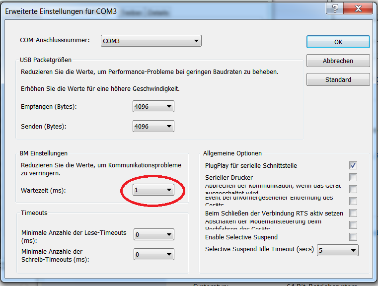

4. auf 1ms gestellt.
Ergebnis: Latenz von 40ms!
===> Es muss an Matlab liegen. Habe mir die:

http://www.ftdichip.com/Support/Documents/AppNotes/AN232B-04_DataLatencyFlow.pdf
