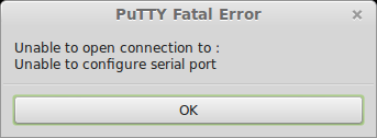

So ich weiss nun gar nicht was ich mehr machen/suchen oder sonst was
soll.
Fakt ist eines, dass plötzlich die Funktion aller seriellen Ports nicht
mehr geht, sobald ein  ser. Kabel drauf steckt.
Nur wenn ich einen Adapter (RX-TX gebrückt) direckt an der Buchse
anstecke, kann ich die ser. Ports mit "ser. Echo"  verwenden.
Mit Kabel kann ich sie nicht mal per ser. Terminal mehr öffnen.
Mir fällt ein, das ich ähnliches schon mal vor Jahren hatte, wo ich zum
ersten Mal komplett auf Linux umsteigen wollte.
Auch damals ist keine Lösung/Ursache ans Tageslicht gekommen...
Erstaunlich ist, dass  es bis gestern ging...an der Verkabelung  wurde
nie was geändert...
