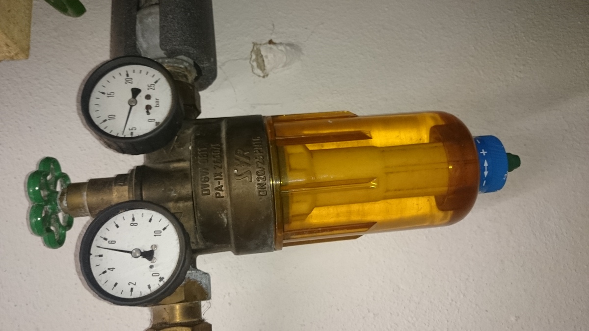

im Moment habe ich einen Wasserfilter im Haus verbaut (Bild im Anhang),
welcher immer ein zischendes Geräusch von sich gibt, wenn das Wasser
läuft. Dreht man den Druckminderer so weit zu, dass kaum noch Druck da
ist, geht das Zischen weg.
Jetzt würde ich das Gerät gerne gegen einen Rückspülfilter tauschen
(Fachfirma macht das natürlich). Mir schwebt da in etwa so ein Gerät
vor:
http://www.ebay.de/itm/Grunbeck-Boxer-RD-Ruckspulfilter-mit-Druckminderer-DN-25-1-Wasserfilter-101360-/381203881576?hash=item58c1859e68:g:s7QAAOSwBahVEVpK
Jetzt ist nur die Frage, wird das Gerät auch zischen, oder ist das
leiser?
Derzeit ist das Zischen relativ laut. Ist man im gleichen Raum, ist es
ziemlich nervig. Da in diesem Raum der Bastelkeller ist, sollte das
Geräusch auf ein Minimum reduziert werden.
Des weiteren glaube ich, dass in dem alten Filter eine Filterkartusche
fehlt? Wir haben das Teil bereits so mit dem Haus übernommen.
Ach ja und was bedeutet DN 20/25 ? Die angeschlossenen Rohre sind 1 Zoll
dick und es gibt den Grünbeck mit DN20 und DN25, welcher passt da nun?
Von der Länge muss ich anscheinend noch ein Adapter dazwischen machen,
da 2 bis 3 cm für den neuen Filter fehlen.
#4496277
Ich hab nur einen Druckminderer ohne Filter und der hängt im
Hauswirtschaftsraum wo MANN;-) sich nicht aufhält.
Und natürlich macht fliessendes Wasser Geräusche. Die müssen aber nicht
unbedingt vom Druckminderer kommen sondern können auch im
Wasserhahn/Klospülung/Duscharmatur entstehen. Körperschall breitet sich
über das Rohleitungsnetz sehr gut aus.
Ich kann jedenfals im Hauwirtschaftsraum hören wenn irgendwo Wasser
entnommem wird.
Was du als "laut" empfindest kann keiner wissen

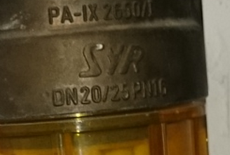

OP #4496282
Den Filter muss man von einer Fachfirma wechseln lassen, selber darf man
das wohl nicht.
Nein Google ist nicht kaputt, aber verstehen tue ich die
Schrägstrichnotation nicht. Die ist auch bei Wikipedia nicht zu sehen.
Also gibt es keine lautlosen Filter? Das Geräusch kommt unmittelbar vom
Filter. Egal wo das Wasser entnommen wird, es ist das selbe Geräusch.

OP #4496406
Max M. schrieb:
> Die "Schrägstrichnotation2 stammt VON DIR!
> In dem Link seh ich die nicht.
> Wenn du nicht weist was du schreibst.....
> Und um auf die Idee einfach mal nach DN zu googlen kann man auch mit
> einem IQ knapp über Raumtemperatur kommen.
Bevor du andere Leute beleidigst, solltest du mal dein IQ Thermometer
betrachten und mal sehen ob in dem Bild von mir auch Informationen
stecken könnten. Die Pixel bedeuten tatsächlich was, also nochmal hier
für dich in groß...
@Torben
Danke für die Info, das macht tatsächlich Sinn.
#4496483
DN 20/25 bedeuten mitnichten  ein PN von 25.
PN ist angegeben mit PN16.
DN 20/25 wohl dass das Bauteil in einer Installation mit DN20 als auch
in einer mit DN25 eingesetzt werden kann.
Ähnliches/Nachfolgemodell:
http://www.syr.de/daten_produkte/PDF/Datenblatt/Deutsch/2315_Drufi_plus_DFF.pdf
Betriebsdruck: min. 2 bar, max. 16 bar
Betriebstemperatur: max. 30 °C
Einbaulage:vorzugsweise Hauptachse senkrecht
Medium: Trinkwasser
Maschenweite:untere: 90 μm, obere: 125 μm
Durchflussleistung:
DN 20: 2,3 m3/h bei 1,1 bar ∆p
DN 25: 3,6 m³/h bei 1,1 bar ∆p
DN 32: 5,8 m³/h bei 1,1 bar ∆p
Werks-Nr.:2315.00.082
