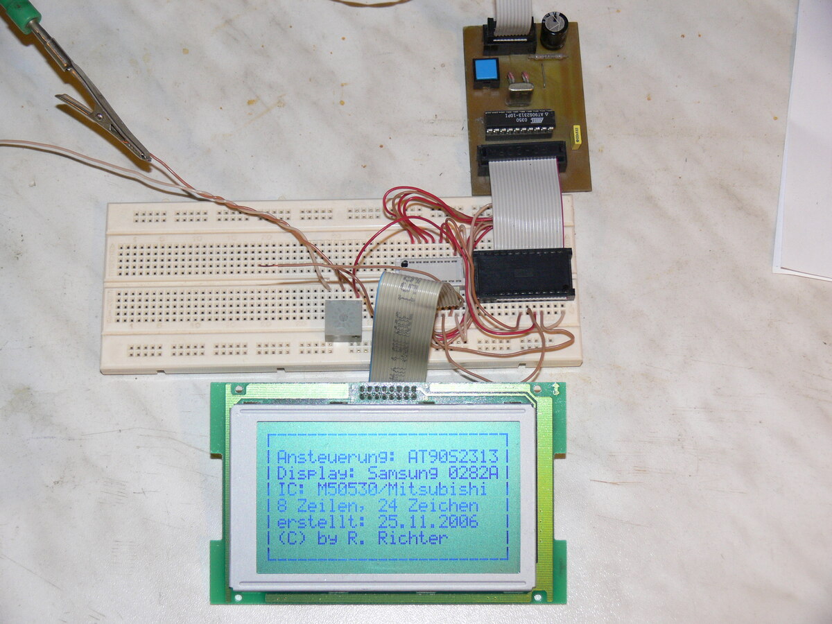

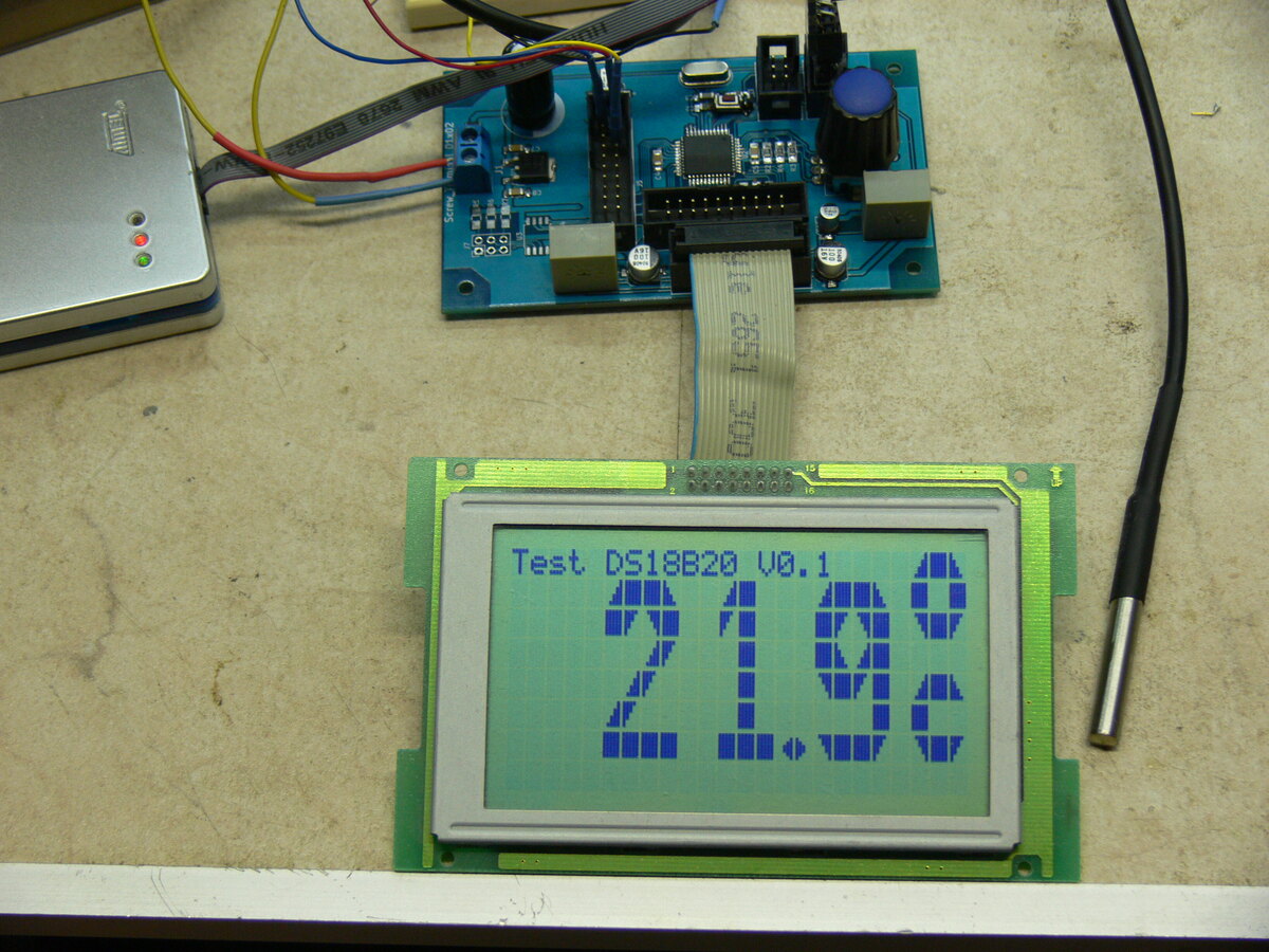

Frank H. schrieb:
> Es scheint aber kein üblicher
> Displaychip auf dem Teil zu arbeiten, oder?
Nein, lt. Pollin-Seite ist ein M50530 Controller verbaut. Dieser
Controller hat mit den üblichen HD44780 aber auch garnichts zu tun. Ich
habe hier alphanumerische Displays 8 x 24 die mit dem M50530 Controller
arbeiten (Bilder).
Datenblatt hast du hier:
http://www.emcu.it/LCD/M50530.pdf
Die Forumsuche nach M50530 ergibt auch einige Treffer, vielleicht
findest du da was passendes.
