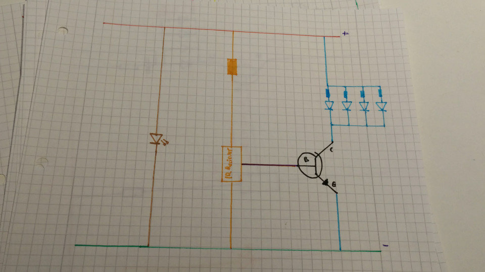

Ich würde gerne eine Simple Lösung für einen "Reactive Table" bauen,
habe mich auch ein wenig eingelesen, bin aber nicht kompplett sicher, ob
das so funktioniert´.
Mein Gedanke war eine IR-Led dauerhaft leuchten Lassen. Sobalt sich das
Licht an etwas reflektiert von einem IR-Reciever erkannt wird, soll der
Ausgang einen Transistor schalten. Dieser lässt die LEDs leuchten.
Je nach Helligkeit würde ja auch der IR-Reciever unterschiedliche
Spannungen ausgeben und damit der Transistor unterschiedlich
durchlassen.
Anbei mal eine Skizze des Schaltplans. Passende Vorwiderstände sind
nicht eingetragen.
Hier noch ein paar Randdaten.
Transistor: BC547b
IR-Reciever:IR TSOP 4836
LED (blau): U=3,2V Imax=20mA
Gibt es eine andere Günstige Schaltung, am besten ohne Arduino.

Zuerst mal ist das Bild viel zu groß.
Was sollen die Induktivitäten?
Ich glaube nicht, dass man den Empfänger so eingestellt kriegt, dass er
vom reflektierten Licht durchschaltet, aber vom Umgebungslicht nicht.
Wenn die Entfernung der reflektierenden Oberfläche gering ist, könnte
mit einem modulierten Signal was machbar sein.
Dafür braucht man auch keinen Arduino, da reicht ein normaler
Mikrocontroller mit Assembler oder C.

Ich hatte mal versucht, mit so einem TSOP Empfänger eine Lichtschranke
zu bauen. Das klappte gar nicht gut.
Sobald der Empfänger sich auf das IR Signal des Senders eingeschwungen
hat, benötigt er nur noch minimale Lichtstärke, um etwas zu empfangen.
Da reicht jede noch so kleine Reflexion - selbst wenn sie über "drei
Ecken" geht.
Außerdem liefern die TSOP Empfänger nur digitale Signale. Sie kennen nur
AN und AUS.
Kein Wunder. Da hättest du vielleicht besser einen IR-Empfänger ohne
automatische Verstärkungsregelung nehmen sollen (z.B. TSSP4038).
Weil der Hersteller weiss, dass das damit bei Lichtschranken viel besser
funktioniert, schreibt z.B. Vishay extra dazu "IR Receiver Module for
Light Barrier Systems"
Das war es eigentlich nicht. Aber es hat das falsche Dateiformat. Denn
das was da gepostet wurde ist zuallererst ein Foto. Und für Fotos
ist JPEG da richtige Format.
Dir ist schon klar, dass "blau" ganz am anderen Ende des Farbspektrums
ist?
1. Hier geht es um Analogtechnik in lupenreiner Form. Da kann ein
Arduino oder sonst ein uC sowieso nicht mittun (in erster Näherung)...
2. Du brauchst unbedingt moduliertes Licht.
Du musst dich noch ein wenig weiter einlesen...
http://www.elektronikpraxis.vogel.de/sensorik/articles/389989/
Such mal nach Reflexlichttaster+Pulse+Schaltplan:
https://www.google.de/search?q=lichtschranke%2Bpulse%2Bschaltplan
