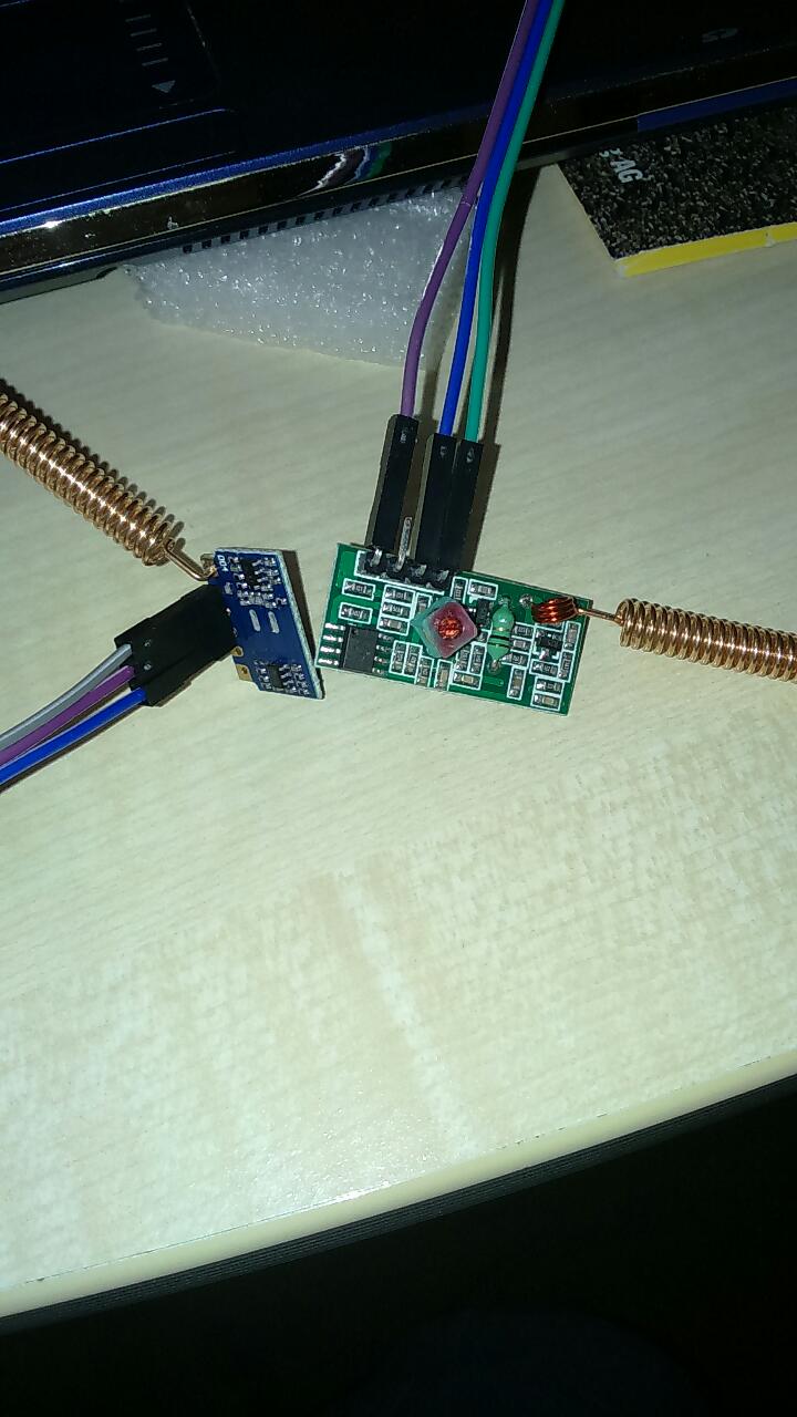

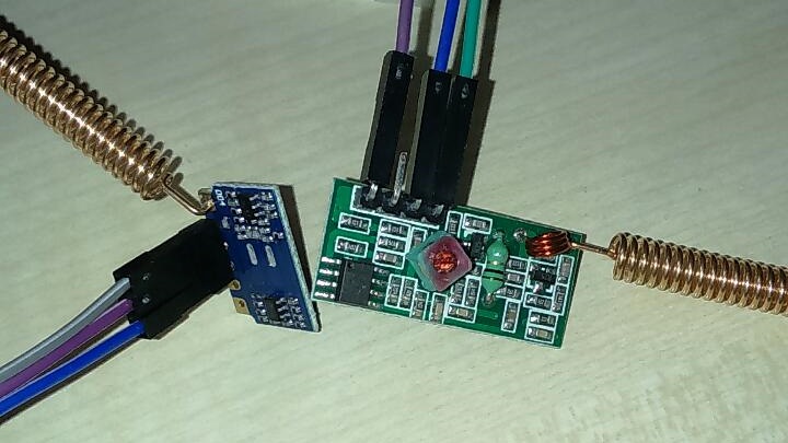

ich habe folgendes Problem.
Ich habe 2 Arduino Nanos. An einen habe ich ein Empfänger-Modul und an
den anderen ein Sender-Modul gehängt.
Ich habe da 2 verschiedene Versionen. Beim Empfänger habe ich allerdings
ein Problem. Das kleine Board (blau auf dem Foto) funktioniert nicht.
Ich habe 3 dieser Module versucht ohne Erfolg. Nehme ich das Grüne
klappt alles perfekt. Beide sind 433MHz und für 5V ausgelegt sind.
Beim Sender habe ich übrigens sowohl ein "Blaues" als auch "grünes"
erfolgreich mit dem "grünen" Emüfänger getestet.
Habt ihr Vermutungen?

Du hast zwei zusammengehörende Pärchen, richtig? Also einen grünen
Sender mit einem grünen Empfänger und einen blauen Sender mit blauem
Empfänger.
Der grüne Empfänger empfängt das Signal von beiden Sendern und die
blauen Empfänger empfangen garnichts?
Wenn das so zutrifft, dann hast du vielleicht die blauen Empfänger
falsch beschaltet, oder die passen nicht zu den Sendern. 433 MHz ist
nicht gleich 433MHz. Innerhalb des 433MHz ISM Bandes gibt es
verschiedene Kanäle (unterscheiden sich geringfügig in der Frequenz) und
mehrere Modulationsarten.
Mfg Bimbo385

Ok etwas genauer.
"grüner" Empfänger und Sender
http://www.ebay.de/itm/RF-Sender-Transmitter-433-Mhz-fur-Arduino-Raspberry-Funkmodul-Wireless-/182033686060?hash=item2a620d9e2c:g:flIAAOSwgNRV8s8x
"blauer"
http://www.ebay.com/itm/3V-5V-315Mhz-433Mhz-MINI-Wireless-Transmitter-Module-Receiver-Module-Transceiver-/331680416810
(hier habe ich 5V und 433MHz)
Angeschlossen ist jeweils VCC des Moduls an 5V des Arduino Nano.
GND ist an GND angeschlossen.
DATA ist an Pin D13 des Arduino angeschlossen.
Sender(grün) / Empfänger(grün) klappt
Sender(blau) / Empfänger(grün) klappt
Sender(grün) / Empfänger(blau) klappt nicht
Sender(blau) / Empfänger(blau) klappt nicht
Verwendet wird Arduino und VirtualWire.
Ich vermute es liegt irgendwie am blauen Empfänger.

Vielleicht ist der "blaue Empfänger" hoffnungslos übersteuert, wenn er
so direkt neben dem Sender liegt.
von Michael B. (Gast)
Nein die Farben sind nicht gleich belegt. Habe die Belegung mehrfach
kontrolliert.
Auf dem Bild sind beide Empfänger dargestellt. Der Sender ist ca. 50cm
entfernt ;-)

Ich habe sowohl die 'blauen' (in der 3V Variante) als auch die 'grünen'
sowie noch zwei andere neulich mal mit Erfolg getestet, dabei haben die
'blauen' am besten abgeschnitten. Und ja, es gibt wirklich verdammt
wenig Daten dazu, man ist ja schon über den Platinenaufdruck für die
Anschlüsse froh...
Breitbandig genug sind alle beide allemal, ist kaum zu vermuten, daß es
an der Frequenz liegt. Meine 8 Temperatursensoren liegen über fast
100kHz im Spektrum verstreut, werden trotzdem 1A empfangen.
Modulation ist OOK (ASK 100%). Die 'grünen' sind aber erheblich
empfindlicher, deswegen vermutlich auch empfindlicher gegen Sauereien
auf der Versorgung. Ich würde die erstmal schön sauber machen (L-C
Tiefpass) und für eine vernünftige Masse sorgen.
Und dann liegt es natürlich auch an der Software: Ohne Signal ziehen die
einfach ins Rauschen rein, und das kommt dann auch am Ausgang raus,
damit muß die Software klar kommen.
Wer da einen Interrupt drauf auslöst, ist selber Schuld...
HTH
Baku

Dann versuch doch mal, den Abstand zu vergrößern(!). Manche
Empfängermodule mögen es nicht, am Eingang überfahren zu werden und
können dann leicht mal 'schlechte' Ausgangssignale liefern.

von Martin E. (martin_et)
Wo ich mich doch mal zu Worte melden kann:
Die Sender sind ok (habe ich dutzendfach als Giessomat(tm)-Sender hier
eingesetzt), der Empfänger ist aber unbrauchbar. Deshalb werden die
Dinger wohl auch nur paarweise verkauft...keiner will den Empfänger.
Wie ich glücklich wurde: Von Aldi oder sonsteinem Funksteckdosen-System
auf 433Mhz-Basis gibt es: 1 (!) Sender (die Fernbedienung) und 5 (!!)
