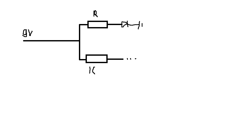

Guten Tag,
ich will den Vorwiderstand für eine LED berechnen und habe dazu ein paar
Fragen. Ich weiß, dass sich der Vorwiderstand nach folgender Formel
berechnen lässt:
Rv = Ur/I    (Rv=Vorwiderstand, Ur= Spannungabfall an Vorwiderstand)
Hierbei muss beachtet werden, dass Ur die gesamte Spannung (9V) minus
die Spannung an der LED ist (ca. 2-3 V). Und I suche ich mir dann aus,
beziehungsweise erhalte ich aus dem Datenblatt. Dann kann man alles
einsetzen und den Vorwiderstand berechnen.
So würde ich vorgehen, wenn ich nicht die Parallelschaltung mit einem IC
und einigen weiteren Bauteilen hätte. Was muss ich hierbei nun beachten?
#4496784
@ lorch (Gast)
Dann tu das einfach, denn
Bei der Parallelschaltung ist die Spannung an allen Verbrauchern gleich
groß.

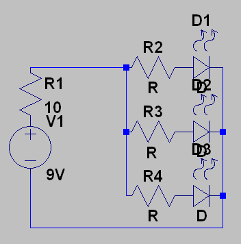

Gast #4496894
> Wird deine Zimmerlampe dunkler...
Na klar, wenn ich Kreissäge und Lampe an 100m Verlängerungskabel
anschließe, wird beim Anlauf der Säge die Lampe dunkler.
Spaß beiseite. Theoretisch musste man noch den Innenwiderstand der
Spannungsquelle berücksichtigen. Bei mehreren Verbrauchern parallel
sinkt die Spannung.
In der Praxis ist der Effekt so klein, man es vernachlässigen. Aber
woher soll ein Einsteiger solche Faustformeln kennen?
#4496923
lorch schrieb:
>> groß.
> Das weiß ich, aber verändert sich nicht der Strom durch die LED, wenn
> ich parallel zu dem Vorwiderstand+LED eine "weitere" Schaltung schließe?
Nein. Du kannst beliebig viele Stromkreise parallel dazuschalten, am
Strom durch die LED ändert das nichts (ideale Spannungsquelle
vorausgesetzt).
Gruß.
Gast #4496943
>Kannst du das bitte noch genauer erläutern?
Eine 9Volt Batterie hat nicht nur eine Spannung von 9 Volt. Zusätzlich
hat sie noch einen Innenwiderstand (R1 in dem Bild). Ja höher der Strom,
desto weniger Spannung bleibt an den Klemmen übrig.
Du kannst jetzt alles exakt durchrechnen. Aber jeder, der das schon mal
gemacht hat, sagt dir: das lohnt sich nicht. Es wird genau genug, wenn
du so tust, als wurde die Batterie immer exakt 9 Volt liefern. Dann
kannst du die einzelnen Widerstände so berechnen, als würden die
parallelen Zweige nicht existieren.
Ist halt Erfahrung, wann man exakt berechnen muss, und wann man das
drumherum ignorieren kann.
