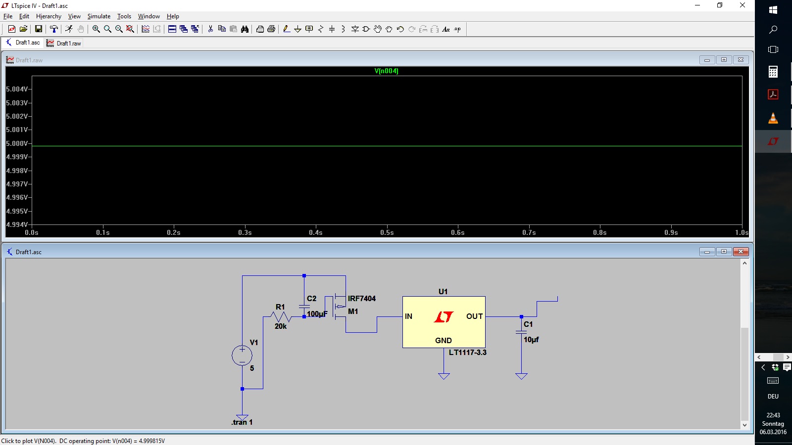

ich möchte einen 3v3 Spannungsregler erst kurz (ein- zwei ms) nachdem
die  5v Spannung anliegt einschalten.
Die Idee war über ein RC -Glied einen Mosfet zu schalten der dann
letztendlich den Spannungsregler einschaltet. Zumindest hab ich das in
der einen oder anderen Reset-Schaltung gesehen.
Jetzt sind meine Elektronikkenntnisse im Analogbereich gering und ich
habe mal versucht in LTSPice zu simulieren.
Leider bekomme ich immer nur eine Ausgangsspannung von 5V... Vielleicht
kann mir hier jemand mit seinen Kenntnissen weiterbringen.
Deine Schaltung ist Murks, mit 20K und 100uF schleicht die Spannung
hoch...
Teste mal mit einem Miniaturrelais aus und überhaupt, was soll das
für eine Resetschaltung sein?
Abgesehen davon wäre ein Relais das einfachste und hält auch
viele hundert Tausende oder einige millionen Schaltzyklen durch,
benötigt nur wenige mA und die Verzögerung ist sowieso vorhanden...
