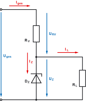

ich habe mir aus einem Funkwecker ein DCF77 Modul ausgebaut. Dies habe
ich auch schon zum laufen bekommen. Das ganze habe ich so gemacht, dass
ich die VCC und GND aus dem Wecker an das Modul angeschlossen habe.
(Wecker im Strom; 3,49V), den Datenpin an meinen Arduino und die Grounds
verbunden habe.
Da ich mir nun jedoch bald eine Uhr damit bauen möchte ist diese Lösung
jedoch natürlich reichlich unpraktisch.
Also versuchte ich es mit einem Spannungsteiler (okay, der Ansatz war
wohl nicht der schlauste wie ich herausgefunden habe). Natürlich kein
Erfolg.
Mit einem Step Down Converter hatte ich leider auch kein Glück.
Hat jemand einen Vorschlag, wie es gehen könnte?
3,5V Spannungsregeler gibt es ja nicht, aber ob das Modul mit einem 3,3V
Regler funktioniert?
Vielen Dank :-)

von Thomas F. (igel)
Warum nicht? DCF77 braucht normalerweise so wenig Strom dass ein
Spannungsteiler funktioniert.
Kein Wunder. Mein Pollin DCF77-Modul muss mindesten 30cm Abstand zu
Schaltnetzteilen haben sonst stören diese den Empfang.
Mit Vorwiderstand und 3,3V Z-Diode.
https://www.mikrocontroller.net/attachment/135227/10121511.gif
