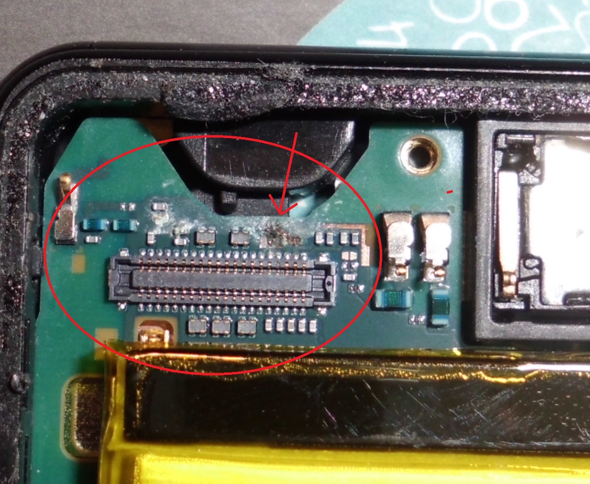

habe hier ein Sony Xperia Z3 Compact welches vor einem Jahr einen
Wasserschaden erlitt.
Es ist voll funktionsfähig, nur die Hintergrundbeleuchtung ist komplett
ausgefallen.
Woran das liegt, erkennt man auf dem Bild.
Nun folgende Frage, gibt es Möglichkeiten das noch zu reparieren?
Kann ich nicht einfach die Spannung vom Akku (+ -) abgreifen und an die
passenden Pins anlöten? Hätte dann eine nicht regulierbare
Hintergrundbeleuchtung, oder geht das nicht.
Falls es gehen könnte, weiß niemand welche Pins für die Beleuchtung
sind? Finde leider keine Bezeichnung auf dem Bauteil oder im Internet
dazu.
Hat jemand noch andere Ideen?
Viele werden sagen dass sich der Aufwand nicht lohnt, bin aber leider
ein armer Schüler (mit abgeschlossener Elektronikerausbildung) und muss
auf mein Geld achten, weshalb ich kein neues so teures Smartphone kaufen
möchte.
Das sieht übel aus, ich sage das ist nicht mehr zu retten. Das hätte man
bereits vor 12 monaten reparieren müssen. Ist es denn so schwer zu
verstehen, dass man sowas reinigen un trocknen muss, auch wenn es
erstmal noch funktioniert? Da gibt es menschen die sich freuen, dass es
ja noch funktioniert nach dem wässern statt den akku rauszunehmen und es
trocken und sauber zu machen(lassen). Die müssen zu recht lehrgeld
zahlen!
der Schaden kam ja plötzlich. Das Handy soll laut Hersteller Wasserdicht
sein, hatte ein Unterwasservideo gedreht und zwei Tage später war
plötzlich die Beleuchtung weg. Laut Garantie, die war die Seitenklappe
nicht richtig angedrückt.
Falls es die defekte Platine nicht als Ersatzteil gibt könntest du
schauen ob du irgendwo günstig eins mit gesprungenem Display schießen
kannst und die entsprechende Platine transplantieren.
User schrieb:
> Man müsste erstmal die Gammelspuren beseitigen und ein Foto der Stelle
> im guten Zustand auftreiben.
Lohnt eigentlich nicht, so ein Krater auf einer Multilayer Platine ist
wirtschaftlicher Totalschaden. Da ist ein Mainboard Wechsel fällig, denn
dürfte mit ziemlicher Sicherheit Sekundärschäden geben.
