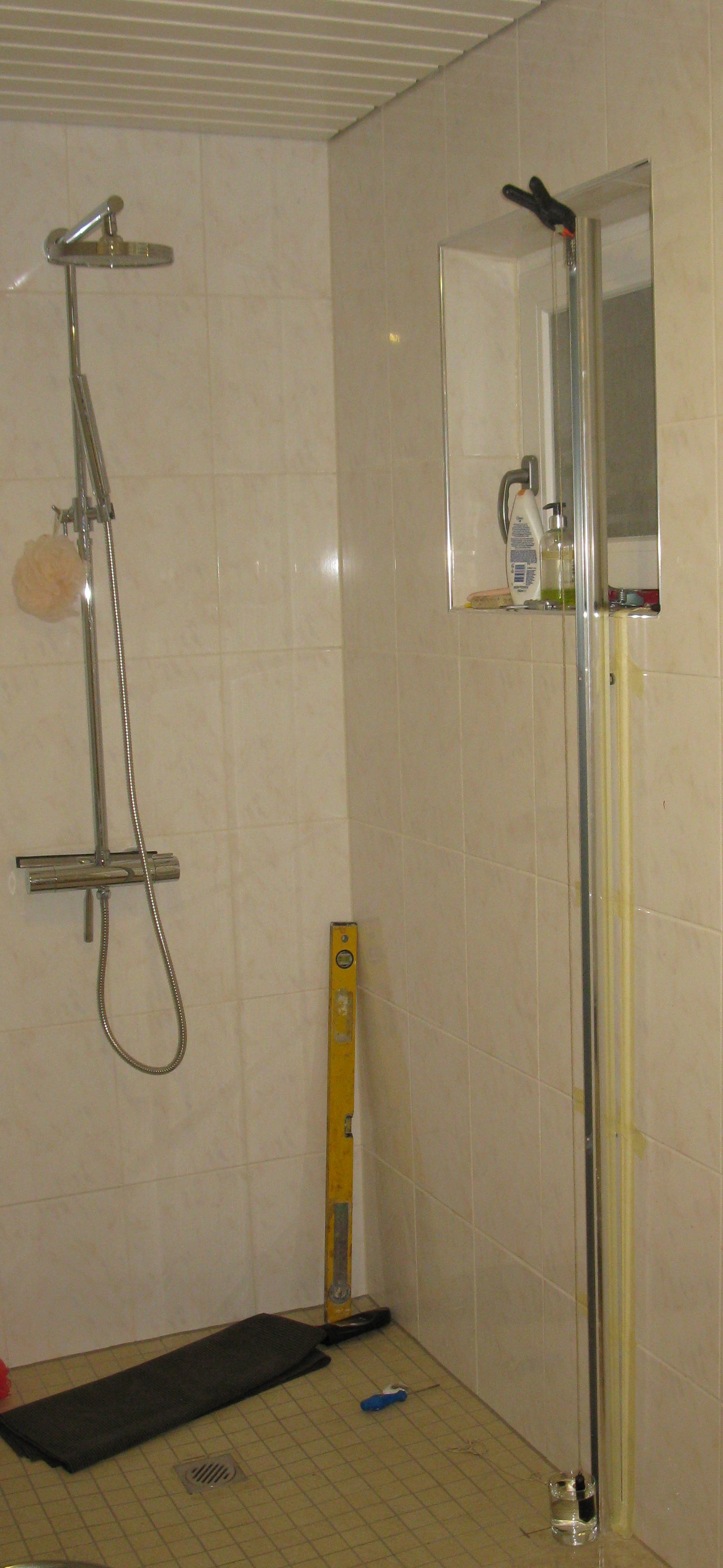

Ich bin gerade beim Einbau von Duschkabine. Zuerst habe ich das ales
mit einer 80cm Wasserwaage ausgerichtet. Die Wasserwaagelibelle
genau abzuschätzen ist  nicht einfach. Danach habe ich das
Ergebnis mit einem Schnurlot auf der ganzen Höhe 195cm der Kabine
kontrolliert. Das Ergebnis war nicht O.K.. Um die ständige Wackeln
vom Metallstück zu dämpfen  habe ich es in einem Glas mit Wasser
eingetaucht...

Was ist deine Frage? Das Lot ist nunmal auf die Länge genauer und bei
der Wasserwaage kann die Libelle auch mal leicht verdreht sein. Ich
würde mich aber eher fragen, ob die Fließen parallel zu dienem Lot
verlaufen. Wenn nicht wäre es eventuell sinnvoller, einen leichten
Schiefstand in Kauf zu nehmen um einen erkennbaren Versatz zu den
Fließenfugen zu vermeiden.

Hast du schon mal was vom Umschlegen gehört? Wahrscheinlich hätte das
geholfen.

Um die "Genauigkeit" Deiner Wasserwaage abzuschätzen brauchst Du sie nur
anders herum aufzulegen.
Stellt sich die Libelle gleich ein, so stimmt sie im Bereich Deiner
Sehschärfe. Sieht sie rinks und lechts unterschiedlich aus, so hast Du
sie falsch behandelt oder an der falschen Stelle gespart.

Das ist das Problem. Die 195cm langen Profile können nicht nur schief
montiert sein, sondern auch leicht verbogen. Du brauchst eine 180cm
Wasserwaage, die kannst du auf ausreichend Länge parallel anlegen.
Alternativ die Dusche von jemandem aufbauen lassen der es kann ;)

Richte Deine Duschkabine anhand der eingebauten Fliesen aus.
Also parallel zu den Fugen.
Das ist vollkommen ausreichend.
Was nützt dir eine super-lotrechte Kabine wenn die Fliesen schräg sind.
Das sieht man in jedem Fall.
Und wenn die Fliesen sowieso lotrecht sind, um so besser.
geht alles ohne Lot und Wasserwaage.

1. Nimmt man für sowas keine 80cm Wasserwaage. 1,80-2,00m sollten es
schon sein.
2. Ist das eine No-Name billig Wasserwage. Bei denen ist dass mit der
Prezision so eine Sache.
3. Sieht man das die WaWa schon etwas länger in Gebrauch ist. Da kann
die Prezision schon mal etwas leiden.
4. Muss man mit dem Werkzeug auch umgehen können(Kontrolle auf
Umschlag).
Sich an den Fugen der Fliesen zu orientieren ist einfach nur Pfusch.

@skorpionx
einfach mal einbauen, das klappt schon. Wenn jemand schon daran denkt
ein Lot und eine Wasserwaage zu verwenden ist das Ergebnis meist gut.
Vor allem wenn dieser jemand nicht alleine Montiert und jemand daneben
steht der auch immer mitreden will.
Mein Tip:
Hol dir nen Kumpel dazu, statt drüber zu reden mit welchem Gerät du
montieren solltest.

Vor dem Einbauen etwas nachdenken.
Wenn möglich sollte die Duschabrennung nicht schief aussehen, also wenn
möglich !!! parallel zu den Fliessen.
Allerdings muss man darauf achten, dass die Profile dadurch nicht so
schief montiertwerden, dass die Tür(en) gar nicht mehr zu geht oder
einen schrägen Spalt aufweis(t/en).
Da die Hersteller der Duschkabinen auch wissen, dass Altbauten nicht im
Lot und Fliessenleger/Verputzer oft besoffen sind und entsprechend
ungenau im Akkord arbeiten (müssen), haben sie für entsprechenden
Ausgleich gesorgt, aber nicht beliebig.
Also erst mal Wand und Fliessen auf Lot prüfen, das Zeug (zu zweit) erst
mal provisorisch hinhalten evt. mit (abwischbarem) Edding anzeichnen wo
es hinkommt und prüfen ob der Rest verbaubar ist.
Falls nicht muss man vermitteln.
Und kein Installateur, den ich gesehen habe kommt mit einer 1,80m
Wasserwaage um eine Dusche zu montieren.
> Dann schlag doch bitte auch eine Alternative vor!
> Die Leisten mit der Wasserwaage (oder meinetwegen mit dem Lot)
> ausrichten und dann zwischen Fliesen und Leiste einen breiter werdenden
> Spalt akzeptieren? DAS ist Pfusch! Und zwar ein Pfusch der gröbsten Art!
Was an dem Wort "Fugen" hast du nicht verstanden
Gemeint ist natürlich das Lot IN der Wandebene!
Dachte nicht, dass ich das extra erwähnen muss!
Wenn die Wand selber aus dem Lot ist kann man daran natürlich nichts
ändern.
Darum sind die Wandanschlusschienen ja auch mit einer Nut versehen in
die man die Seitenteile einschiebt so das man eine Augleichsmöglichkeit
hat.
Wie kommst du darauf, daß ich das nicht verstanden habe? Wenn die Fugen
nicht genau senkrecht sind (also auf deutsch schief verlegt) und du
richtest die Schienen mit dem Lot senkrecht aus, dann hast du zwischen
Fuge und Schiene einen Spalt bzw. Zwischenraum, der oben und unten
unterschiedlich breit ist. Ich meinte NICHT den waagerechten Abstand
zwischen Fliesen und Schiene, also wenn die Schiene nicht an der Wand
anliegt. Sondern den Senkrechten Abstand zwischen den nicht ganz
senkrechten Fugen und der senkrechten Schiene. Muß ich das wirklich
soooo ausführlich erklären, damit mir keine falschen Bedeutungen
untergeschoben werden?

Und: Fugen in den Fliesen sind wichtiger, als die Wasserwaage.
Es muss nicht gerade sein, aber gerade aussehen.
Grüße Bernd

Michael,
normalerweise reicht das. Wir benützen auch Laser für solch simple
Dinge.
Aber er gibt Sachen, da langt das nicht. 6 Glasscheiben in einem
Element so einbauen, dass der Raum perfekt spiegelt?
Oder die senkrechten Stäbe an einem Treppengeländer, wenn es um die
Kurve geht? 1 mm auf 1 m ist deutlich zuviel. Da man die
Sache aus jedem Blickwinkel anschauen kann, lässt sich das addieren.
2 mm sieht man.
Da kommst du mit Baumarkt-Wasserwaagen oder dem Laser nicht weiter.
Grüße Bernd
