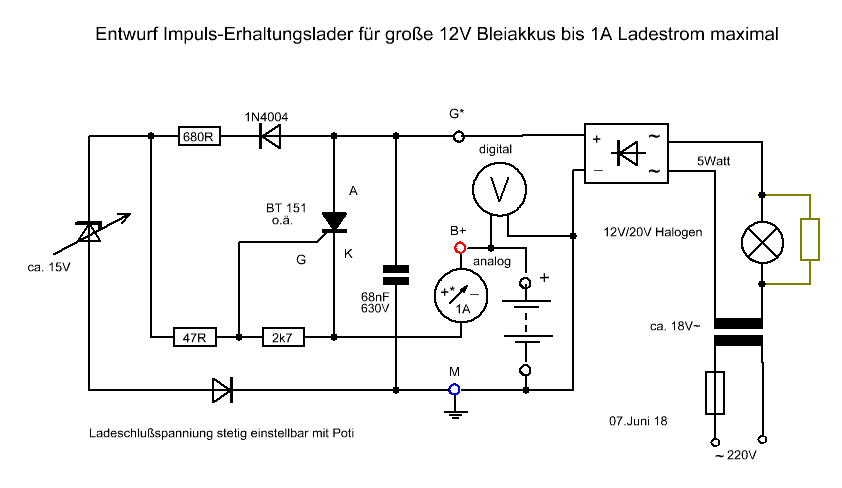

Für mein Kofferradio mit 9V Batteriespannungsversorgung hatte ich mir
selber ein Ladegerät zusammengebaut. (Schaltung  Motorrollerregler mit
Thyristor und Impulsladung. Ich hatte davon berichtet).
Speziell für diesen Akku habe ich die Ladeschlußspannung über eine
Z-Diode eingestellt. Dabei habe ich festgestellt, daß nur 0,3V
Unterschied im Z-Diodenwert entscheiden über halbvoll oder rappelvoll.
Weitere 0,3V führen zu gar keiner Abschaltung mehr und der Akku wird
dauerhaft überladen.
Ich habe die Abschaltung also genau auf dieses vorliegende Akkupaket
abgestimmt, wobei ich zur Sicherheit aber mit der Abschaltung noch etwas
unter dem max. Wert geblieben bin, damit auch andere Akkus mit der
gleichen Nennspannung noch sicher abgeschaltet werden können.

Ja! Vielleicht statt einer festen Z-Diode eine einstellbare verwenden
und dann ohne große Frickelei eine neue optimale
Ladespannungsabschaltung einrichten?

Kann ich den einfach so ohne weiteres anstelle der Einzeldiode in die
Schaltung einbauen? Es geht so um etwa 3V Regelbereich.

Es geht nur darum: Der Z-Diodenwert soll von außen über ein Poti
einstellbar sein zwischen den Werten von etwa 13 und 15V.
Geht das so einfach in der Schaltung mit dem IC Tl 431?
Wär schön, wenn ich das von vorneherein wüßte, ohne 'ne Stunde lesen zu
müssen.
LG Jürgen
Nun ja, die Schaltung ist natürlich klar minderwertig, alleine die
Zündspannung des Thyristors schwankt schon zu sehr. Ein TL431 hilft
nicht wirklich, die Diode als Temperaturanpassung passt halt nicht. Wenn
man Akkus also unbedingt ruinieren will, kann man sie so laden. batman
kennt solche Ladegeräte :-)
> Zündspannung des Thyristors schwankt schon zu sehr. ...
Ach, nun!
Trotz alledem werde ich zu der Aussage Stellung beziehen.
Die Sache mit der Zündspannung ist an den Haaren herbeigezogen.
Die Aufladung erfolgt präzise.
Zum Ladungsende wird nur noch mit Impulsen geladen, bis dann endgültig
abgeschaltet wird, bzw. der Thyristor nicht mehr gezündet wird.
Am Spannungsmesser ist dann eine um ein halbes Volt geringere Spannung
abzulesen. Nach ein paar oder mehreren Sekunden (richtet sich nach dem
Zustand der Batterie) gibt es wieder einige Impulse. (Das sind meine
Beobachtungen meines Ladegerätes für 4000er Baby-Zellen.)
Der von Laberkopp befürchtete neg. Effekt einer vergrößerten
Kristallbildung bei übermäßiger Spannungsabsenkung kann ja gar nicht
stattfinden (wenn man diesen Ausführungen glaubt).
Die Spannung sinkt ja nur um ein halbes Volt ab.
Nach Langzeittest hat sich das Teil bewährt. Die Batterie (NiMh) wird
rappelvoll und auch nicht warm, die Kapazität hat sich sogar noch nach
einiger Zeit vergrößert, was will man mehr? Kann man doch gut auf Blei
übertragen?
Abends anschließen, nicht weiter drum kümmern, morgens ist die Batterie
voll. ...auch keine Überhitzung!
Hier Behauptungen aufzustellen ohne irgendeine Begründung abzugeben, ist
doch einfach nur blöd.

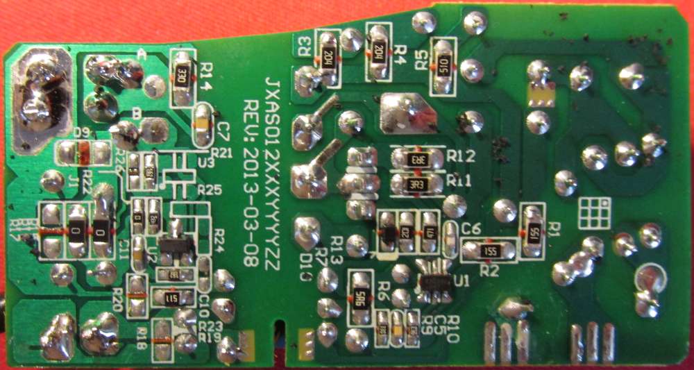

Das ist ein kleines Teil im TO-92 Gehäuse, das aussieht wie ein
Transistor. Wenn Du mal Deine alten Schaltnetzteile in der Schrottkiste
durchguckst sind die Chancen gut dass da irgendwo einer drin ist. Den
nutzen fast alle sekundärgeregelten Netzteile (die welche über einen
Optokoppler Bescheid sagen wenn's genug ist).
von Manfred (Gast)
> Transistor.
Siehe Anhang, suche den TL im TO ...
(Es ist U2).

von juergen (Gast)
Axel L. schrieb:
> juergen schrieb:
Wenn Herr Laberkopp dieser Meinung ist, dann schlage ich ihm vor, Herrn
Herrn Motelek zu kontaktieren. Seine  Laderegler für
Motorrollerbatterieen haben sich millionenfach im Einsatz bewährt.
> Ein halbes Volt sind aber Welten in dem Bereich.
Da habe ich mich wohl nicht ganz korrekt ausgedrückt.
Einen Absatz höher habe ich geschrieben:
"Am Spannungsmesser ist dann eine um ein halbes Volt geringere Spannung
Beobachtungen an meinem Ladegeräte für 4000er Baby-Zellen.)"
Das wäre so zu interpretieren: Wird abgeschaltet, gibt es auch keine
Impulse bzw. Impulsketten vom Ladegerät mehr, die das Ergebnis der
Spannungsmessung beeinflussen. Deshalb ist nach der Abschaltung in der
Anzeige eine geringere Spannung abzulesen.
>> übertragen?
> Nein, kann man nicht. Ist völliger Schwachsinn. Wie er schon sehr
> richtig schrieb:
Doch man kann durchaus auch auf Blei übertragen!
Mit einstellbarer Z-Diode wäre auf einfache Art und Weise eine
Feinabstimmung der Ladeschlußspannung möglich, für jeden Batterietyp.
>>Richtig, vor allem wenn man zwischen Blei-Antimon und Blei-Calcium AGM
>>nicht unterscheidet weil einem dazu die Kenntnisse und Datenblätter
>>fehlen, und man glaubt "Bleiakku = Bleiakku" .
Da habe ich schon weiter oben schon was zu geschrieben, daß eben nicht
jeder Bleiakku = Bleiakku ist.
> Schon Bleiakku ist nicht gleich Bleiakku, mit NiMh kann man das schon
> gar nicht vergleichen.
Alles Einstellungssache.
 Blei-Calcium haben afair. eine höhere
> Ladespannung als Blei-Antimon, so dass die mit einem üblichen Ladegerät
> nie voll werden, und was noch schlimmer ist, bei den zu niedrigen
> Ladespannungen auf Dauer kaputt gehen.  Autoakkus sind aber heute
> üblicherweise Blei-Cadmium. AGM sind dann noch wieder etwas anders.
> Gruss
> Axel

von juergen (Gast)
Manfred schrieb:
>> Transistor.
> (Es ist U2).
Danke!
Na, da habe ich einige Zeit für gebraucht.
Erst die gezielte Suche nach einem Dreibein hat geholfen.
Den etlichen Links zu dem Bauteil werde ich dann auch noch nachgehen und
mir die Seiten dazu ausdrucken.
Gruß Jürgen

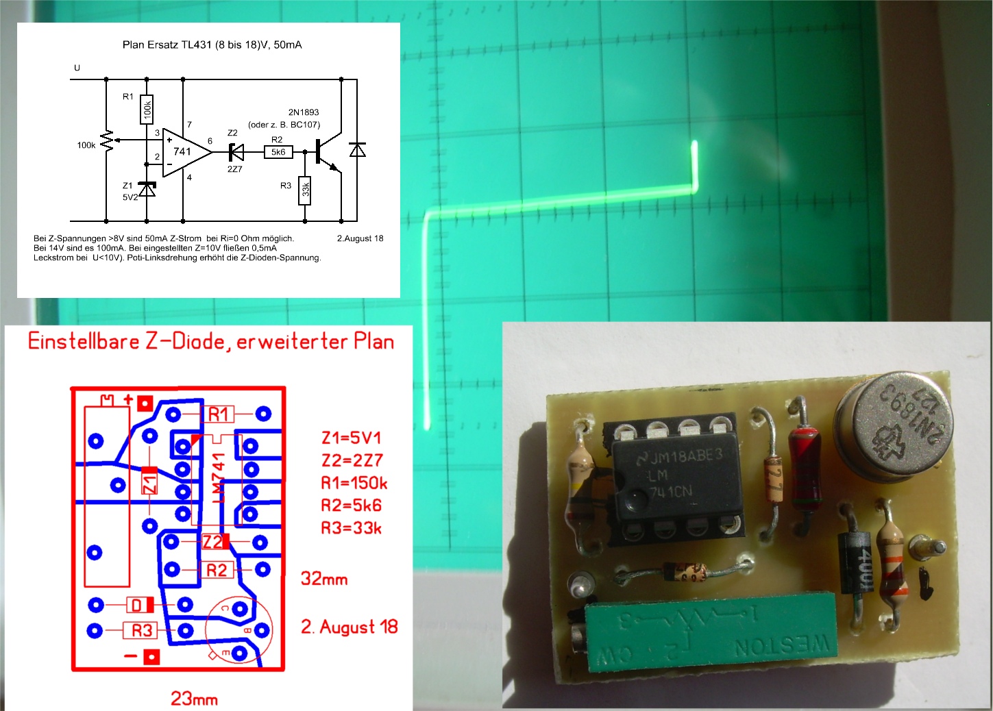

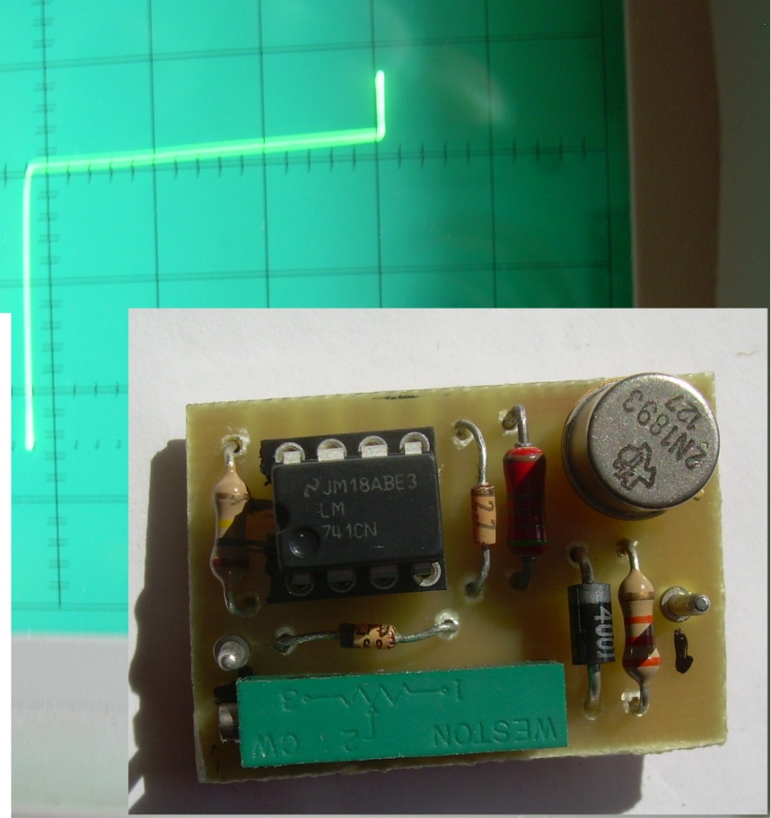

von juergen (Gast)
batman schrieb:
> Ein TL431 steckt ungefähr in jedem 2. Schaltnetzeil.
Kurz eine Rückmeldung...wird aber wohl niemanden groß interessieren??
Da Bestellmuffel, habe den Tl431 immer noch nicht.
Aber ich konnte was zusammenfrickeln, was auch funktioniert!
741 habe ich reichlich rumliegen.
Die Werte finde ich gut: Ri etwa 0 Ohm; kein Temperaturgang
feststellbar, Z-Diodenstrom 1 bis etwa 80mA, kann nach oben beliebig
vergrößert werden.
Einen kleinen Leckstrom im Sperrbereich (sieht man im Diagramm als
Gerade mit geringer Steigung) hat man mit dem Tl431 aber auch. Nicht
zuletzt wegen des Spannungsteilers. Spielt aber auch keine Rolle bei
meiner Anwendung und bei anderen Anwendungen oftmals auch nicht.
Herzlichen Dank für das Feedback. Ohne die zahlreichen Anregungen wäre
ich nicht drauf gekommen. Dann hätte immer noch keine Lösung für das
Problem. Mein Ladegerät funktioniert nun zu meiner Zufriedenheit.

Mach doch bitte noch einen Schaltplan!
von juergen (Gast)
Gerne
von Stefan F. (Gast)
Eine Verständnisfrage dazu: Welchen Zweck erfüllt Z2?
Mir ist klar dass der Ausgang des OP-Amps nicht auf unter 0,5V runter
kommen kann, aber das hätte man ja schon in dem Spannungsteiler an der
Basis des Transistors berücksichtigen können. Ich vermute, die
Zenerdiode hat noch einen anderen Zweck. Welchen?
von F. F. (foldi)
Habe auch schon eine Vermutung, bin aber gespannt auf die Erklärung.
von juergen (Gast)
Weiß ich jetzt auch nicht mehr. Das habe ich inzwischen vergessen.
Bau die Schaltung einfach mal auf! Es sind doch nur ein paar Teile.
Ohne die Z-Diode geht es nicht.
von juergen (Gast)
Ich bin vergeßlich! Aber es ist mir nun doch wieder eingefallen.
Ja, der Ausgang vom 741 kommt nicht runter auf unter U BE, egal, wie der
OPV schaltet. Dann fließt immer ein Basisstrom und der Trasistor
schaltet durch. Also kommt die Z-Diode davor. Einmal gibt es dann Plus
an Pin 6, im anderen Fall vielleicht etwa 2V ?? Die kommen aber nicht
durch wegen der Z-Diode. Also zieht R3 die Basis auf Null und es kann
kein Basistrom fließen. Einen anderen Zweck hat die Z-Diode nicht.
Da am OPV-Eingang versuchen was zu machen, bringt nix.
Ok, dann bleibt es wohl bei meiner Annahme, dass es etwas anders
dimensionierter Spannungsteiler ohne Zenerdiode genügt hätte.
von juergen (Gast)
Nein! ...hab' ich doch eben geschrieben, daß das nichts bringt und auch
nicht funktioniert. Warum sollte man auch?

von batman (Gast)
> auch
R2-R3 bilden einen Spannungsteiler, mit dem man die Ausgangsspannung
beliebig runterteilt und die Z2 kann in der Kiste bleiben.
Naja, ich bleib doch beim TL431.

batman schrieb:
>> auch
Nicht so viel Theorie, einfach Lötkolben raus und zusammenlöten.
Das ist in 10 Minuten erledigt und schafft Klarheit. Dann brauchen wir
auch nicht mehr weiterdiskutieren.
Den TL431 hätte ich ja auch lieber gehabt. Aber der war nicht da und ist
immer noch nicht da. Mit der Ersatzschaltung  hat sich jetzt die Sache
erledigt, Projekt beendet.
