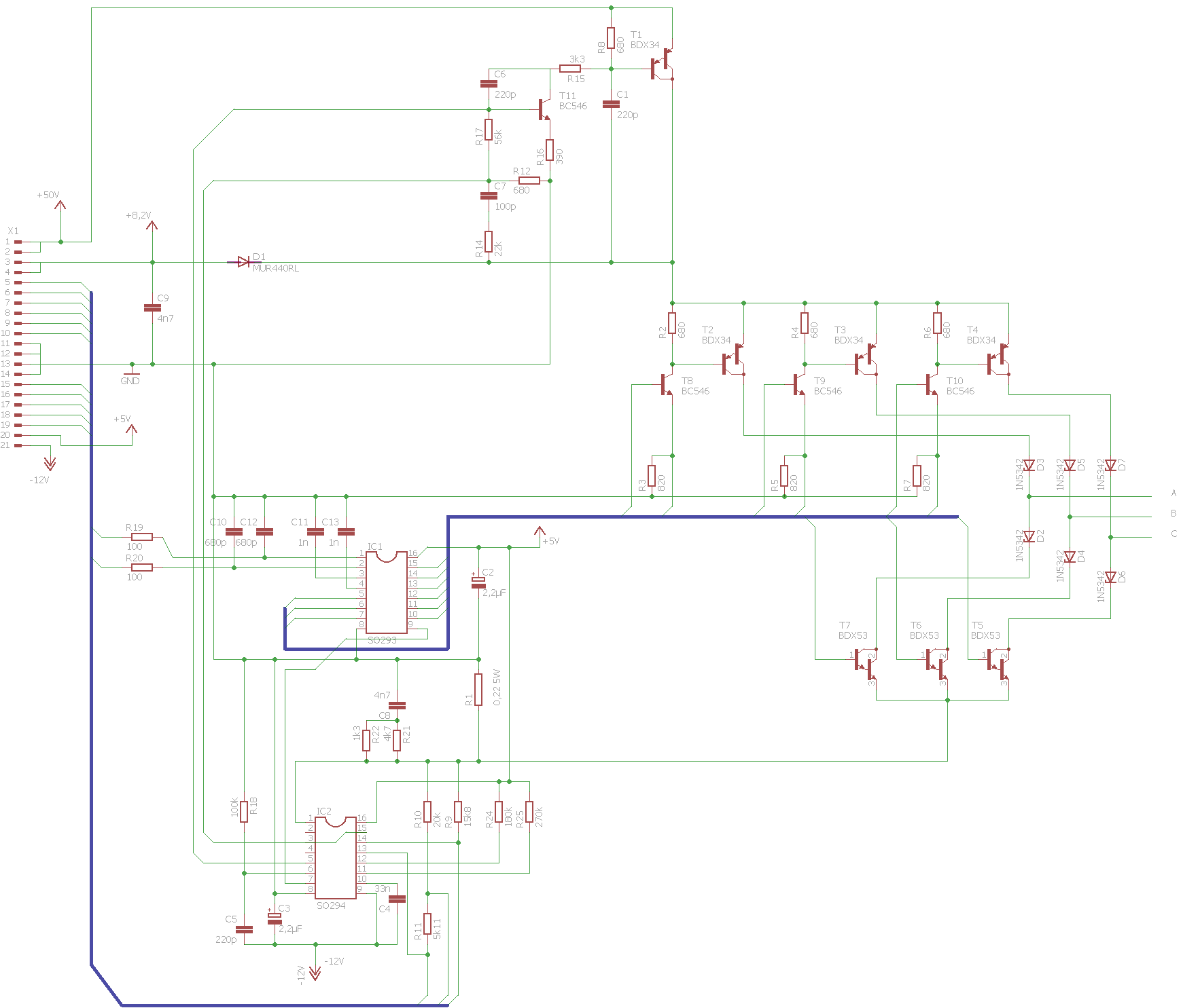

Hallo an Alle,
ich bin der Neue ;-)
Ich habe aus einem alten, uralten Drucker einige (wohl) 3-Phasen
Schrittmotoren bekommen. Je Motor gibt es eine Steuerplatine, dessen
Funktion ich gerne nachvollziehen möchte, um sie evtl. weiter nutzen zu
können. Leider finde ich zu den zwei ICs (SO293 und SO294) keine
Datenblätter, was mir die Sache schwieriger gestaltet.
Die Schaltung hab ich so gut es mir möglich war in Eagle rekonstruiert.
Sicher kann die Schaltung besser angeordnet werden, nur dafür muss ich
wissen, wofür welche Bauteile gut sind.
Mir sind leider auch keine Spannungsversorgung der Schaltung noch des
Motors (Siemens 1BS2360-4FA) bekannt.
Ich hoffe, dass mir hier jemand ein paar Tipps dazu geben kann.
Soweit ich das sehe, wird über die Klemme X1 über Pin 1/2, 3/4 und 11
bis 14 eine symmetrische Spannungsquelle angeschlossen (kommt das hin?)
Über Transistor T1 kann wohl der Motor komplett ausgeschaltet werden (er
hat den größten Kühlkörper). An die NPN/PNP Transitoren (ABC, A'B'C')
kommen sicher die Anschlüsse des Motors dran, gesteuert über IC1.
Wofür der andere analoge Teil bzw. die ICs sonst gut sind, erschließt
sich mir noch nicht. Über Tipps wäre ich sehr dankbar.
Gruß, Taner

Du hast gute Vorarbeit geleistet, danke.
Tatsächlich, kaum etwas zu finden, hier fragt Klaus (FTL) nach diesen
ICs:
http://www.jogis-roehrenbude.de/forum/forum/forum_entry.php?id=141364
Magst Du ihn anschreiben?
Wie viele Polpaare hat der Motor?
Das kannst Du einfach feststellen, indem Du an zwei beliebige Anschlüsse
des Motors eine kleine Spannung (1-2V) legst und dann die Rastpunkte pro
Umdrehung zählst.
Das eine IC dürfte der Step-Sequencer sein, der andere der Stromregler.
Was mich wundert: keine Schutzdioden an den Motorausgängen.
Wie viele Anschlüsse hat der Motor? 3 oder 6?
Sind die Ausgänge A und A' zusammen verbunden?
Hat der Motor eine Positionsrückmeldung?
Es ist kaum ein Unterschied zu einem BLDC (brushless DC)-Motor.

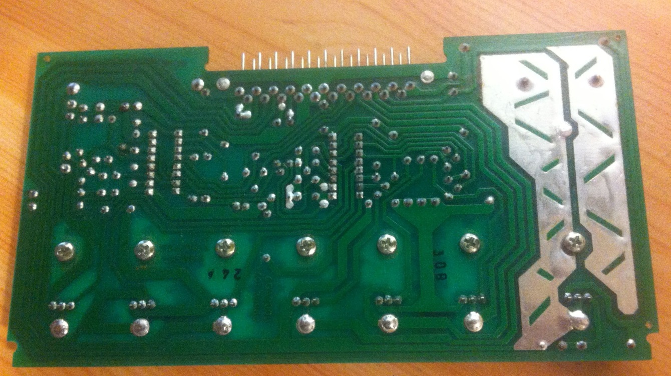

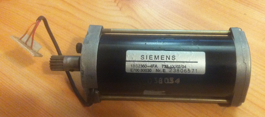

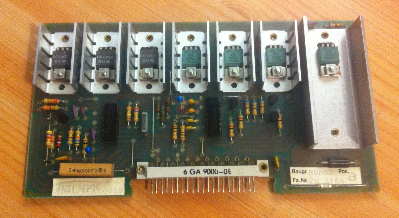

Weitere Beschriftung des Siemens-Motors:
Siemens 1BS2360-4FA   733.40002/04
E700.80030   Nr. E23806571    038034
Platine: Triumph Modul SBA1/8EK0058    6GA9000-0E  oder 6GA9000-OE
Bitte ggf. korrigieren, die Fotos sind etwas unscharf.

Weitere Beschriftung auf der Platine: BDM02  Pos. B
Fa.Nr. ZH 3186  ZH3186
Steht auf der Rückseite der Platine auch noch etwas?

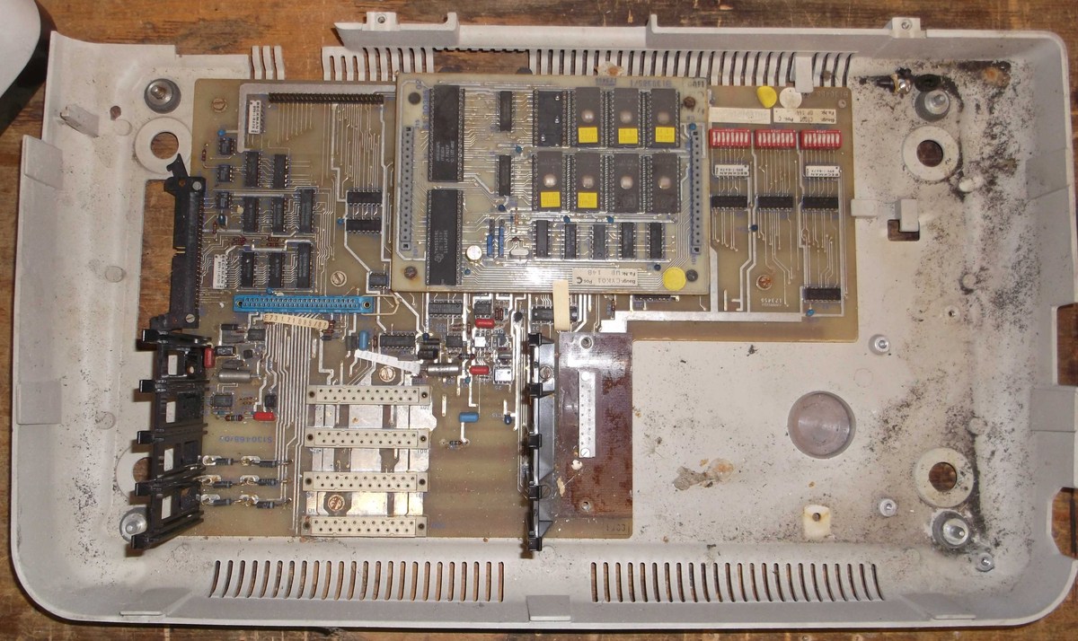

Zum Thema: Die Polpaare dürfte bei 12 liegen, so viele Rastpunkte hab
ich jedenfalls gezählt.
Der Motor hat 3 Anschlüsse. Eine Rückmeldung hat der Motor nicht.  Auf
der "Mutterplatine" habe ich noch einige Dioden gefunden, das sollten
die Schutzdiode sein. Ich bin nur überrascht, dass es sich dabei um
Zenerdioden (1N5342, 6,8V, 5W) handelt. Jedoch sind diese Dioden nur für
eine der vier Steuerplatinen. Für die anderen Motoren scheinen keine
Dioden vorhanden zu sein. Ein Bild der "Mutterplatine" ist angehängt.
Bei Bedarf kann ich auch detailreichere Aufnahmen anhängen.
Die Bezeichnung der Treiberplatine lautet Triumph Modul SDA1/8EK0058.
Sonst war alles korrekt. Sorry für die miese Bild-Qualität.
Auf der Rückseite steht auch noch: Siemens TK9087531 F und  6GA9000
E601.30960

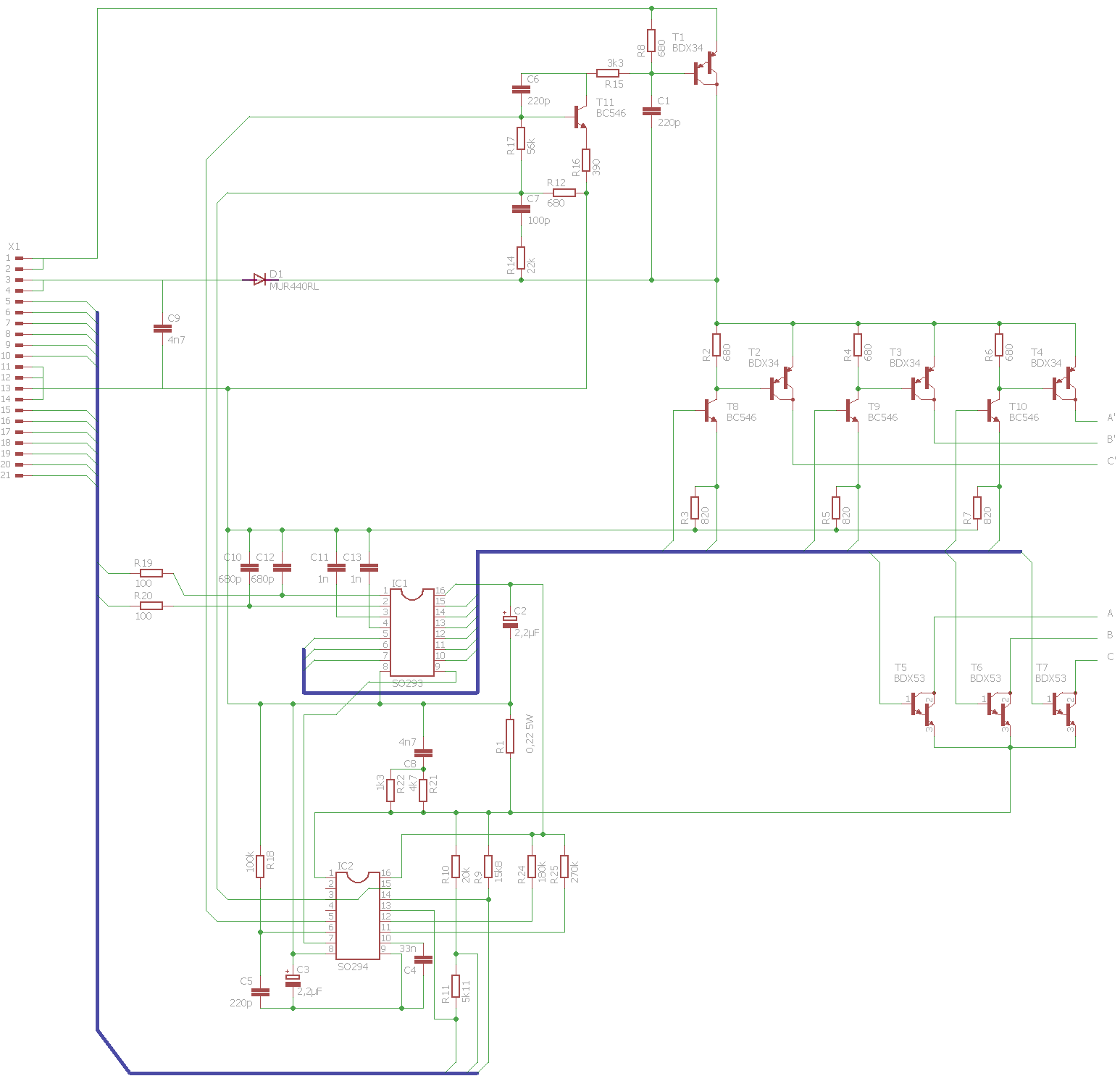

Außerdem konnte ich einige Spannungen an den Klemmen herausfinden. Die
habe ich in den Schaltplan ebenso wie die Zenerdioden aufgeführt. Die
Motoren werden wohl mit 50 Volt versorgt. Ist das üblich? Mit solchen
Spannungen hatte ich bisher nichts zu tun gehabt.

IC1/1 und IC1/2 könnten Step - Dir   oder
Step left - Step right sein.
Vollschritt-Sequenz könnte so sein:
IC1/9 könnte Choppen sein. Über die Diode D1 (MUR440) wird der
Haltestrom eingespeist. Der Motor sollte damit einzelne Schritte ohne
die 50V machen.
Die Leitungen vom Stecker zum IC2 (D294) sind für Enable /
Stromeinstellung.
Da fehlen noch etliche Leitungen, bisher gehen vom Stecker 11 in den
linken Bus, aber nur 5 wieder heraus.
Nein, die 6 fehlenden Leitungen sind die jeweiligen Kollektoranschlüsse
der Transitoren T2-T7. Ich habe sie nur zum besseren Verständnis und
Übersicht nicht an den Bus gelegt.
Diese 6 Kollektoranschlüsse sind auf der "Mutterplatine" mit den Dioden
verbunden und von da an den Motor. Aber das nur bei einer Steuerplatine.
Bei den anderen 3 Platinen werden jeweils ein NPN und ein PNP-Kollektor
direkt auf der Mutterplatine gebrückt und an den Motor geführt. Es sind
sonst keine weiteren Dioden oder andere Bauteile verbunden. Keine Ahnung
was ohne Freilaufdioden passiert...

Was ich allerdings nicht ganz verstehe sind folgende Dinge:
1. Sollten an den Treiber-Transistoren T8 bis T11 (BC546) nicht jeweils
Basis-Vorwiderstände angeschlossen sein? Natürlich könnten sie in den
ICs direkt vorhanden sind, erscheint mir trotzdem etwas seltsam.
2. IC1 übernimmt die Steuerung der Treiber-Transistoren über den
Basis-Anschluss. Nur warum ist dann noch der Emitter-Anschluss an das IC
geführt? Ein Emitterwiderstand auf Masse ist doch auch vorhanden.
3. Neuere Motoren haben z.B. Hall-Sensoren zur sensorgesteuerten
Kommutierung. Es geht ja auch sensorlos über die Gegen-EMK (Back-EMF =
bemf) wie z.B. in der Application Note von ST AN1946 und AN1130
beschrieben. Jedesmal wird über die nicht bestromte Phase über einen
Widerstand das bemf-Signal abgegriffen. Bei drei Phasen brauch ich dann
aber auch 3 Widerstände, oder geht das auch mit nur einem? Auf der
Steuerplatine ist ja auch nur einer vorhanden (R1). Außerdem ist dieser
nicht direkt an den Phasen angeschlossen, sondern an den verbundenen
Emittern der NPN-Transistoren T5 bis T7. Ist der Widerstand dann also
gar nicht für die Kommutierung vorgesehen? Soll damit nur der Stromfluss
geregelt werden? Hat die Platine in dem Fall gar keine Rückmeldung für
die Kommutierung und kann man so überhaupt die Motoren steuern? In dem
Drucker waren sonst nur Lichtschranken zur Erkennung der Endpositionen.
Danke schon mal im voraus!
