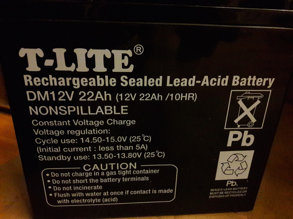

Kann mir jemand sagen was die 10H bedeuten?
Es geht um ein 24V Startgerät dessen Batterien ich wechseln will.
Wenn jemand einen Tipp hat welche Batterien man verwenden sollte, her
damit. Von der Grösse ist es der Standardtyp mit 181mm Höhe.
Vielen Dank
Ich nehme an, Du meinst die 10HR, 10H alleine entdecke ich darauf nicht.
Die Kapazitätsangabe 22Ah bezieht sich auf eine Entladung über 10
Stunden (Hours), also mit etwa 2,2A. (C10)
Wenn Du ihn in 5 Stunden entlädst ist die Kapazität (C5) geringer, wenn
Du Dir 20 Stunden Zeit läßt (C20), höher. Genaueres findest Du im
Datenblatt zu dem Akku, berechnen kann man die Werte mit der
Peukert-Gleichung.
