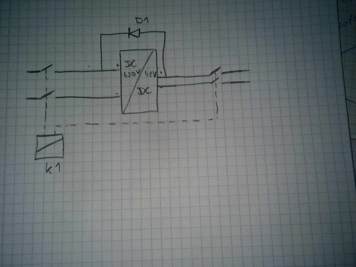

Ich möchte einen DCDC verbauen, welcher aus 450V dc 48V dc macht. Ich
habe auch schon den entsprechenden daheim.
Darauf worauf es ankommt sieht man im Bild (Anhang)
Jetzt die Frage. Um nach dem abschalten ein sicheres entladen des DCDCs
zu gewährleisten hatte ich mir überlegt eine Diode einzubauen.
Allerdings habe ich dann das Problem dass mir das HV-Netz vom LV-Netz
nicht mehr galvanisch getrennt ist. Was aber unbedingt!!! der Fall sein
sollte.
Kennt ihr eine weitere Möglichkeit ein sicheres Entladen des DCDC´s zu
gewährleisten?
Vielen Dank schon mal für die Hilfreichen Ideen!
Grüße
Jogi
Ob DAS das richtige für DICH ist? 450VDC sind sehr gefährlich!
AUA!
Totaler Unsinn!
>sollte.
Also keine Diode!
>gewährleisten?
Ja, ein Entladewiderstand, welcher per Relais zugeschaltet wird
(Öffnerkontakt). Das Relais wird parallel zu K1 geschaltet, d.h. beim
Abschalten wird es stromlos.

Was sollte denn die Diode bringen? Wie soll damit ein Stromkreis
geschlossen werden um irgendwas zu entladen?
Gibt es einen echten Grund, warum der DC/DC mit allen Anschlüssen vom
Rest der Schaltung abgetrennt wird?
Nachdem Du nichts von einer Zeit geschrieben hast, nach der die Spannung
auf ein bestimmtes Niveau gesunken sein muss, Pack' doch einfach jeweils
einen Widerstand (z.B. 1MegaOhm) an Ein- und Ausgang.

Hallo, danke erstma für die Antwort :)
Dass die Diode Sinnlos ist hab ich auch festgestellt. Wtf hab ich mir
dabei gedacht.
Mittlerweile habe ich das Problem gelöst, stehe allerdings vor einem
neuen.
Ich schalte per Relais einen 1kOhm Wiederstand am Ausgang zum entladen.
Allerdings macht mir jetzt der Einschaltvorgang Kopfzerbrechen.
Der DCDC Soll sich über Selbsthaltung mit einem Relais (K1) halten. Um
den DCDC aber erst einzuschalten habe ich mir einen Taster mit einem
Vorwiderstand überlegt, welcher Paralell zum Relaiskontakt geschalten
ist.
Das Problem ist jetzt, ich habe keinen Taster gefunden der mehr als
100mA Laststrom DC aushält. Und damit maximal 100mA Strom fließen müsste
der Widerstand dazu schon relativ groß sein => DCDC Braucht lange bis er
an ist. (>5 Sek, was zu lang ist)
Ich überleg natürlich weiterhin, allerdings wenn jeamnd eine Lösung des
Problems kennt, ich würde mich sehr darüber freuen.
Grüße
Jo
> ist.
Wieder Unfug. Warum mit Vorwiderstand?
Nochmal der dringende Hinweis:
DU KANNST KEINE NORMALEN RELAIS/SCHÜTZE FÜR 500V DC NEHMEN!
Du brauchst spezielle teure Relais die 500V DC aushalten, das ist nicht
trivial.
Ohne dir nahetreten zu wollen:
Bei deinem Kenntnisstand solltest du maximal mit 48V DC basteln.
Edit: Jetzt verstehe ich das, du willst das Relais mit den sekundären
48V ansteuern?
Auch nicht gerade optimal, vor allem weil der DC/DC solange braucht.
Dein Vorwiderstand müsste ca. 9 mal so viel Leistung verbraten, wie die
Relaisspule.
Und ausserdem wäre dann deine Potentialtrennung weg!!!
Mach mal ein Schaltplan, was du jetzt wirklich willst, oder lass es
besser ganz.
