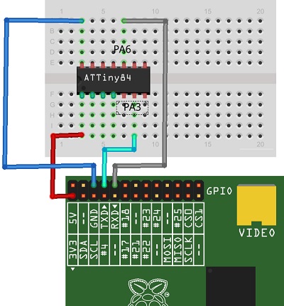

Ich kuck auch mit dem Oszilloskop am TX und RX, ob überhaupt was vom
Tiny kommt. Nicht nur die Ausgabe am Terminal!
Hier noch das ausstehende Anschlussbild (mit Fritzing erstaunlich leicht
ralphi
