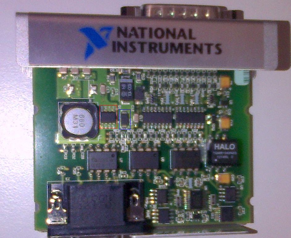

ich arbeit gerade an einem FPGA-System für Labview (cRIO). Es gibt
verschiedene Module, ich nutze u.a. ein TTL-Eingangsmodul, NI9411.
Das System bekommt 24VDC Versorgungsspannung. Die wurden falsch herum
angeschlossen und seitdem ist das o.g. Modul kaputt.
Ich habs aufgeschraubt und es war gleich zusehen, dass ein Mosfet
(9407A, https://www.fairchildsemi.com/datasheets/ND/NDS9407.pdf) kaputt
gegangen ist. Den habe ich jetzt ausgetauscht, durch einen 9407B
(http://www.farnell.com/datasheets/1911976.pdf), aber der neue fängt
auch gleich an zu qualmen :D
Ich bin jetzt eher der technische Informatiker und in E-Technik nicht so
fit, aber die Teile sehen mit sehr nach Schaltregler aus. Das Modul
bekommt 24VDC und macht daraus intern 5V.
Der Mosfet ist auf der Platine in direkter Nachbarschaft zu Spule und
einer Diode ;)
Daraufhin habe ich die Diode durchgemsessen (in eingebautem Zustand) -
die ist in beide Richtungen kurzgeschlossen.
Nun habe ich Probleme, die Diode zu identifizieren bzw. abzuschätzen,
wodurch sie ersetzbar ist.
Die Diode ist beschriftet, mit
S4
09
Darunter ist ein Logo, dass nach General Semiconductor aussieht.
Leider finde ich mit diesen Daten nix.
Kann mir jemand weiterhelfen bzw. wie kann ich rausfinden was da für
eine Diode reinmuss?
Beste Grüße
Jan

Nana, so schnell geht es auch wieder nicht, es kann genau so gut eine
Transildiode zum Schutz der nachfolgenden Schaltung sein.
Ein Foto oder noch besser ein Schaltplan dieses Teils ist notwendig.
Das hilft auch nicht viel, also ausbauen!
Evtl. Herausbringen, welches Regel-IC verwendet wird, im Datenblatt
findet man meist ein Referenz-Design.
Schau mal nach, ob hier das passende Gehäuse bei ist. Dann hast du auch
die richtige Diode:
http://s-manuals.com/smd/s4

Ich habe ein Baugleiches Modul aus einer anderen Anlage genommen und
hier mal die Diode durchgemessen (ebenfalls im eingebauten Zustand).
In Sperrrichtung sperrt sie, in Durchlassrichtung habe ich eine
Durchlassspannung von 0,177V.
Von der funktionierenden Platine habe ich auch ein (leider nicht sehr
gutes) Foto:
http://abload.de/img/1nbuzb.jpg
http://abload.de/img/ausschnitt42umx.jpg
Es geht um den Schaltregler (rot markiert) bzw. die Diode (blau) oben
links neben der Spule.

von Daniel H. (Firma: keine) (commander)
könnte eine SS14 von Vishay sein:
http://www.mouser.de/search/ProductDetail.aspx?R=0virtualkey0virtualkeySS14-E3-61T

Jo, vielen Dank, das sieht sehr gut aus! Package passt, Markierung
passt!
Kann ich das durch irgendwas handelsübliches Ersetzen? Diverse
Schottky-Dioden fliegen noch herum, dann muss ich keine bestellen ;)
Worauf kommt es da an?

Passt das, was Sascha schrieb:
> Tu ne 40-50V Schottky Diode rein die passt.
Beste Grüße,
Jan
von hinz (Gast)
Machs so.
